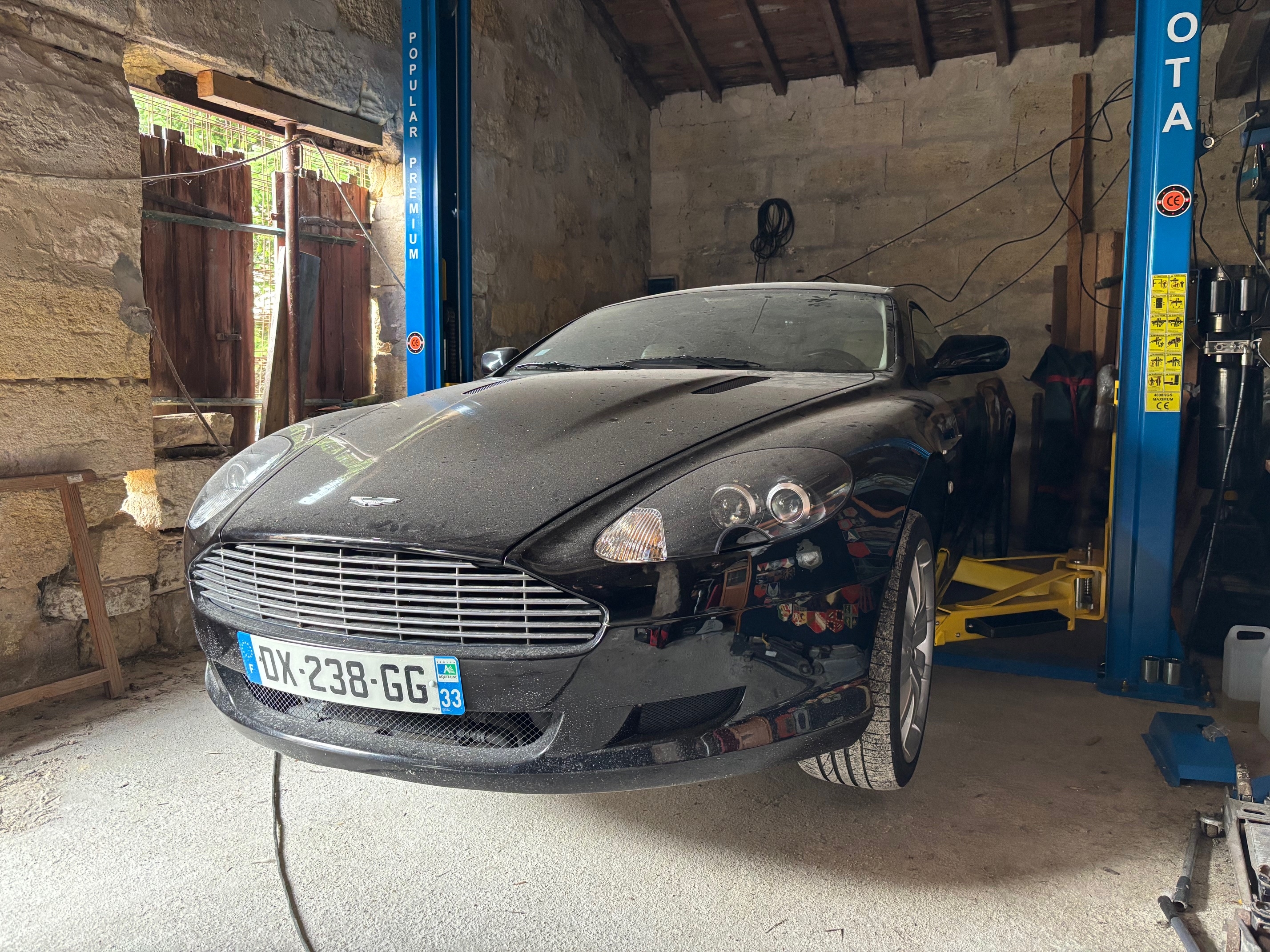

Pour avoir été présent pendant le test, il y a bien eu une variation du claquement, certainement du fait de l'absence de carburant dans le cylindre. Je ne suis pas expert mais je confirme cette variation.

Test ok (la mini n'est pas tombée
Maintenant y plus qu'à attendre les outils "quick disconnect" pour la ligne carburant et c'est parti !

J'ai reçu mon kit d'outils de disconnect et m'y attaque dès que j'ai le temps (le boulot d'abord)
