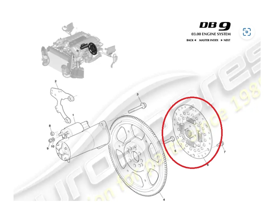

Bonjour, plusieurs éléments pour te répondre.
Premièrement:
Quand la voiture était sur chandelle, le bruit était bien à l'arrière du moteur. En mettant un barre métallique en appui sur les échappements quelque soit le coté; rien aucune vibration parasite. Par contre sur la partie inférieure arrière du moteur et durant les accélérations reproduisant le bruit on sentait sur cette barre des vibrations rapides à exactement les moments du bruit. Ce qui m'a fait, à mon avis, localiser le problème.
Mon mécano m'a dit qu'il existait un regard pouvant permettre de voir ce coupleur sans déposer quoique ce soit (mise à part une plaque peut être).
Deuxièmement:
Le coupleur de transmission et le convertisseur de couple sont deux éléments totalement différents.
Le coupleur est strictement à l'arrière du moteur (il ressemble à un disque d'embrayage)
Le convertisseur de couple est au bout de l'arbre de transmission et est couplé à la boite auto, et ils sont tous deux à l'arrière du véhicule.
Voir photo ci dessous: pièce 4G436W366AE
4G436W366AE

Voici les dernières nouvelles de ma 9.
Panne confirmée, c'était donc le coupleur de transmission. D'après Thorney qui a vu avec ses fournisseurs, c'est une panne connue des premières séries apparemment. Le nouveau disque de remplacement est renforcé.
Ils vont en profiter pour monter en lieu et place des catalyseurs secondaires, des tuyaux droits de chez Quick Silver, comme cela fera certainement plus de bruit je pense à remettre le fusible 22 du bypass d'échappement. Nous verrons pendant le retour par la route car je compte aller la chercher car mon épouse et moi-même sommes jamais allés aux Sables d'Olonne.
A suivre.
