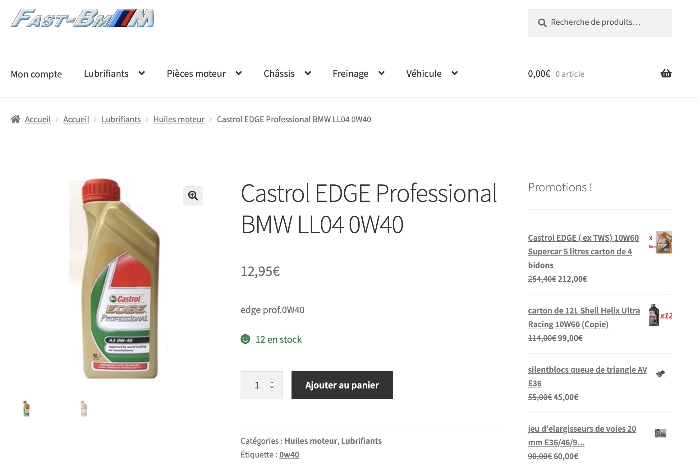

Celle-là est moins chère chez Racing Lubes par contreserge79 a écrit : 22/01/2020
Paspoil a écrit : 22/01/2020
Moi je l'ai commandé ici : https://www.fast-bmm.com/
Et sur la page d’accueil il y a une promo pas mal (10,60€ /L)
Et tu es Ok pour 2 vidanges
https://www.fast-bmm.com/produit/castrol-edge-professional-0w40-ll04/
