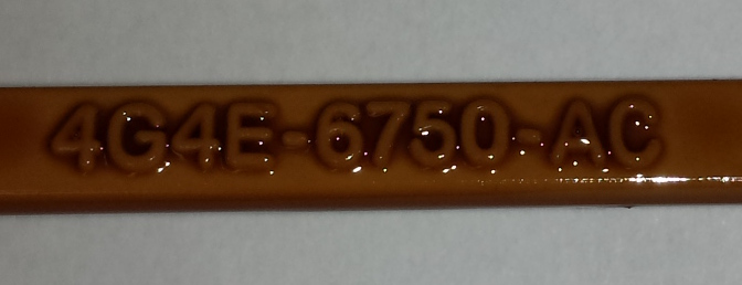

c'est une DB9 en boite manuelle ? c'est rare, j'en ai encore jamais vul'embraye n'a jamais été changé.
il y a une transformation au niveau de la vérification du niveau d'huile, si elle était régulièrement entretenue ca a dut être fait par Aston car c'était un défaut pris en charge, la référence de la tirette qu'il faut avoir (seul le AC final est à considérer) visible dans la partie basse/immergée du coté opposé à l'indication min-max :
