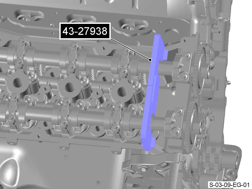

Je vois difficilement comment faire sans déposer la culasse, mais les bonnes idées sont toujours les bienvenus. En tout cas les arbres à cames sont à déposer pour accéder aux ressorts, ce qui implique d'avoir repérer les positions respectives du vilebrequin et des AàC pour le remontage. Le WSM preconise un outil pour bloquer les arbres à cames d'un banc de cylindres.

Cela ressemble à l'outil pour aligner les arbres à cames d'XK8 !
