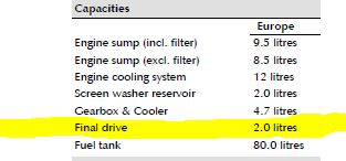

Il me semble logique que l'huile utilisée par le systeme spotshift soit en circuit fermé et sans relation avec l'huile de pont ou boite.Paspoil a écrit : 18/11/2020
Merci pour vos réponses.

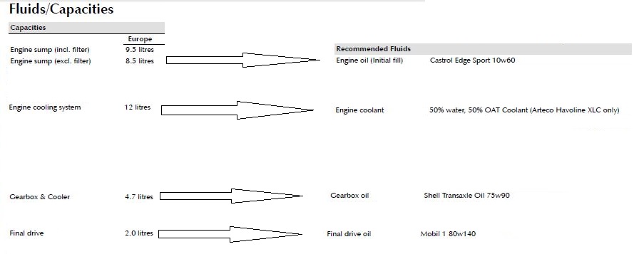

- Je suis d'accord: boite de vitesse et pont (differentiel) travaille avec la même huile (4,7 litres de 75W90)JM25 a écrit : 18/11/2020
sur la Vantage, le pont et la boite sont dans un même ensemble de graissage pour une capacité de 4.7l.
Pour moi, les 2 litres ne seraient ils pas pour la version Sportshift qui a un système hydraulique de commande
- Sur le workshop, les 2 litres pour le "final drive" c'est de la 80w140. Pour moi c'est complétement incompatible avec l'huile pour le système hydraulique de la sportshift.
Ma question reste donc d'actualité![]()

Ici , gearbox =boite avec radiateur 4,7 l et final drive = pont avec 2 l et carters séparés ,je ne connais pas de système carter commun Boite et pont dans l'automobile sportive
souvent pour la boite Mécanique =GL4/5 .viscosité 75/80 Ou 75/90 synthetique
pour le pont GL5 75/90 ou 80/140 LS synthetique
Pour les boite auto ATF VI synthetique

Sisi...meme carter ?!
Toutes V8 Vantage
boîte manuelle ou Sportshift 1 ou 2
Même huile uniquement Castrol BOT270A 4,5L pour le même carter de l'huile boîte+Pont (gearbox+final drive)

CARAIBAM a écrit : 19/11/2020
Bien sur Seb, le système de commande hydraulique de la sportshift est totalement indépendant de la lubrification de la boite/pont.
Ce circuit hydraulique utilise de l'huile spécifique pour circuit hydraulique (Pentosin CHF-11S ou Esso Power steering Fluid) (le même fluide que pour la direction assisté)
En aucun cas il ne peut utiliser de la 80w140 qui est de l'huile spécifique pour engrenage.
La question reste donc ouverte : C'est quoi ce Final Drive ou il faut mettre 2 litres de 80w140 ?
Et bien maintenant tu en connais
Ou tu as raison, c'est quand on parle de "vrai" boite automatique (à convertisseur de couple). Dans ce cas la boite demande une huile totalement différente vs celles du pont (différentiel)
Dans ce cas, le carter de boite et le carter de pont sont indépendant.
Mais la Vantage n'a pas de " vrai" boite auto (c'est soit manuel, soit robotisé)

ce doit tout simplement être une coquille dans la notice
à tous les coups, ils ont mélangé DB9 et V8 Vantage
