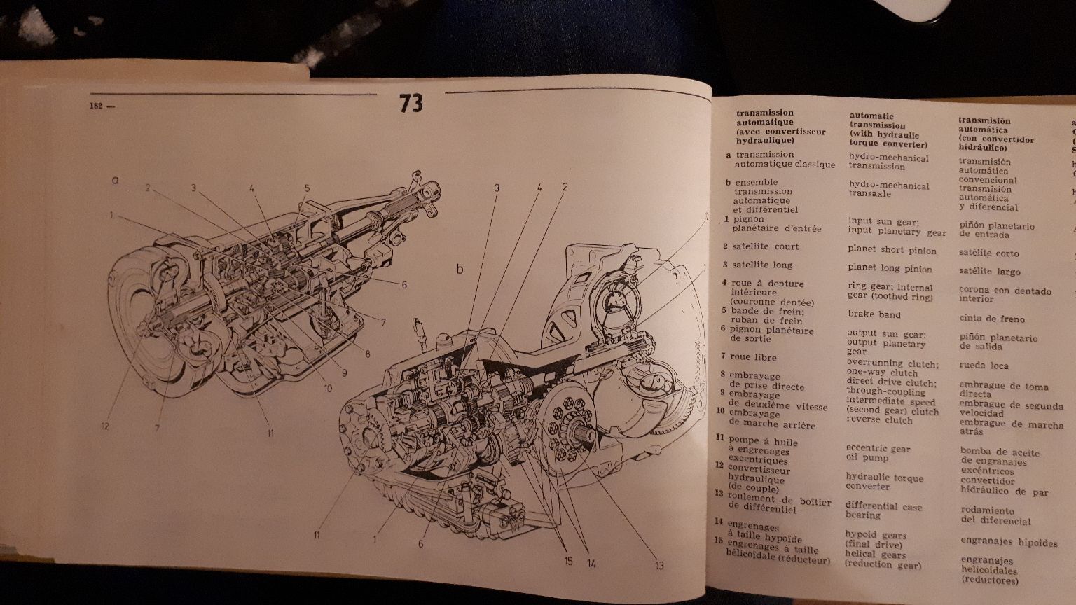

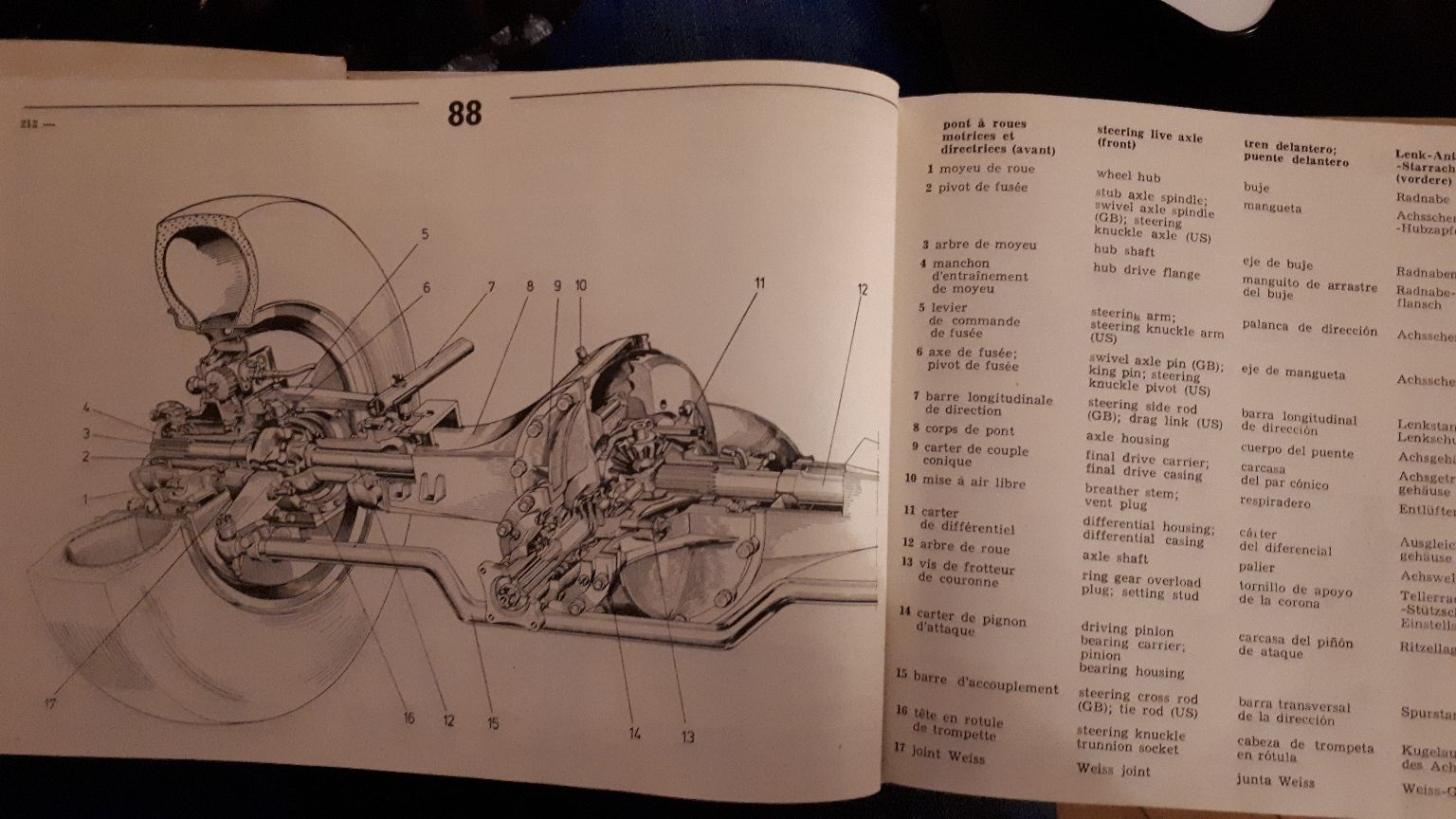

4 planches où l on retrouve les mots:
Final drive
