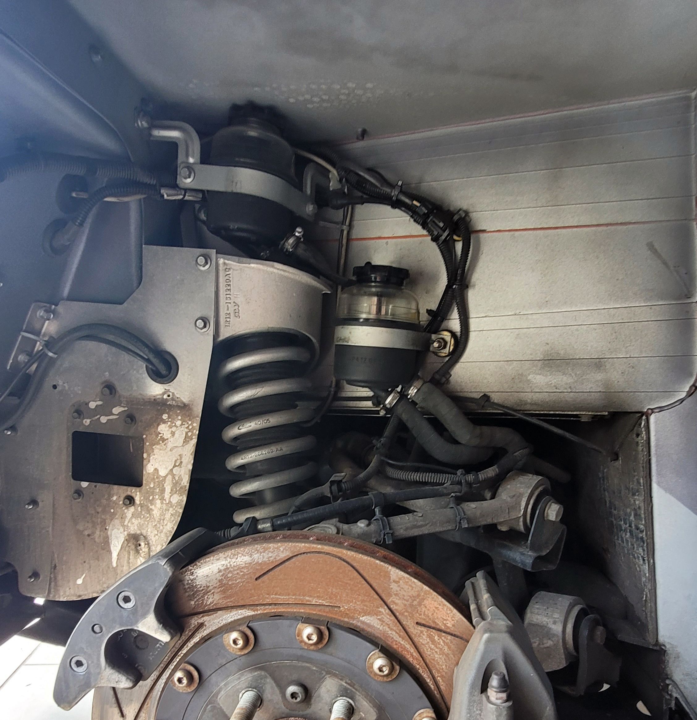

Bonjour,
Sur Vanquish S 2005, quelqu’un pourrait il me dire où trouver les bocaux du liquide de l’ASM, afin au moins de contrôler le niveau ? J’ai démonté les caches à l’intérieur du coffre mais je ne vois rien … merci de vos conseils éclairés…

Kingrat
Messages : 223
Véhicule Club : Vanquish 1 (2001-2007)
Localisation : St Julien les Metz
Véhicule : VanquishS-Lotus-Morg
Re: Bocal niveau liquide ASM
Message par Kingrat »
Ils se trouvent à l'extérieur derrière le passage de roue.
Il te faut démonter la roue AR droite, le cache de protection dans le passage de roue et voilà ...

Merci beaucoup 🙏 je comprends mieux maintenant pourquoi je ne trouvais rien dans le coffre … pas facile à contrôler le niveau et à purger !
Alain7 a écrit : 05/04/2026 Merci beaucoup 🙏 je comprends mieux maintenant pourquoi je ne trouvais rien dans le coffre … pas facile à contrôler le niveau et à purger !
Oui, d'autant plus que la protection est assez dure à retirer, je ne parle même pas du remontage.
Par contre pour la purge, cela se passe au niveau du bloc de distributeurs au niveau de la boite. Sans la valise Aston qui va bien, on peut oublier.
Kingrat a écrit : 05/04/2026
Mea culpa, j'ai été un peu pessimiste pour la purge. Pas besoin de valise, juste un pont ou une fosse.
J'ai retrouvé une procédure pour l'opération sur un forum anglais. En pièce jointe la version traduite ;-)

Alain7
Messages : 15
Localisation : 83380
Véhicule : VANQUISH S / LOTUS 7
Message par Alain7 »
Bonjour Kingrat,
J’ai suivi la procédure, remplacé la sphère de l’actuator et remplacé l’huile par de la Pentosin … tout est ok 👍
Autre question :
Je souhaite remplacer l’huile de la BV afin d’être sûr du niveau … car très légère fuite et pas de contrôle de niveau possible … alors je pensais vidanger et remettre de l’huile neuve …
Vidange par connexion durite vers radiateur ?
Apparement il faut mettre 4,17 l mais s’il en reste dans le circuit, il y en aura de trop ! Comment contrôler le bon niveau ? Et enfin, préconisé Dexron 3 … mais aujourd’hui il existe Dexron 6 … Est ce une bonne idée ?
