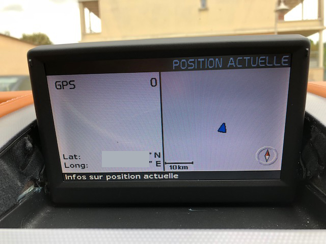

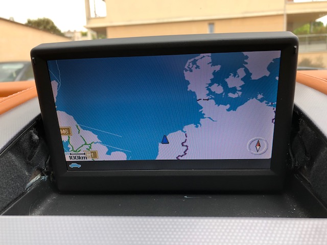

Depuis quelques années, le GPS de ma V8 Vantage 4.3 MY2006 ne captait plus les satellites (0 en permanence) et me situait en Angleterre, en Belgique ou aux Pays-Bas et, au gré des kilomètres parcourus... en pleine mer !

Ma carte défilant quand je roule, il semble que le problème puisse venir de l'Antenne GPS ou du Tuner GPS défectueux.
J'opte pour tenter de remplacer le Tuner, ne voyant pas trop pourquoi l'antenne serait HS.

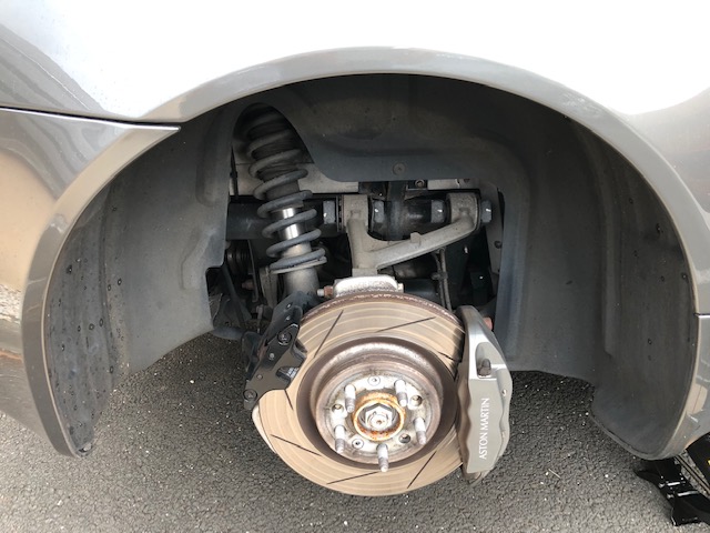

Voici la procédure (franchement très facile) pour remplacer le Tuner GPS :

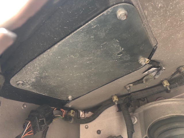

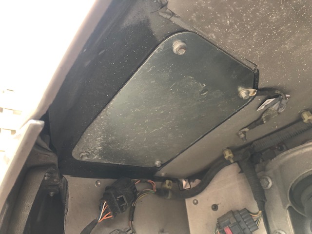

1/ Le Tuner se situe dans l'aile arrière droite (dans une trappe située en haut à gauche du côté du feu).

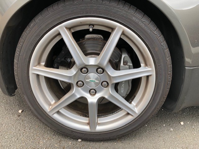

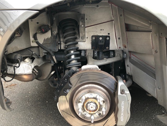

2/ Desserrer légèrement les écrous de la roue ARD.
3/ Lever la voiture avec un cric.
4/ Déposer la roue ARD.
5/ Démonter la protection garde boue (quelques vis et cela vient tout seul).
6/ Repérer la trappe du Tuner. Dévisser les 4 écrous.

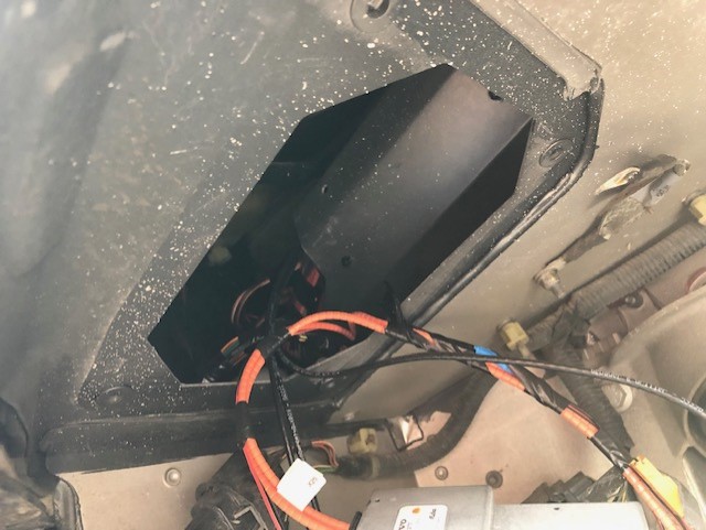

7/ Descendre avec précaution le bloc (cela vient tout seul).

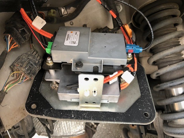

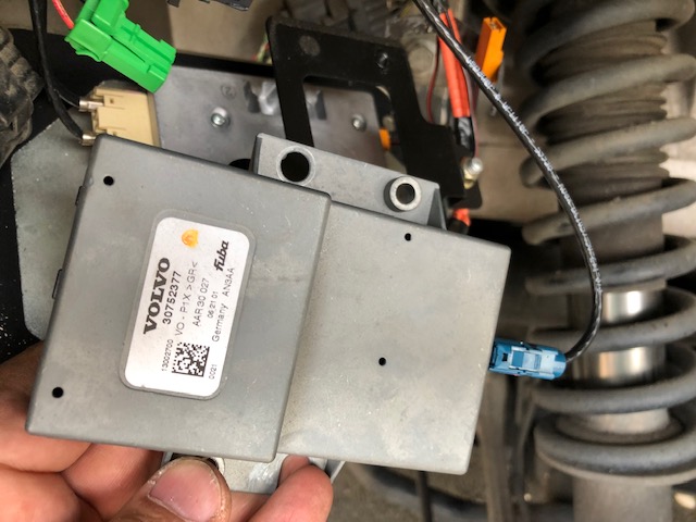

8/ Le Tuner GPS se trouve sur le dessus du bloc, facile d'accès donc. La pièce d'origine est bien estampillé... VOLVO ! (Cela m'aurait d'autant plus énervé de la payer à un tarif Aston Martin...). Mais, ils ne doivent pas s'en vanter en concession...
9/ Dévisser les deux écrous noirs situés de chaque côtés du Tuner GPS VOLVO.
10/ Débrancher les 3 câbles raccordés au Tuner GPS VOLVO.
11/ Remplacer le Tuner GPS Aston Martin (pardon VOLVO !) HS par le nouveau Tuner GPS VOLVO (cette pièce est PLUG & PLAY, aucun paramétrage à réaliser).
12 / Rebrancher les 3 câbles sur le nouveau Tuner VOLVO.
13/ Positionner le Tuner GPS VOLVO sur son emplacement et revisser les 2 écrous noirs.
14/ Remonter le bloc dans son emplacement.
15/ Revisser les 4 écrous pour fermer la trappe.

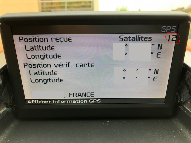

16/ Mettre le contact et allumer le GPS pour tester si cela fonctionne. Message de sécurité + Logo Aston Martin comme d'habitude.

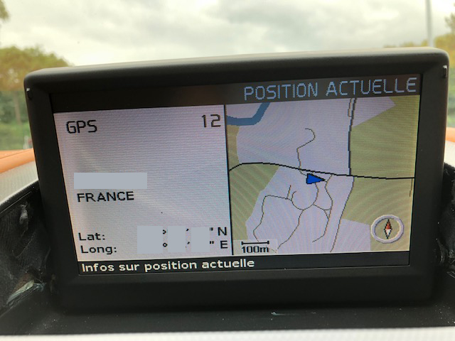

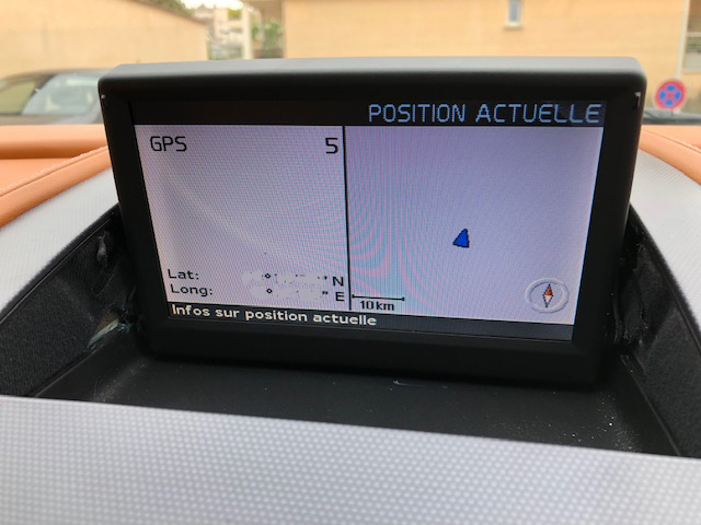

17/ Au bout de quelques secondes... 4 puis 5 satellites !!! BINGO mais rien ne se passe, suis toujours en UK (D'après mes infos, il semble falloir capter au moins 7 satellites pour que le GPS fonctionne).
18/ Rapidement, mon GPS a capté 7 puis 10 puis 12 satellites ! Et me voilà dans ma rue !!! Mission accomplie.
19/ Repositionner la roue ARD. Serrer les écrous pour bien positionner la roue.
20/ Redescendre sur terre la V8 Vantage.
21/ Finir de serrer les écrous au couple avec une clé dynamométrique (selon procédure dans le carnet de bord).
22/ Essai routier : le GPS marche nickel... petit guidage vers une destination quotidienne et arrivé à bon port par un chemin classique.
