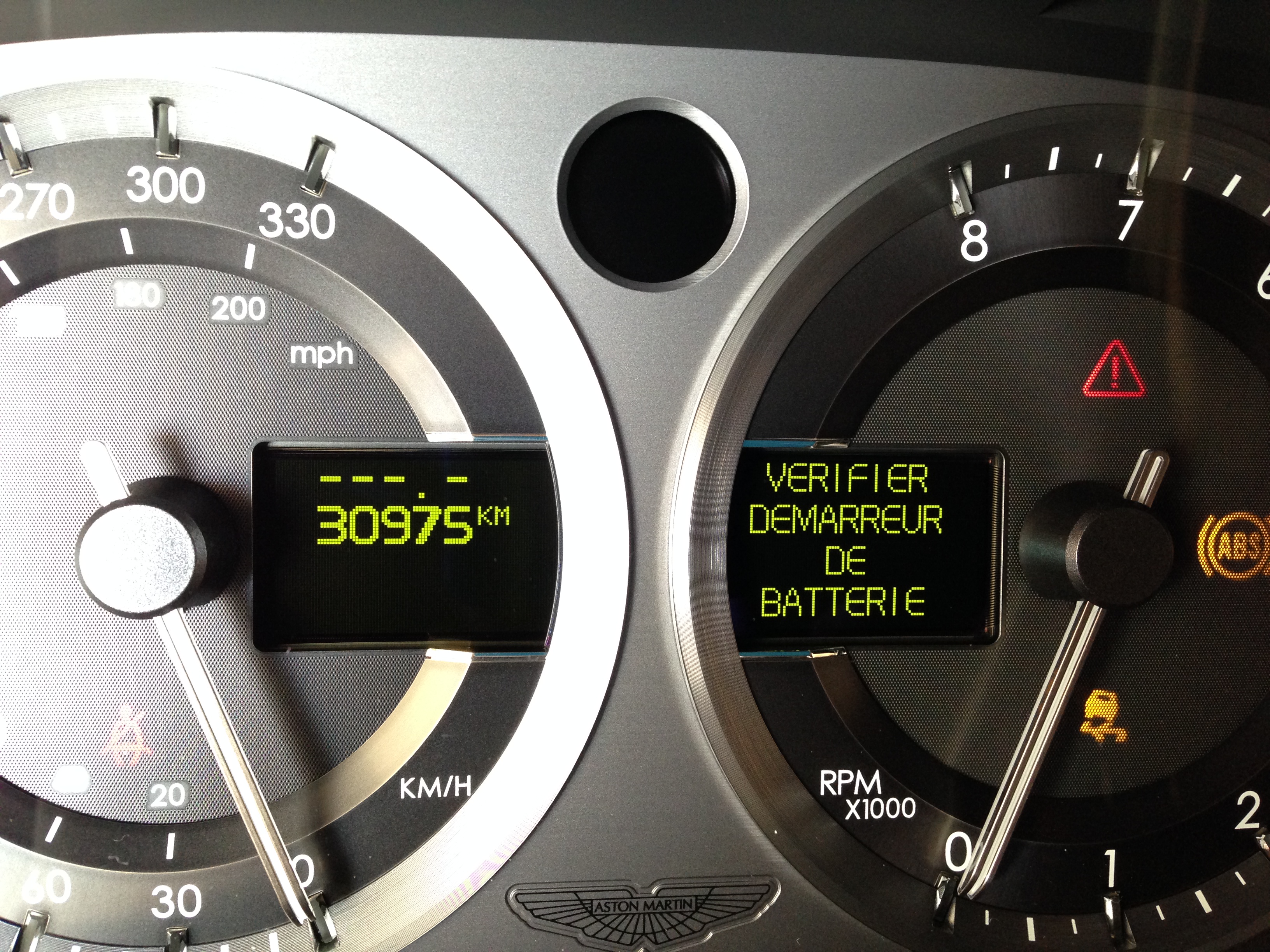

BenFlat6 a écrit : 09/03/2016
Riviera a écrit : 19/04/2014
et au redémarrage (enfin, tentative de redémarrage...) grosse angoisse :(
Mais heureusement que j'ai bien lu tous les post de ce forum, et je me suis précipité vers le petit bouton caché derrière le siège passager pour le réarmer
...et vrouuuuuuum
Salut
Je veux faire la manip sur ma voiture :)
Si je comprends bien il y a un defaut qui peut apparaître au tableau de bord ??
Quel est ce bouton dont tu parles derriere le siege ??
Merci bien :) :)
Tu n'es pas concerné par ce bouton sauf si tu débranches la batterie ;-)
Aucun risque non plus d'avoir un voyant au tableau de bord.
