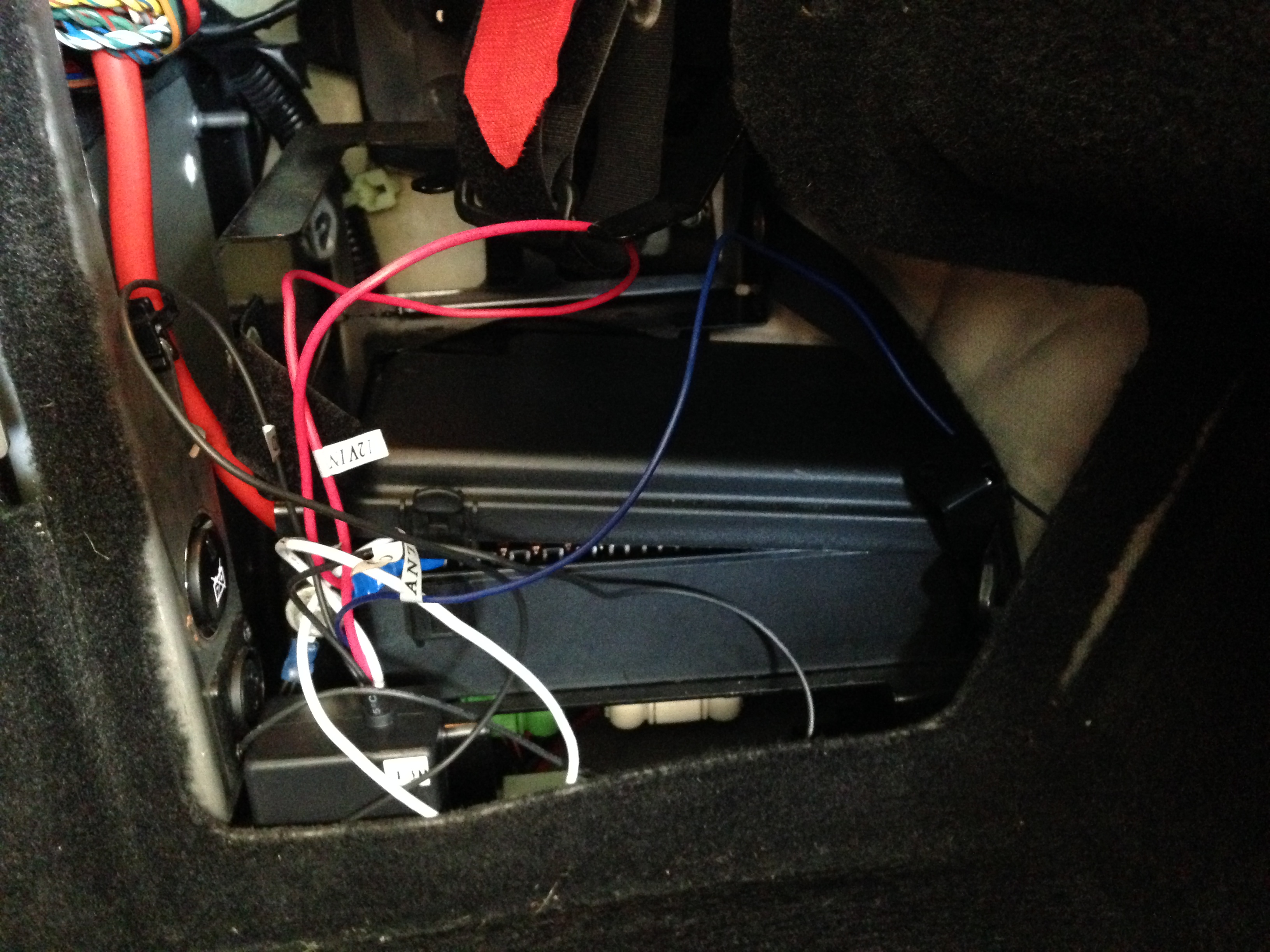

Bon, quand on le monte de manière brute ça donne ça
Mais j'ai horreur des fils qui trainent, j'ai donc ajusté les longueurs

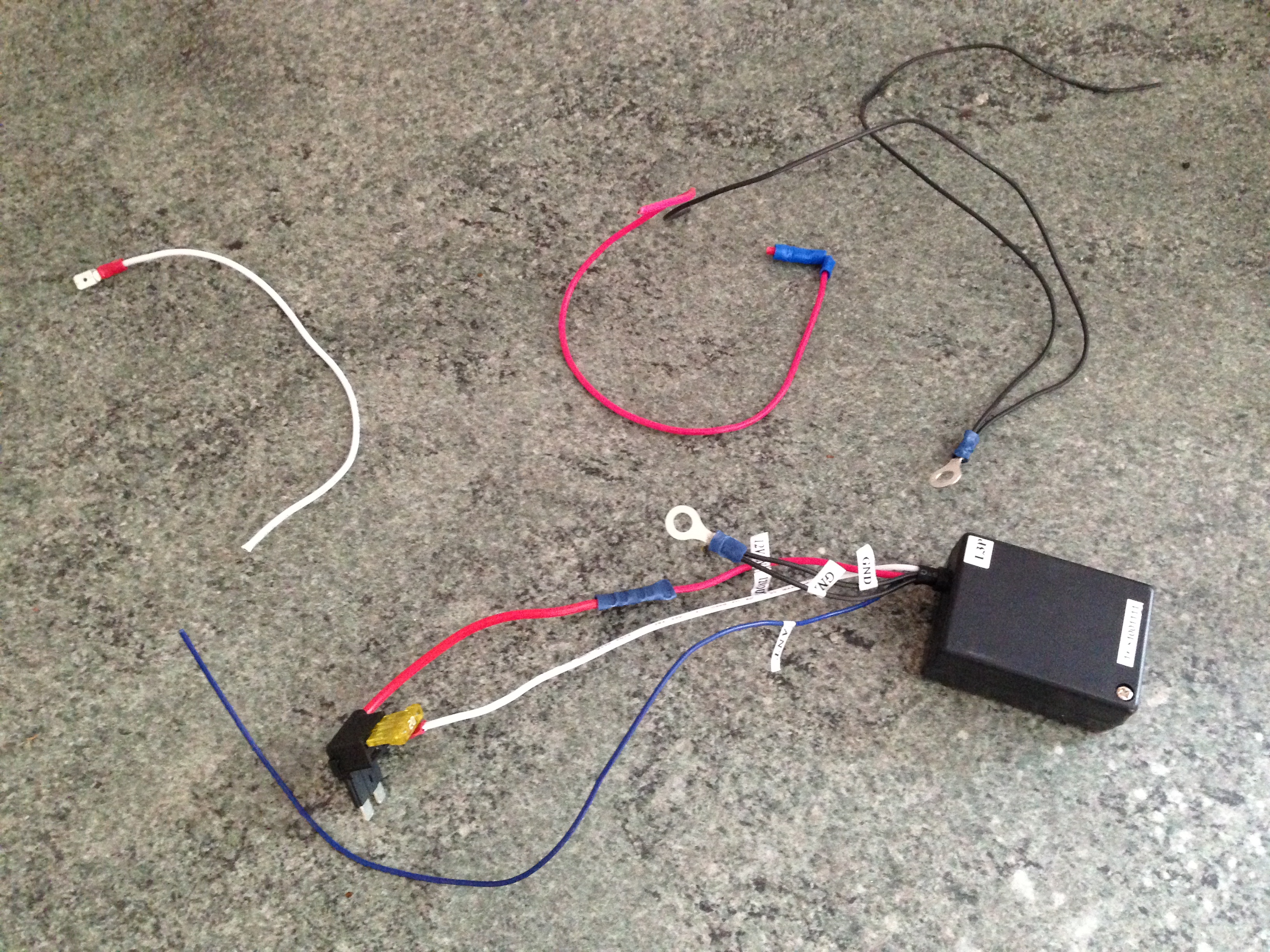

Le dispositif comporte un fil+ (rouge) un fil- (blanc) et deux fils à relier à la masse (noirs), ainsi qu'un fil (bleu) servant d'antenne au système
Longueurs idéales :
rouge 19cm
blanc 17cm
Noirs 5cm
et l'antenne, on ne coupe pas !
On voit sur cette photo les chutes restantes

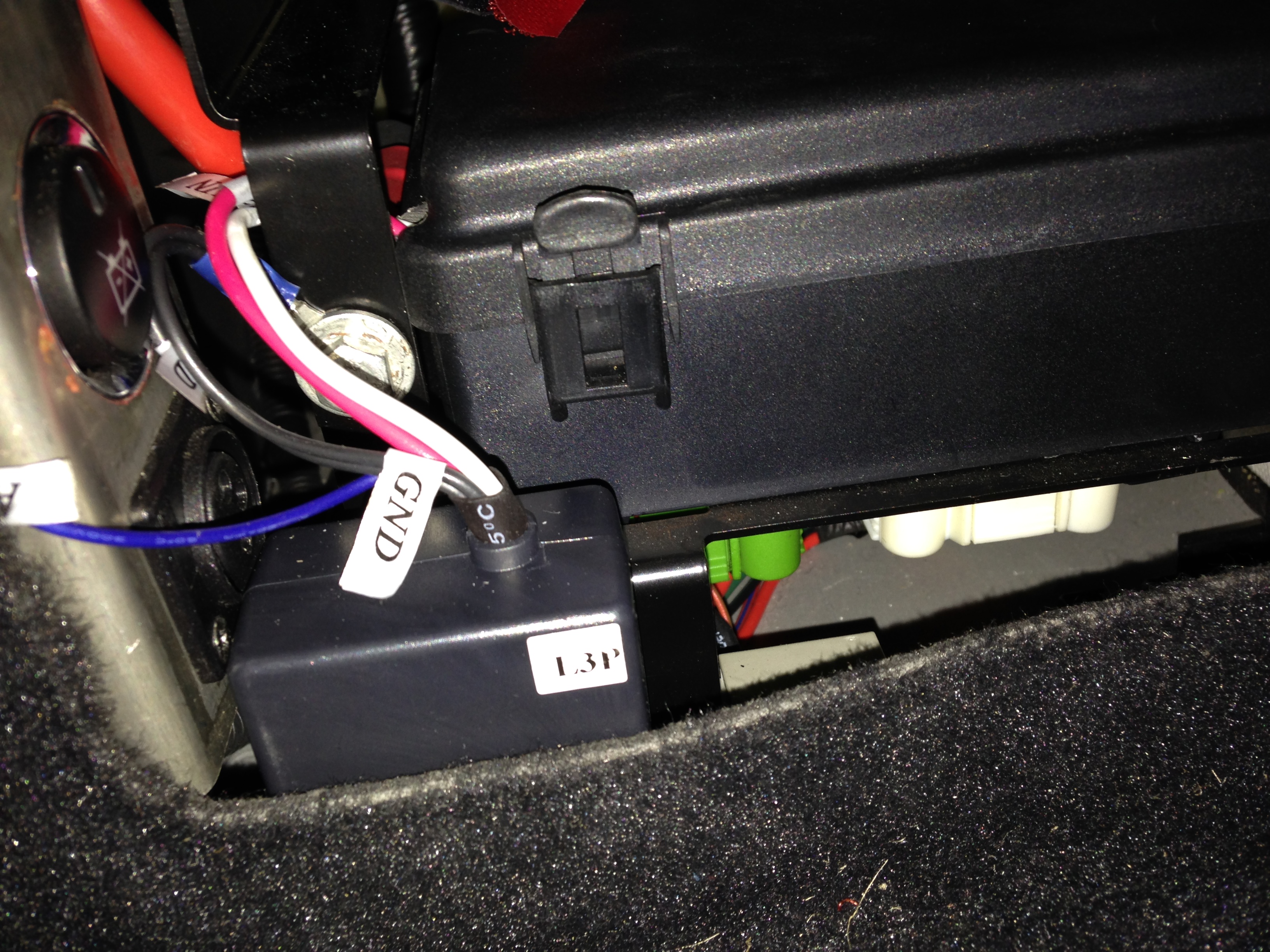

Reste plus qu'à l'installer proprement

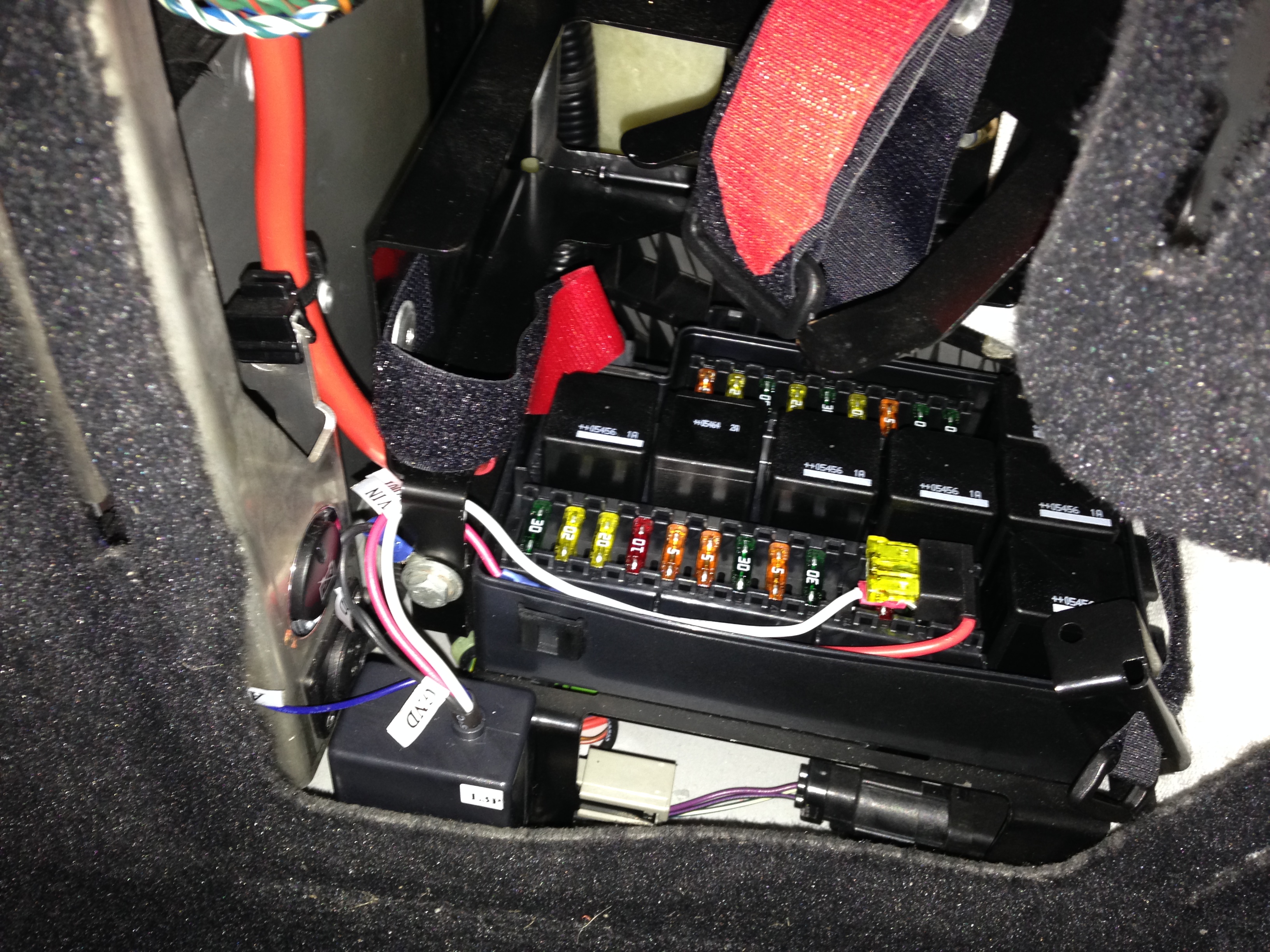

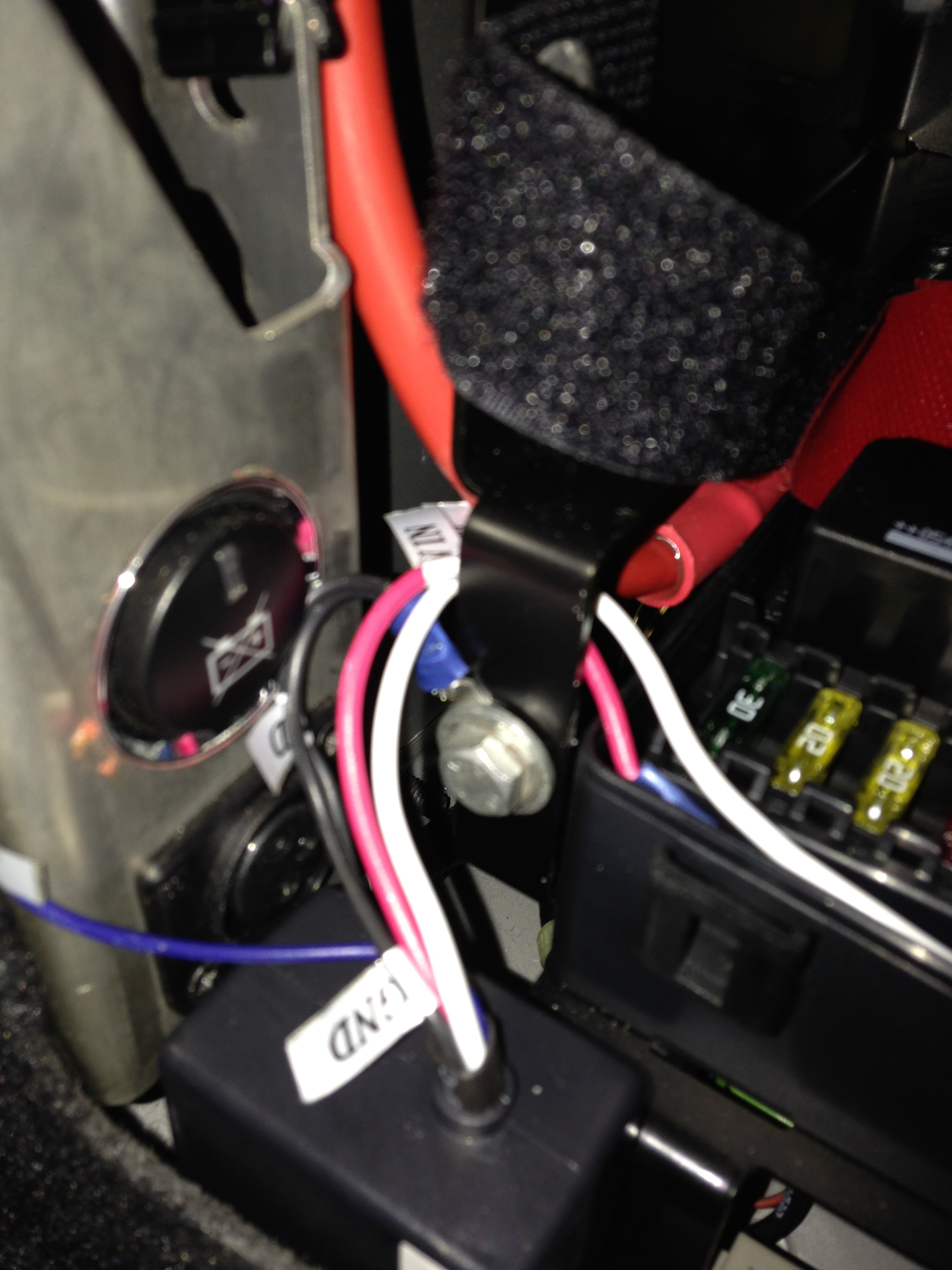

Le cable de mise à la masse est relié à cette vis et les fils blanc et rouge cheminent dans la boite à fusible

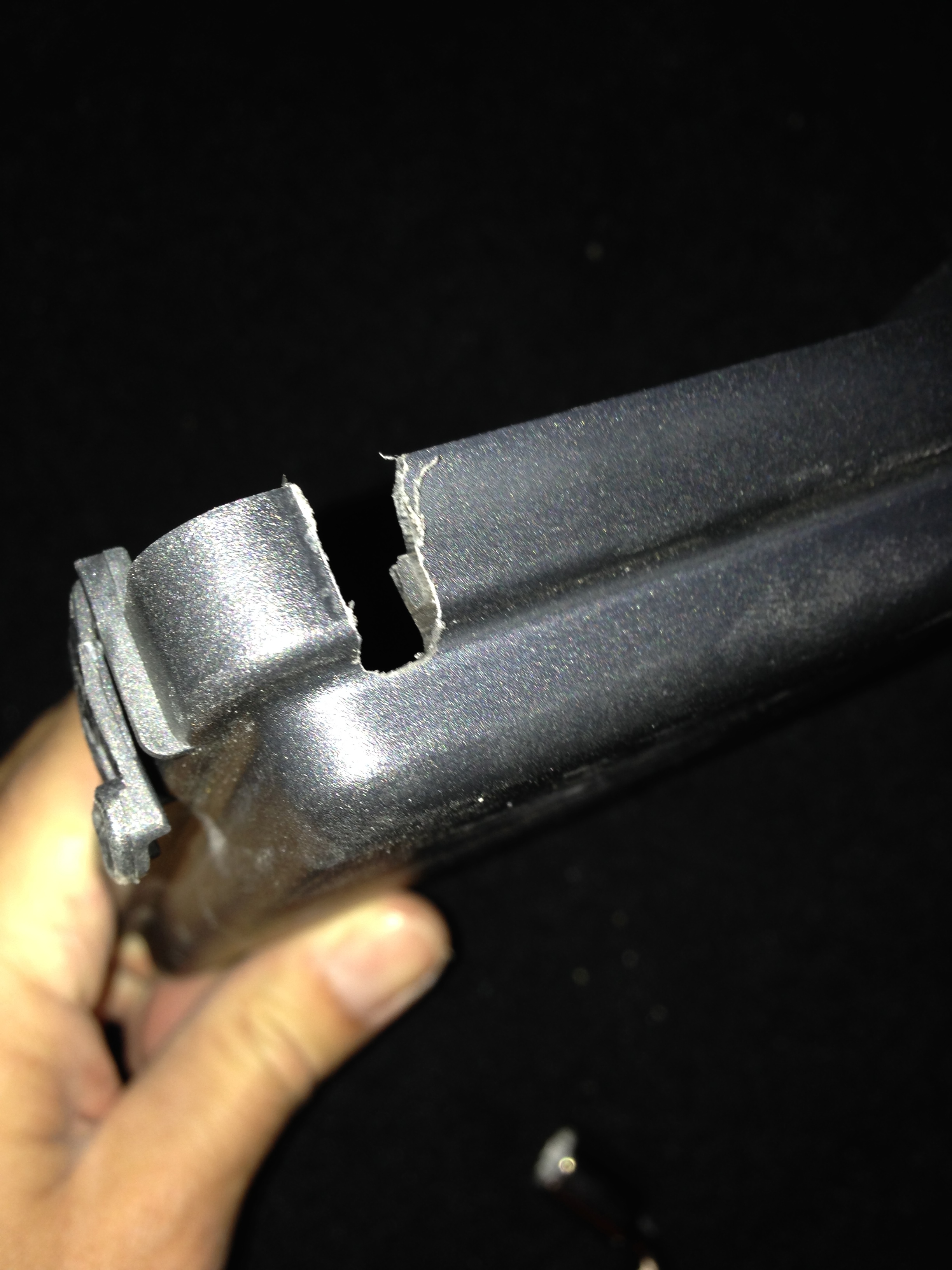

Reste plus qu'à entailler le couvercle de la boite pour laisser sortir les fils de la boite. Un petit coup de meuleuse, et hop
clic clac, c'est dans la boite
on voit le fil d'antenne bleu que j'ai glissé sous la moquette
