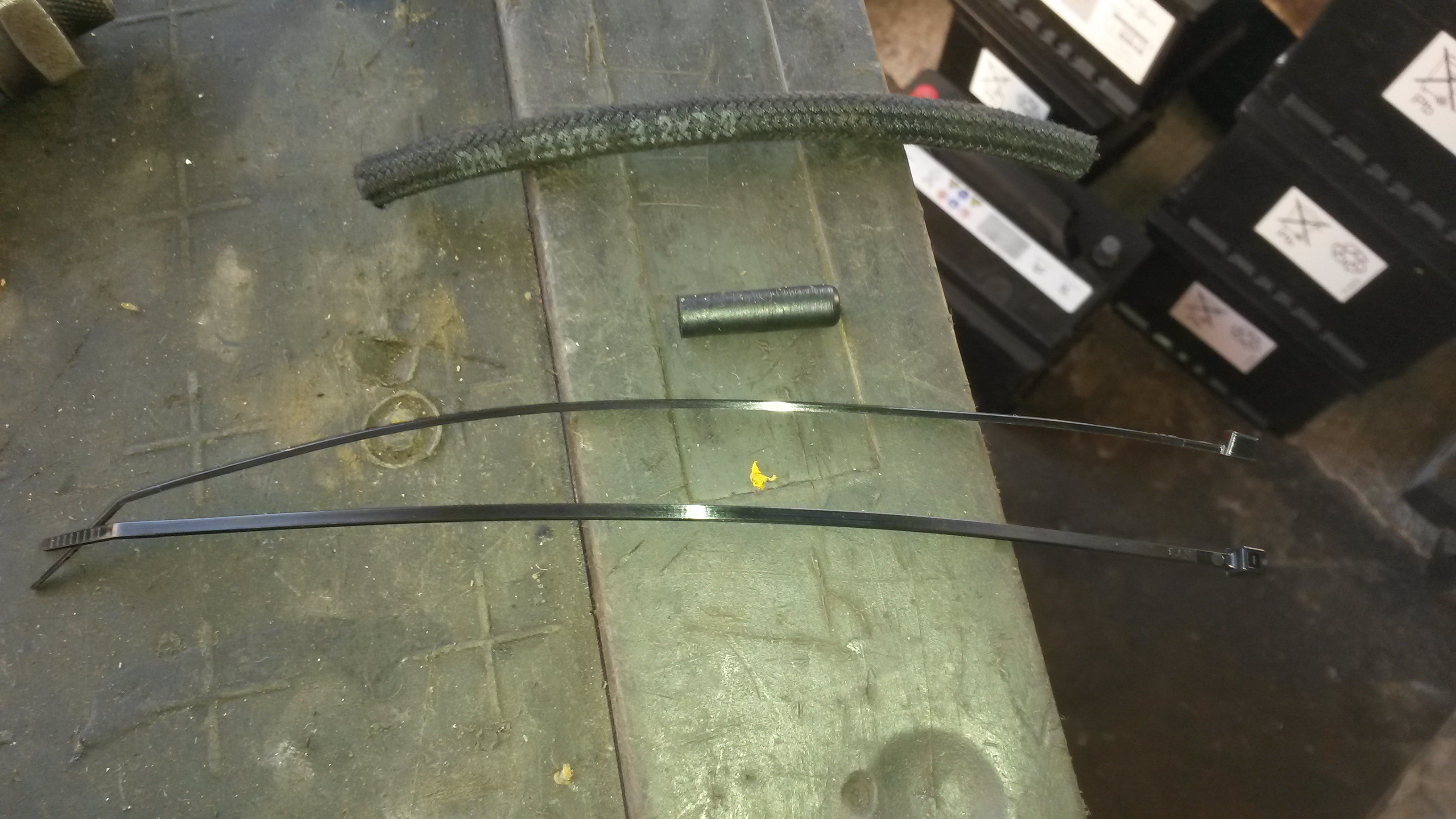

Pas de fusible 22 sur les 4.7 s
donc systeme d

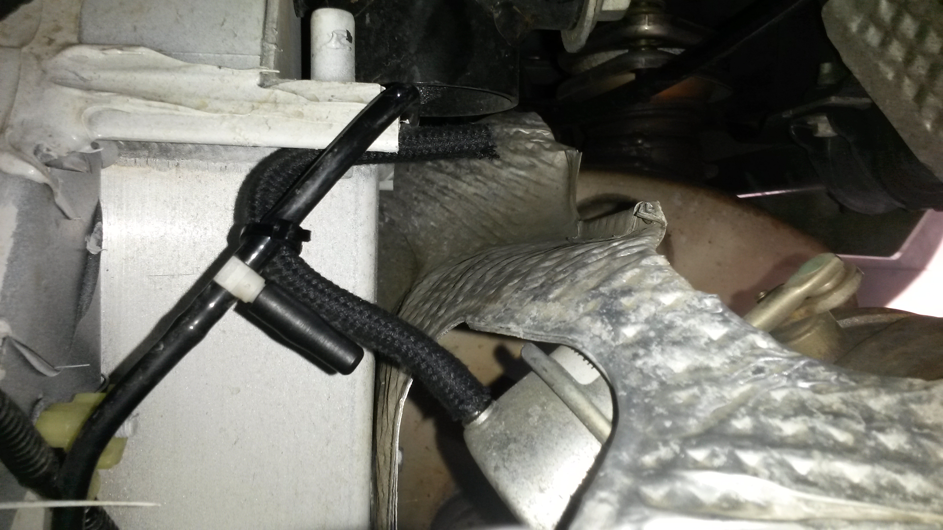

pour ça il faut 2 bouchons injecteur ancien diesel et 2 morceaux durites retour injecteur

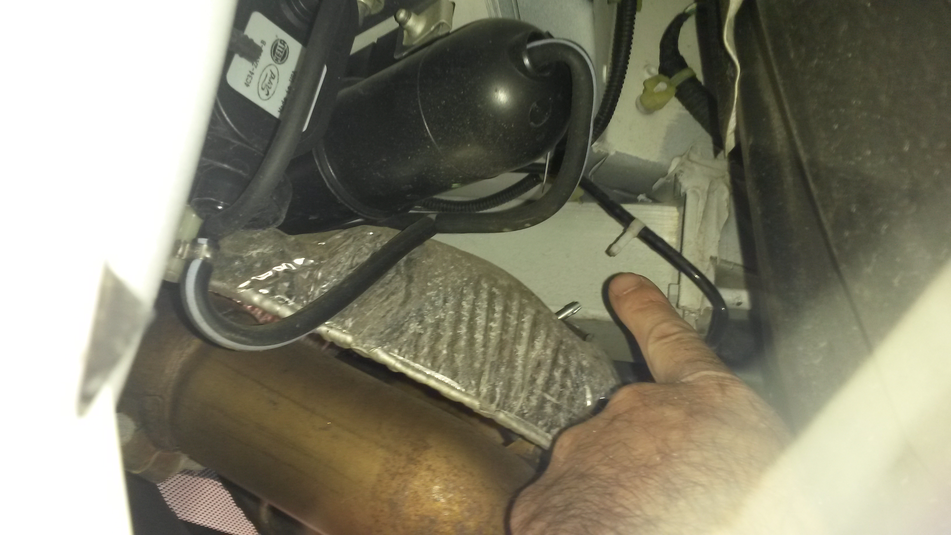

Côte gauche par dessous il y a assez de place
débrancher le tuyau et mettre le bouchon sur le tuyau
sur la soupape pneumatique j'ai mis un bout de tuyau qui va vers le sol pour laisser à l air libre et qu il n y ai pas d impuretés qui rentre dedans

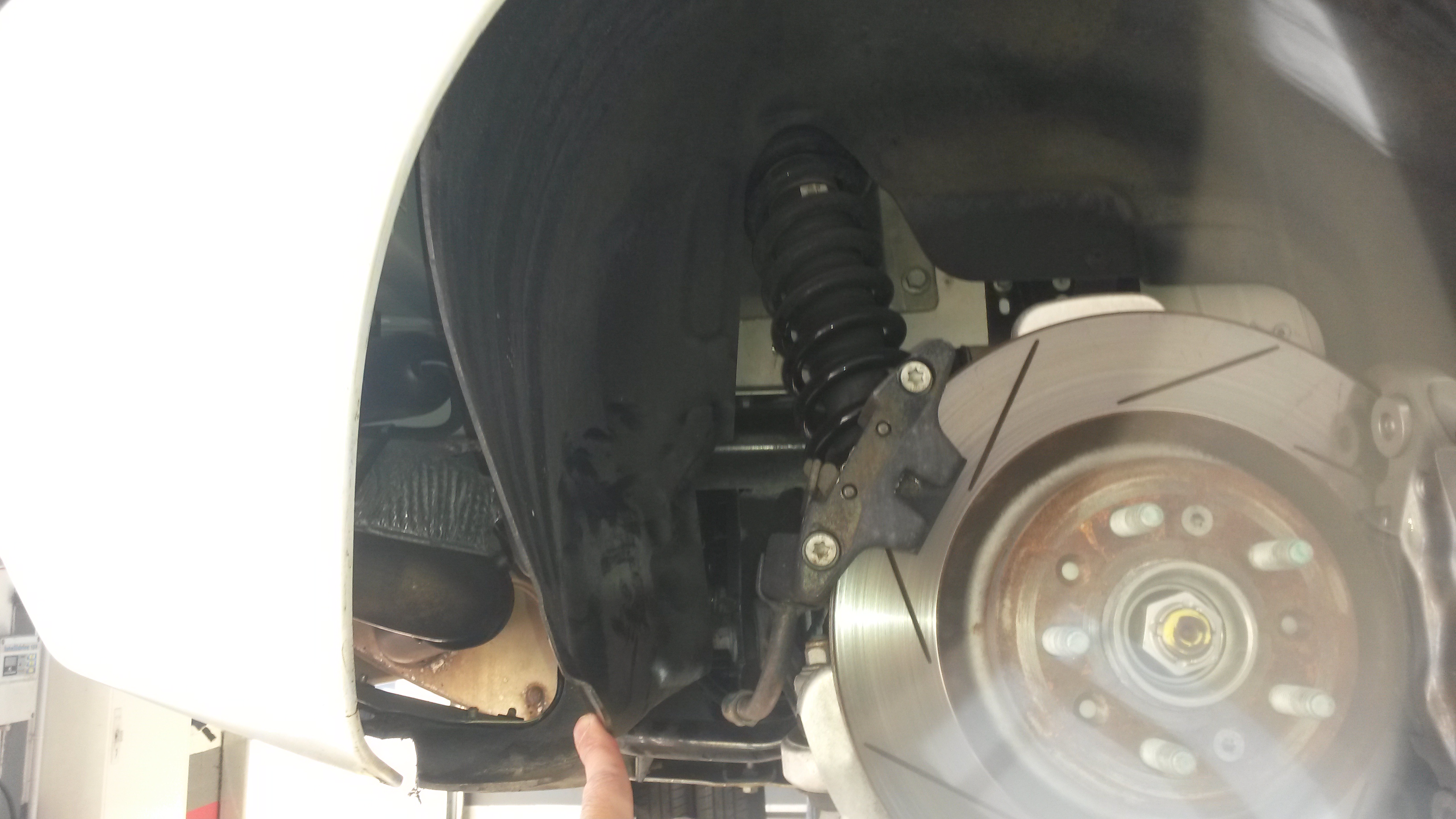

Côté droit il faut retirer la roue et écarter le pare boue
puis même opération qu a gauche
