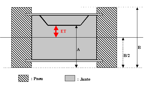

Julien a écrit : 27/08/2015
Il faut changer les jantes avec un ET différent :-)
Pas d'accord Julien,
Si tu gardes la meme largeur de jante, pour faire resortir les jantes tu choisiras un ET plus faible...........mais cela revient exactement au même que de rajouter une cale.
Pour ne pas augmenter le porte à faux sur moyeux/roulement, et si tu veux faire resortir les jantes, tu dois conserver le même ET mais choisir des jantes un poil plus large.
Messages : 33302
Re: entretoise V8 VANTAGE
Paspoil a écrit : 28/08/2015
Logique l'explication de notre Paspoil (y)

franck_lyon a écrit : 28/08/2015
Plus que logique!!!!! je suis tout a fais d'accord avec lui :panda

100 % d'accord, c'est la seule solution noble, au regard du travail très élaboré de la géométrie de tous les composants d'un train AV.
Les entretoises sont à réserver... aux tracteurs...ou au tunning de parking de supermarché,...sauf si elles font partie, en qualité de solution, ...d'un train AV très élaboré..
