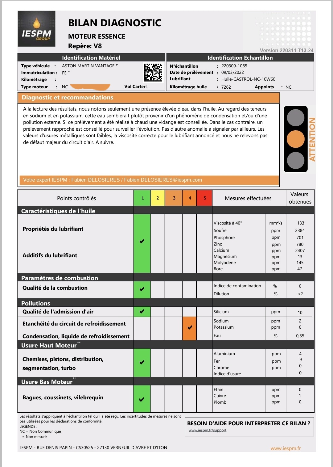

Ci joint l'analyse de l'huile de ma V8 Vantage apres 12 mois et 7 200km environ.
Vous noterez que tout est OK Ia sauf la présence d'eau dans l'huile.
Vu le peu de sodium, on peut écarter le liquide de refroidissement Havoline donc un souci de joint de culasse.
La présence d'eau est due principalement à la condensation dans la bâche, même phénomène que les réservoirs, moins il y a de carburant, plus ça condense.
La vidange a été faite moteur tiède et l'huile prélevée directement aupres d'un sump plug comme demandé sur ces moteurs.
Ma voiture couche en garage non chauffé donc le phénomène de condensation est plus important surtout que l'huile ne reste pas dans la bâche, ce qui augmente les parois froides métalliques.
Je vais tout de même surveiller de près le LDR.

Intéressant, quel kilométrage as-tu? Ton moteur bien sûr :loul
JM25
Messages : 1468
Membre Année : 2020
Localisation : Franche Comté
Véhicule : Vantage 2012
Re: Pourquoi vidanger tous les ans un moteur à carter "sec"
Message par JM25 »
50 000 km au moment de la vidange
