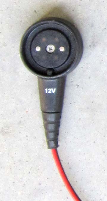

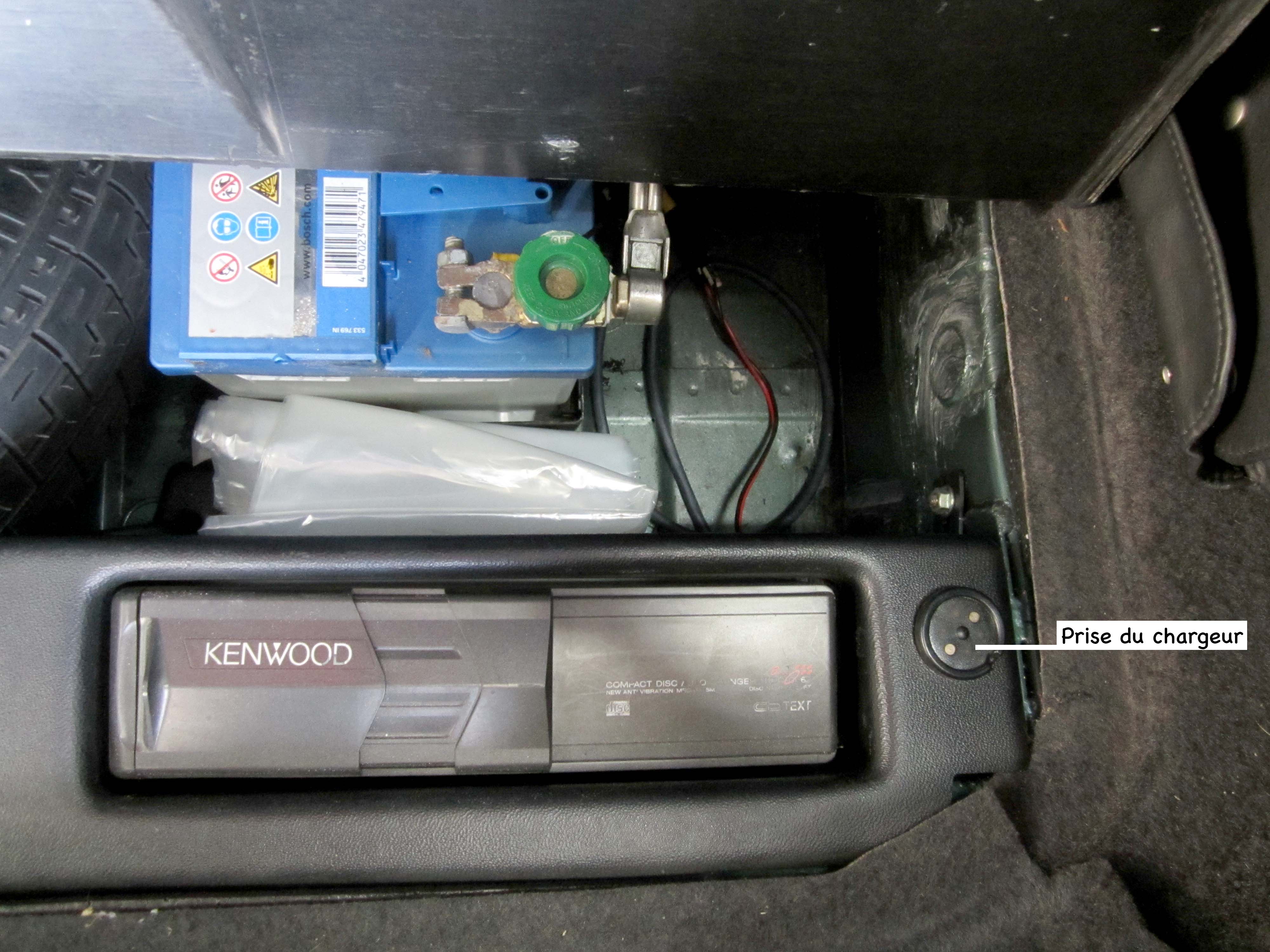

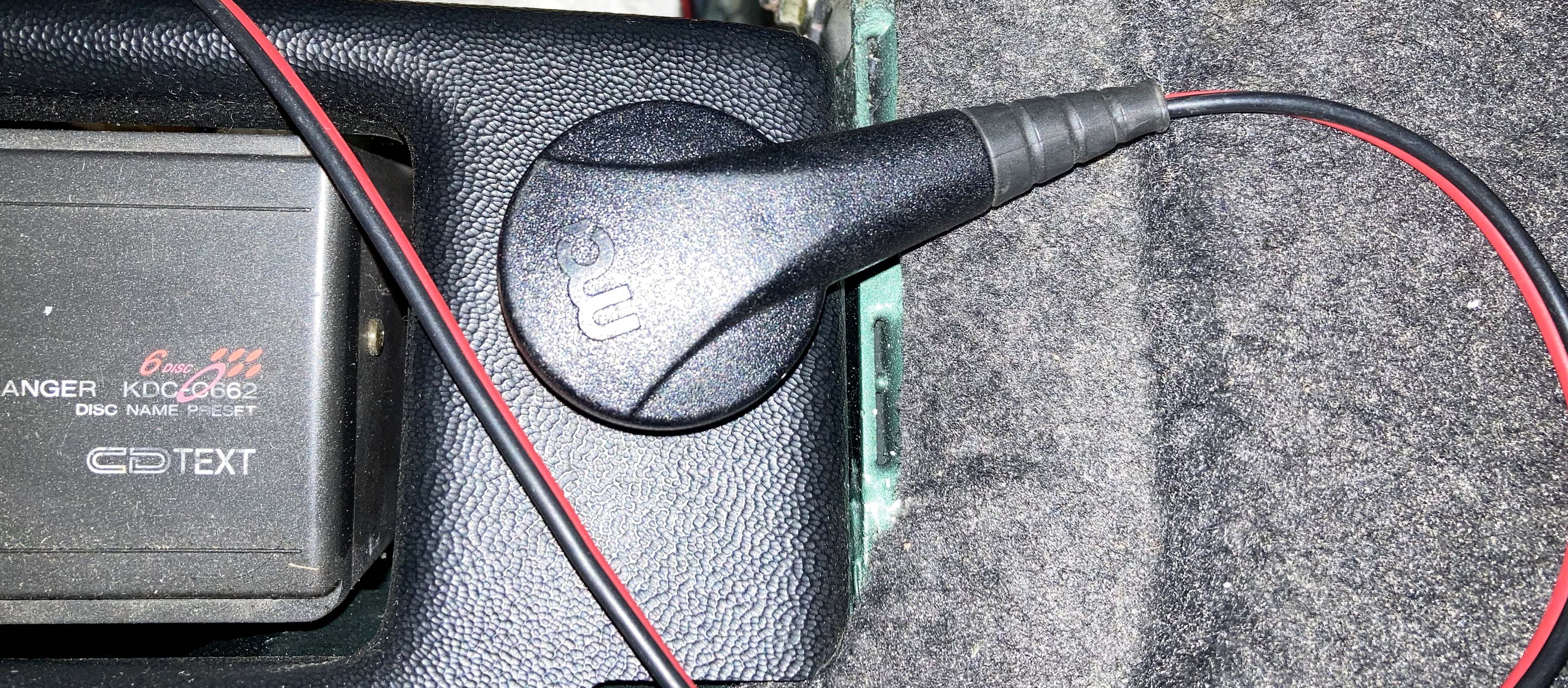

Sur La DB7, il est installé ce type de prise pour le branchement du chargeur, et Franck à aussi cette même prise installée sur sa DBS Supeleggera.
Il y a quelques temps j'avais partagé sur le site le lien pour acheter cette prise, qui est très pratique, mais impossible de le retrouver.
- serge79
- Messages : 18006
- Inscription : 14/11/2014
Re: prise conditionneur batterie
J'ai retrouvé l'endroit où j'avais partagé les infos.
Et les liens entre autre où il est possible d'acheter les prises.
https://www.ludospace.com/prise-magnetique-femelle-power-clip-12v-magcode-c2x20188155
https://www.ludospace.com/prise-magnetique-male-power-port-12v-magcode-c2x20188154
