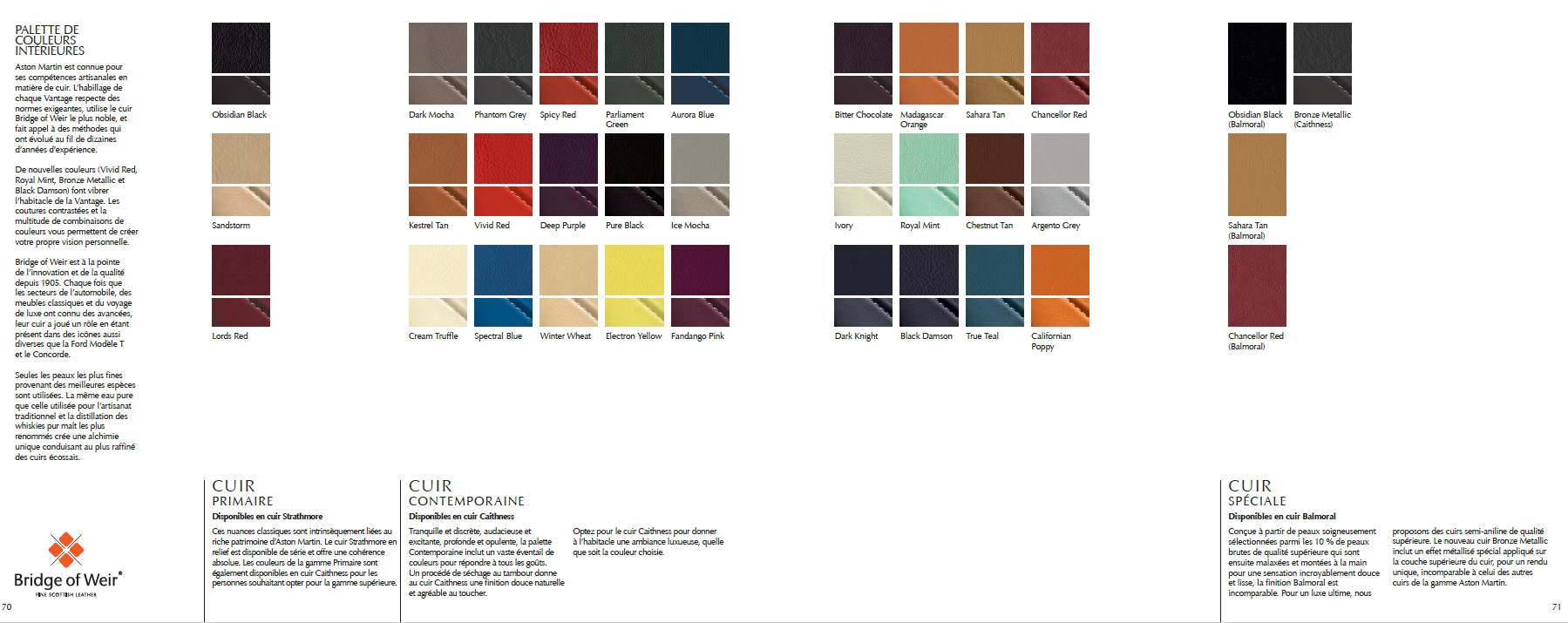

Toutes les Aston sont en cuir Strathmore en standard sauf DBS en semi aniline
option possible en cuir caithness ou semi aniline ;-)
les DB9 GT sont aussi en semi aniline il me semble
