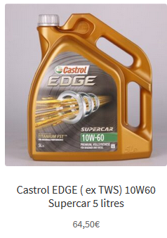

Je ne sais pas quel prix chez norauto.
Pour info moi je l'avais acheté sur ce site à 64,5€ les 5 litres
https://www.fast-bmm.com/categorie-produit/home/lubrifiants/
