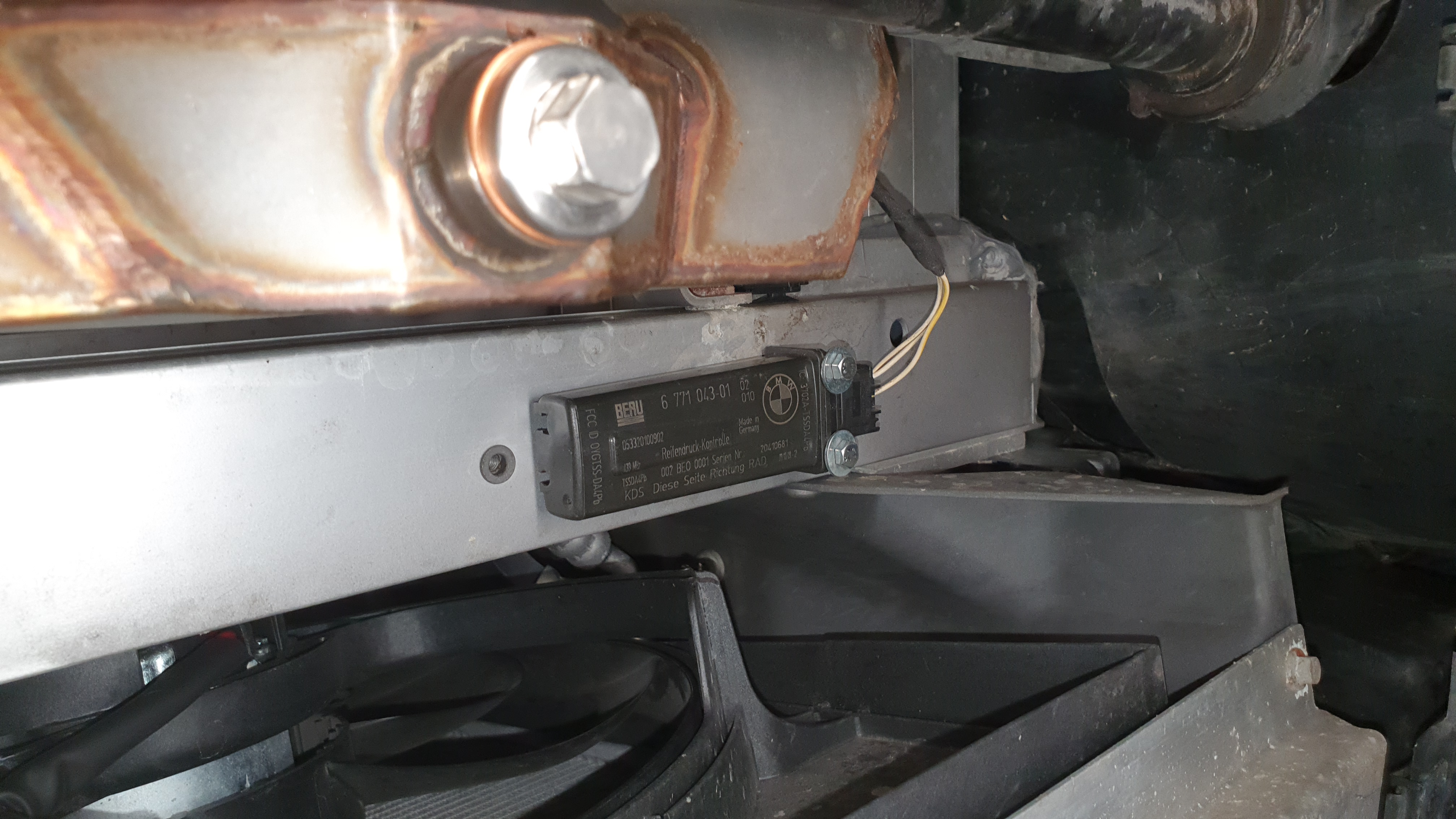

J'ai un souci sur ma V8V de 2012, impossible d'avoir la pression des roues avant et au Foxwell, il me trouve l'antenne avant à 315 Mhz et l'arrière à 433 Mhz.
La fréquence de 315 Mhz est pour les USA donc je ne pense pas que ma voiture ai les deux montages mais plutôt à un souci soit de l'antenne, soit d'une masse vu que ça peut être oxydé.
Le souci est que je vois bien l'antenne arrière (pas protégée d'ailleurs) mais pas celle avant donc avant de tout dépouiller, si quelqu'un a l'info, ça m'aiderait.
Si les infos trouvées sont bonnes, elle serait coté gauche comme à l'arrière.
Voilà à quoi elle ressemble :
Merci.

Re: Antenne TPMS Beru
Ce serait étonnant quand même que la fréquence se soit modifiée toute seule ou à cause de l'oxydation..
Ton problème de TPMS est une panne récente ou tu pourrais l'avoir depuis que tu as ta voiture?

Tout fonctionnait lors de l'achat maintenant cela ne veut pas dire que ce n'est pas tombé en panne.
Pour la fréquence, je pense que l'antenne est bien une 433 Mhz mais comme c'est dans la boucle du multiplexage, l'oxydation peut perturber les signaux et faire croire au calculateur que c'est du 315 Mhz.
La qualité du multiplexage automobile n'est pas celui de l'aéronautique qui est doublé pour éviter tout risque de panne.

Bon, je continue mon monologue, problème réglé.
J'ai monté une antenne à l'avant de la voiture, tout fonctionne.
Le câblage était présent.
Économies de bout de chandelle !
