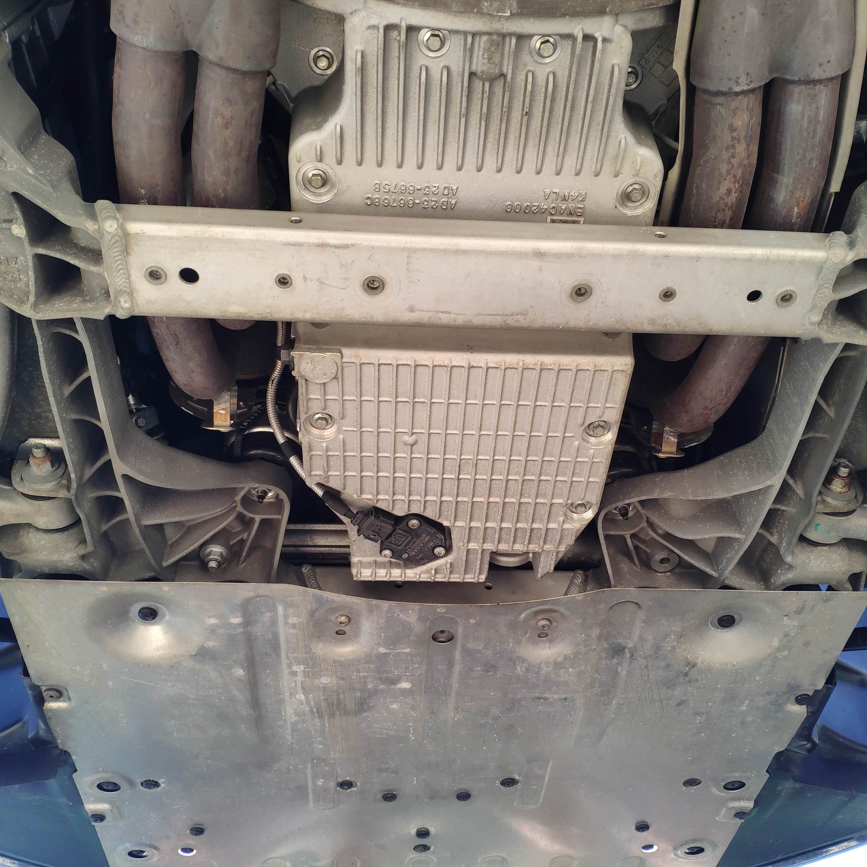

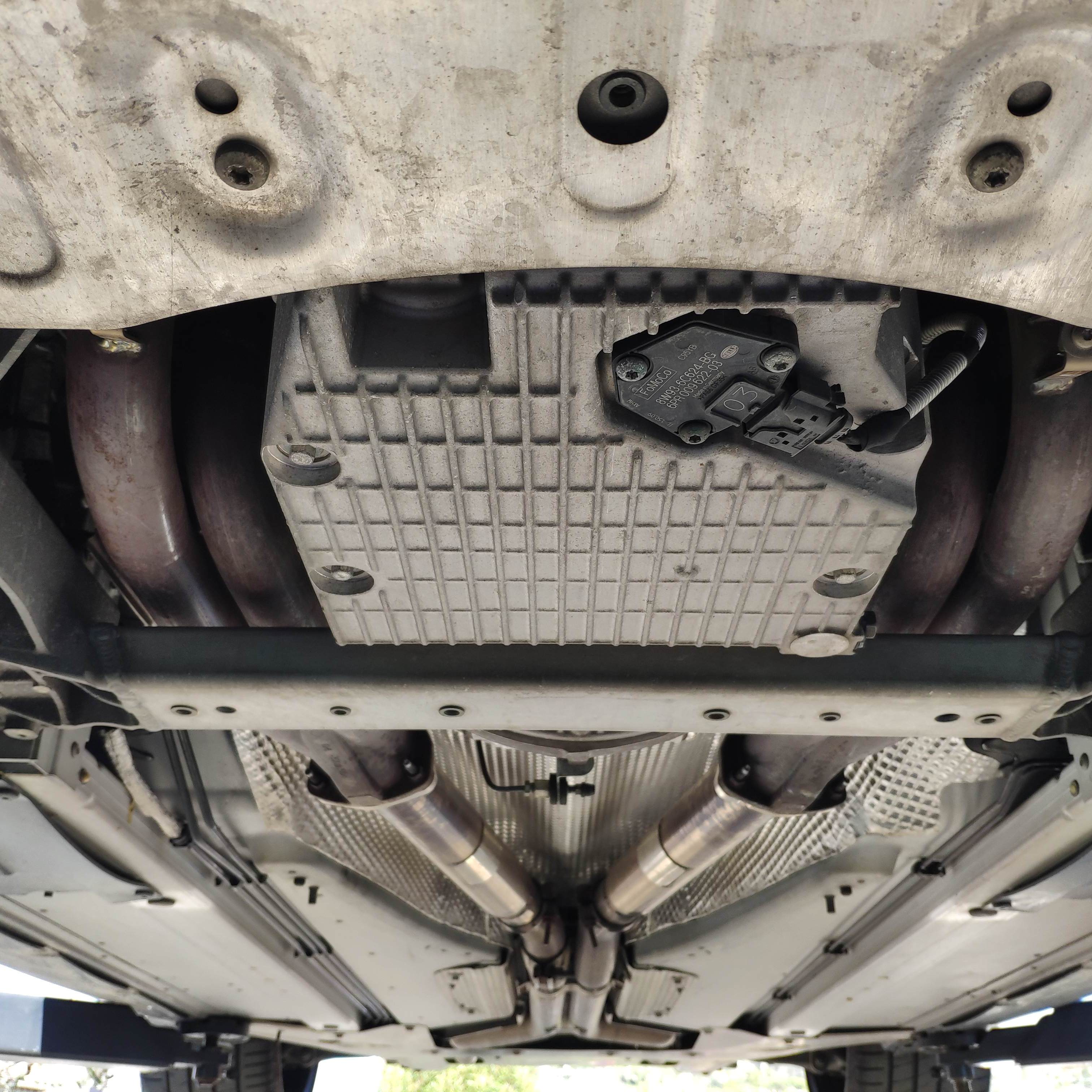

Bonjour les amis,
J'ai mis mon auto sur un pont aujourd'hui et le mécano qui m'a prêté son pont me dit qu'il pourrait manquer une plaque de protection sous le carter moteur. Comme elle a été à la révision en fin d'année et que je n'ai pas levé la voiture depuis, est ce que l'un d'entre vous sait s'il y a une plaque de protection là ou il y a le capteur d'huile noir.
voici les photos prises
Au pire si l'un des heureux proprios d'une V12 Vantage veut bien prendre une photo du dessous de la sienne en tendant le bras au niveau de l'arrière des roue avant ...
Merci par avance car s'il y en a une , elle est peut être encore à la révision ...
See you
JB

tu as deja la 53 derrière en dessous (mais pas la 55 à l'avant, spécifique aux renforts des châssis Roadster)
https://www.scuderiacarparts.com/part-finder/astonmartin/vantage/oe/156/804/24943
Tip :
Chez BamfordRose ils rigidifient les coupés (tous modèles y compris DB9, DBS...) en ajoutant les pièces du châssis des Roadsters...
donc sur ta V12 d'origine, il ne te manque rien !
https://www.scuderiacarparts.com/part-finder/astonmartin/vantage/oe/155/769/24710
Inscription : 08/05/2015
Re: V12 vantage plaque protection
a priori, non, puisque seuls les roadsters ont 2 plaques et tu as un coupé.....
Personnellement, quand j'ai fait changé le kit carrosserie pour celui de la S, la plaque de protection a été aussi changée par une différente (en Y)

ah ok , je serais curieux de savoir si les V12 du club ont une plaque ou non eux aussi. Si la réponse est non j'aimerais regarder à trouver une plaque de protection ...
Merci Phil j'ai compris ! il ne manque rien mais je vais regarder quel plaque on peut mettre car il y des trous filetés sur la barre et vers l'autre plaque et il ne serait pas compliqué de faire une plaque alu qui protège cela ... si cela n'existe pas !

Petit update
J'ai posé la question à AutoPerformance ( dont je remercie Mr Sauvêtre au passage pour la rapidité de la réponse ) et qui me confirme qu'il n'y a pas de protection de carter sur la V12 mais qu'il ne connaissait pas de casse dû à l'absence de protection. Il n'est d'ailleurs à priori pas recommandé d'en mettre une qui pourrait faire chauffer le moteur.

Pas de plaque sur la mienne

Il adapte tout simplement la grande plaque numéro 55 issue des Roadster !
Sur les DBS volante, DB9.2 ou Vanquish2 Volante avec le V12 tout les dessous ont des plaques alu, y compris sous les catas secondaires.
Ce que j'ai appliqué sur la mienne...
Dsl Sauvetre est dans l'erreur !
sur ma V8, j'ai une grande plaque qui remonte sur les côtés, par contre le carter est toujours visible
