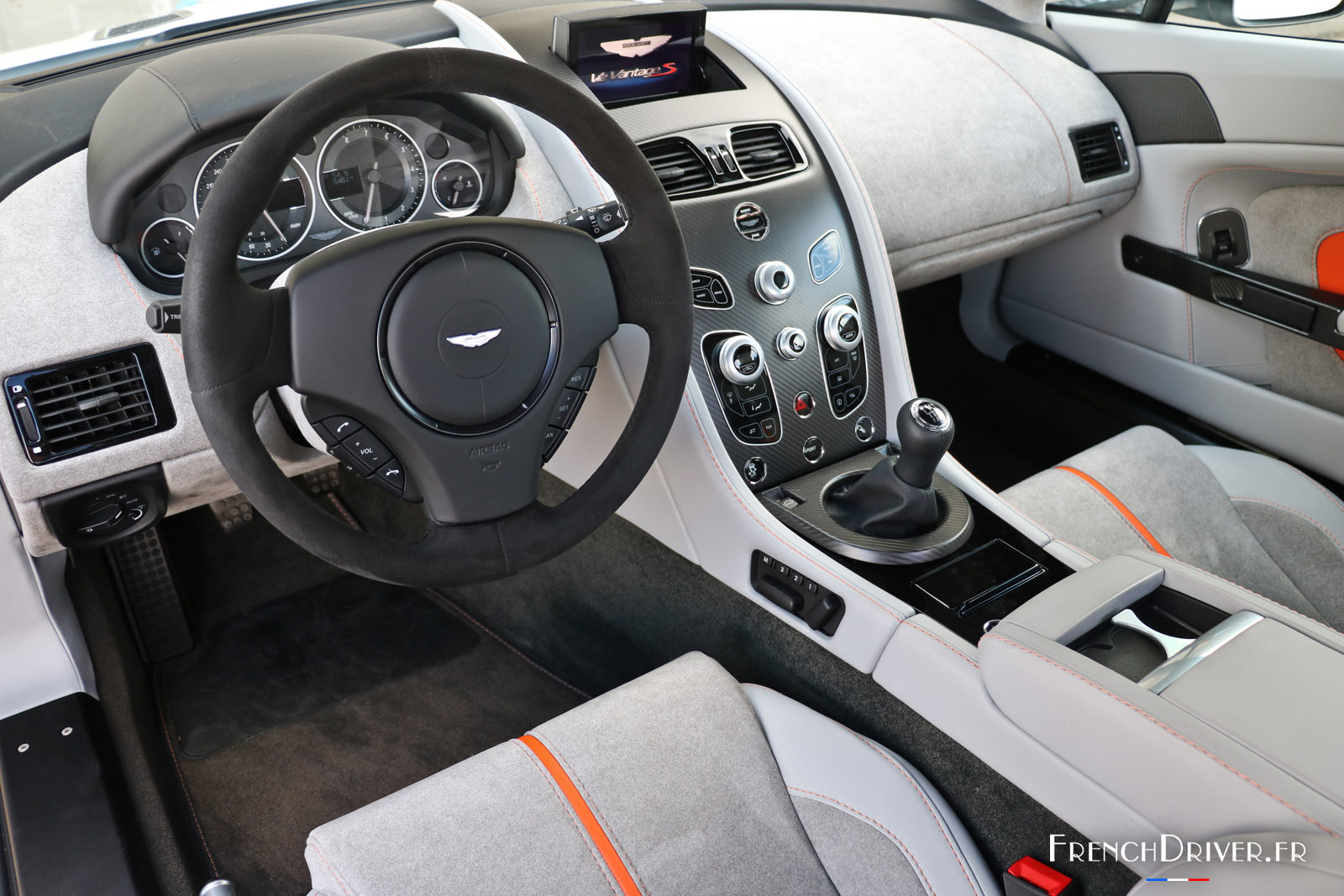

Message par philou »
Le même que celui là

Suer les consoles antérieures à la tienne
1) Mettre la clef cristal en position sans mettre le contact
2) Presser le bouton T1/T2 et le bouton Read
3) Enfoncer la clef pour mettre le contact
L'indicateur de maintenance périodique va se mettre à clignoter
Au 3eme clignotement relâcher les les boutons T1/T2 et Read
Attention il faut être rapide si ça clignote plus que 3 fois le reset ne se fera pas..
C'est rare d'y arriver du premier coup

J’ai regardé cette après midi mais Le bouton read n’hexiste pas sur ce tableau de bord

Tu penses qu’il est impossible de le faire via le tableau de bord comme les autres modèles antérieurs ?

Rien trouvé pour ton type de console, pourtant il y a "déjà" la procédure pour les DB11
