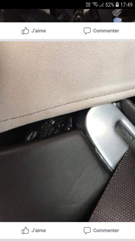

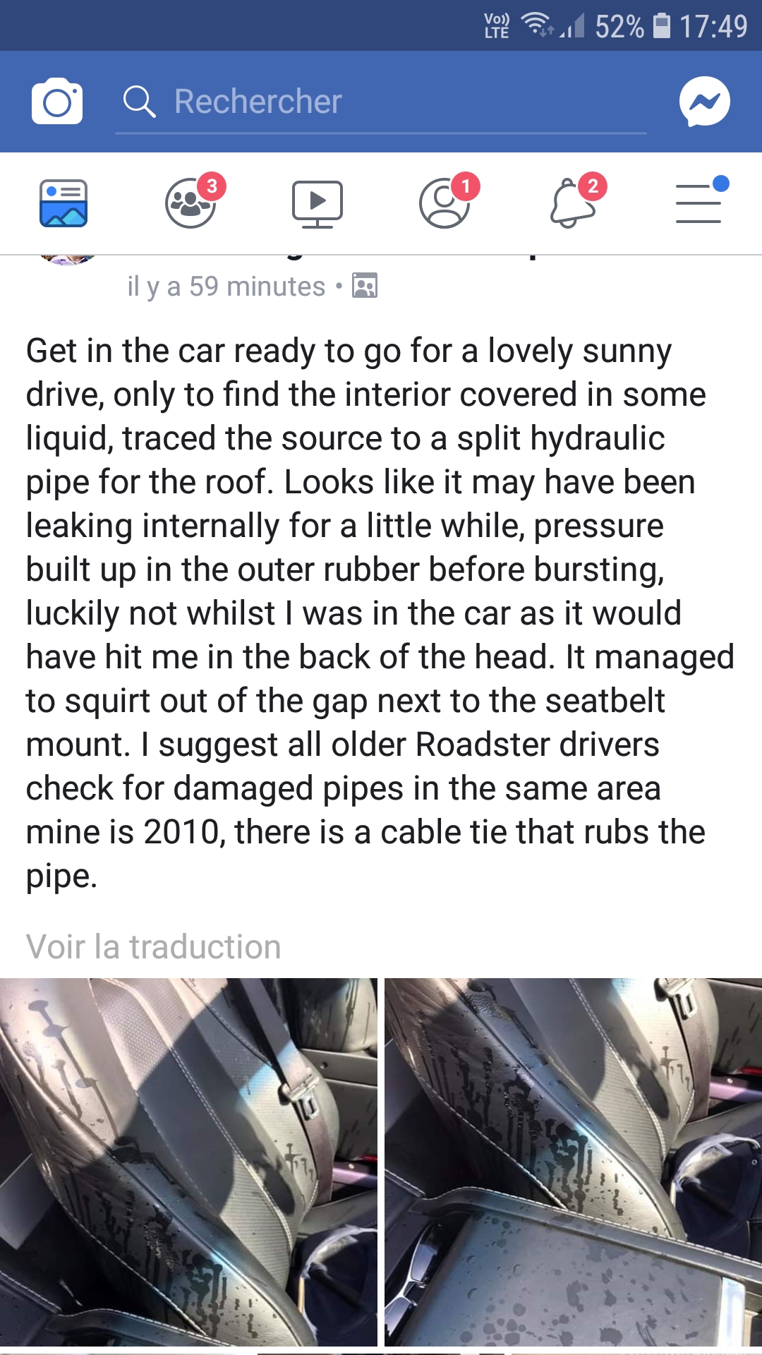

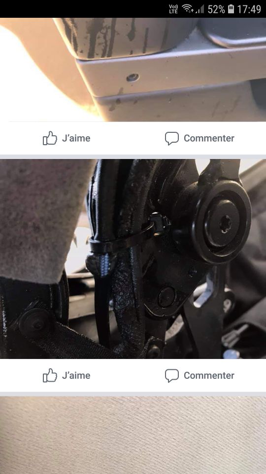

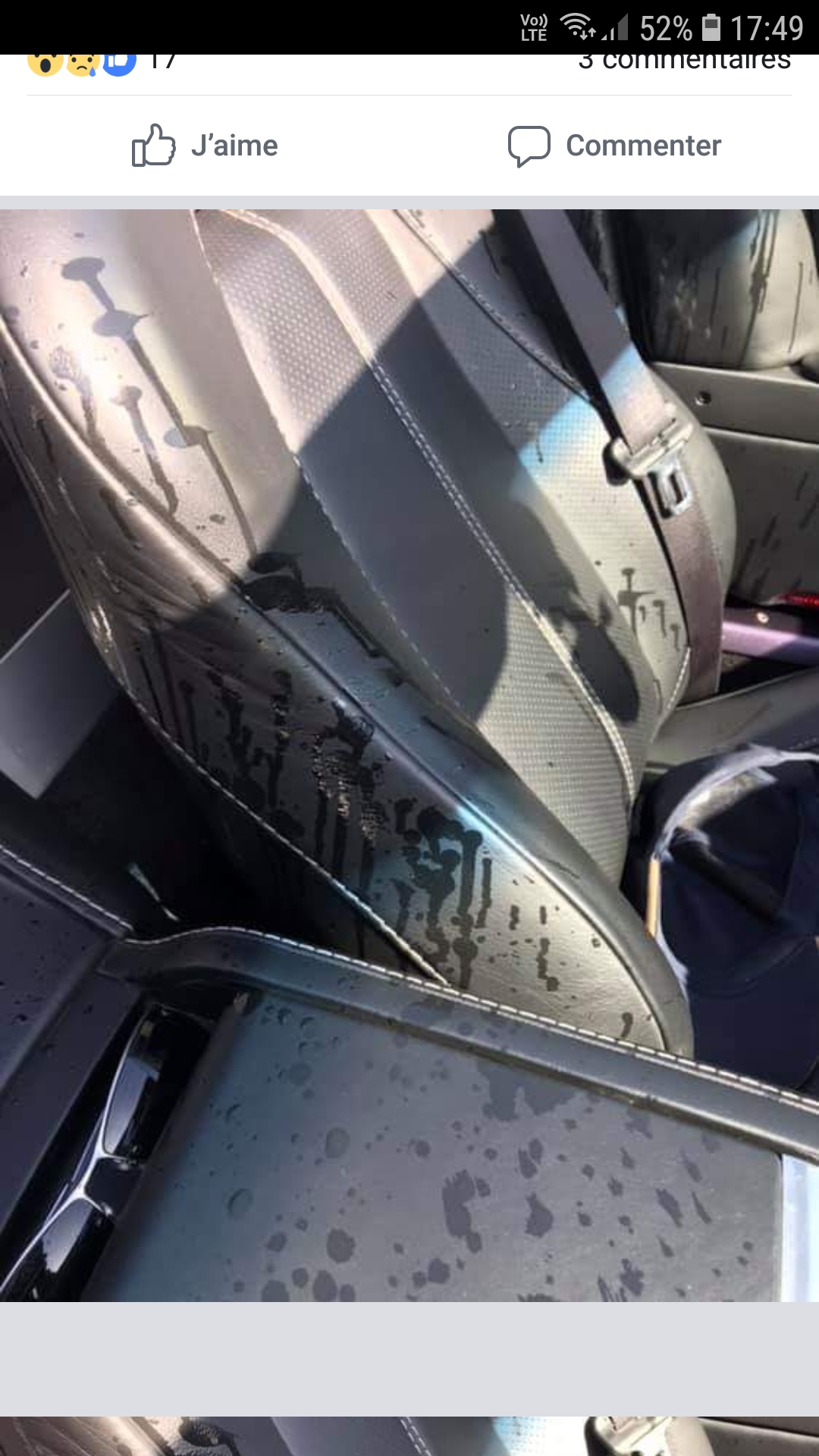

Je viens de lire ce sujet sur FB et partage l information.
Si ça peut servir aux propriétaires de V8/V12 volante ou autres...

V12 Volante ? Tu veux dire V12 Vantage Roadster ? Dans le texte le propriétaire écrit qu'il s'agit d'un modèle 2010 alors que la version Roadster de la V12 Vantage n'est sortie qu'en 2012. Étrange.
Mais bon, intéressant article néanmoins, ce serait bien de savoir de quel modèle il s'agit,

Le gars est sur Pistonheads, il s'agit d'un V8 Vantage Roadster de 2010.

Le problème étant lié à l’automatisme de la capote cela peut concerner aussi bien les versions V8 que les versions V12

Quel est l élément à surveiller du coup ? J espère qu Aston vérifie ce genre de chose lors des révisions...
