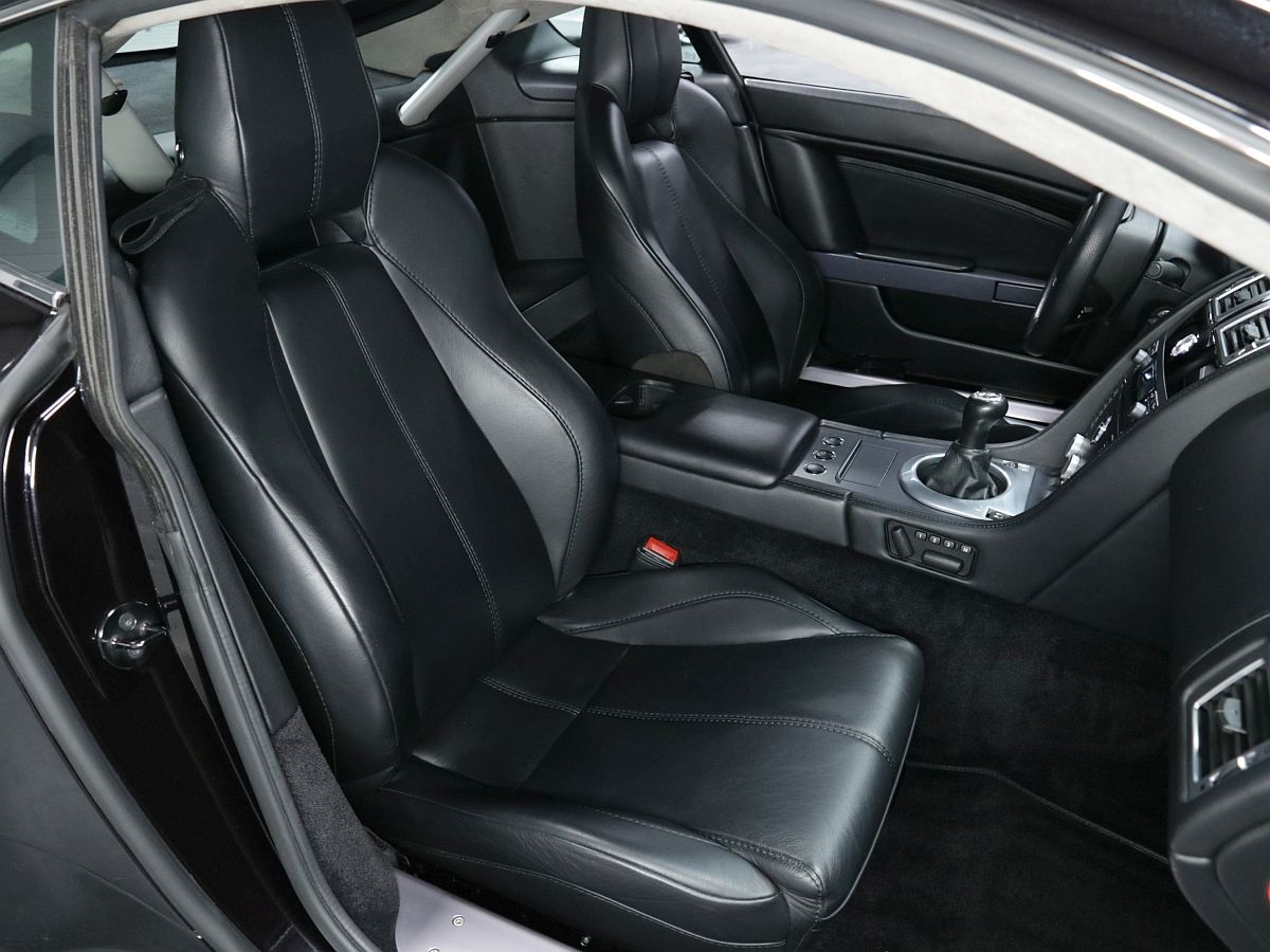

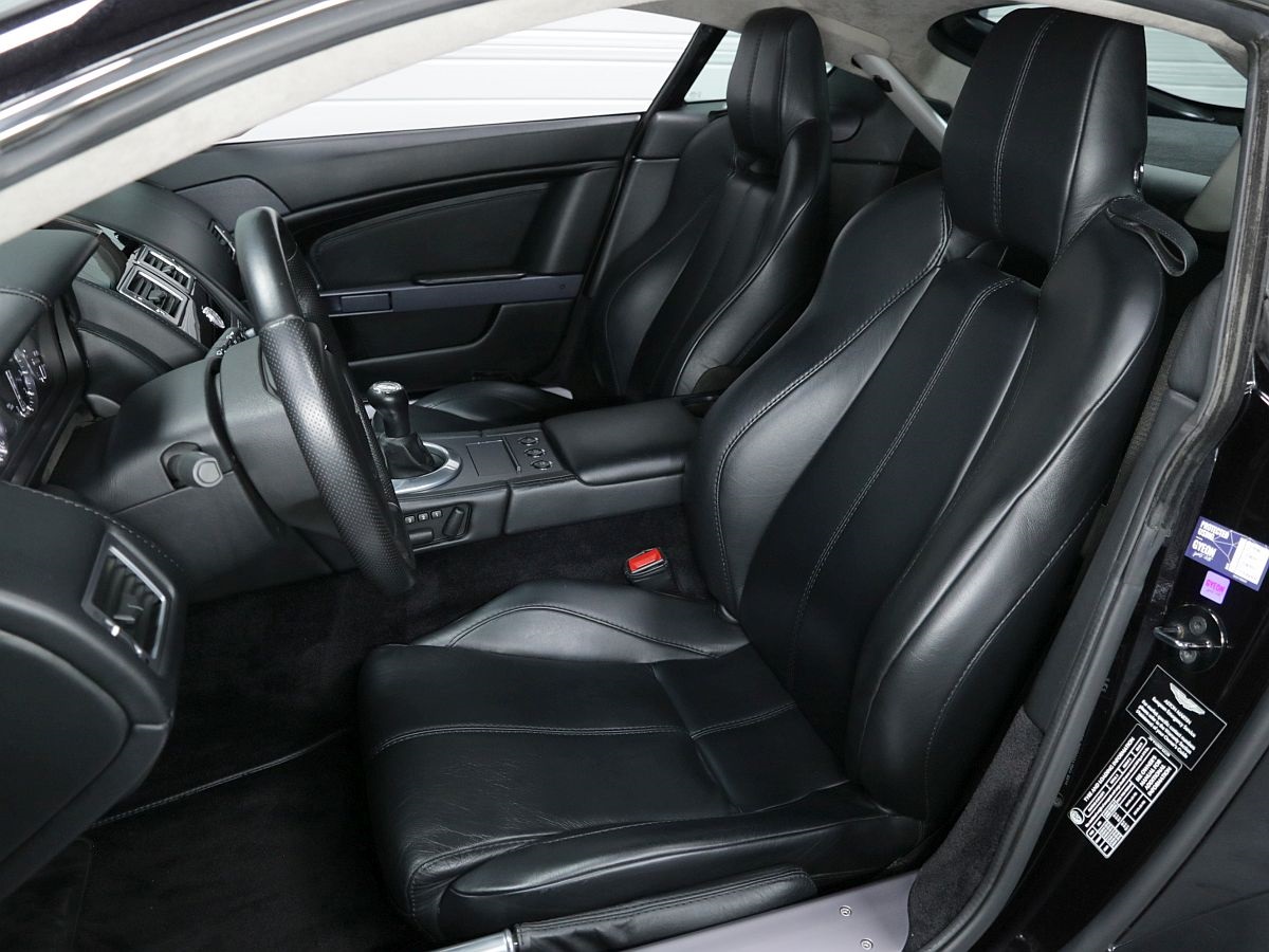

J'avais changé les miens sur mon ex 4,3l et je n'avais pas repris la même couleur (comme tu dis un peu violet foncé)...ils étaient beaucoup plus clairs et ça rendait mieux je trouve...
Tu peux jeter un oeil sur le site de sport Auto 67...elle est en vente (une noire immatriculée DW-975.....)
Deux photos où tu peux te rendre compte....(on voit un peu mais pas complètement ..désolé)
