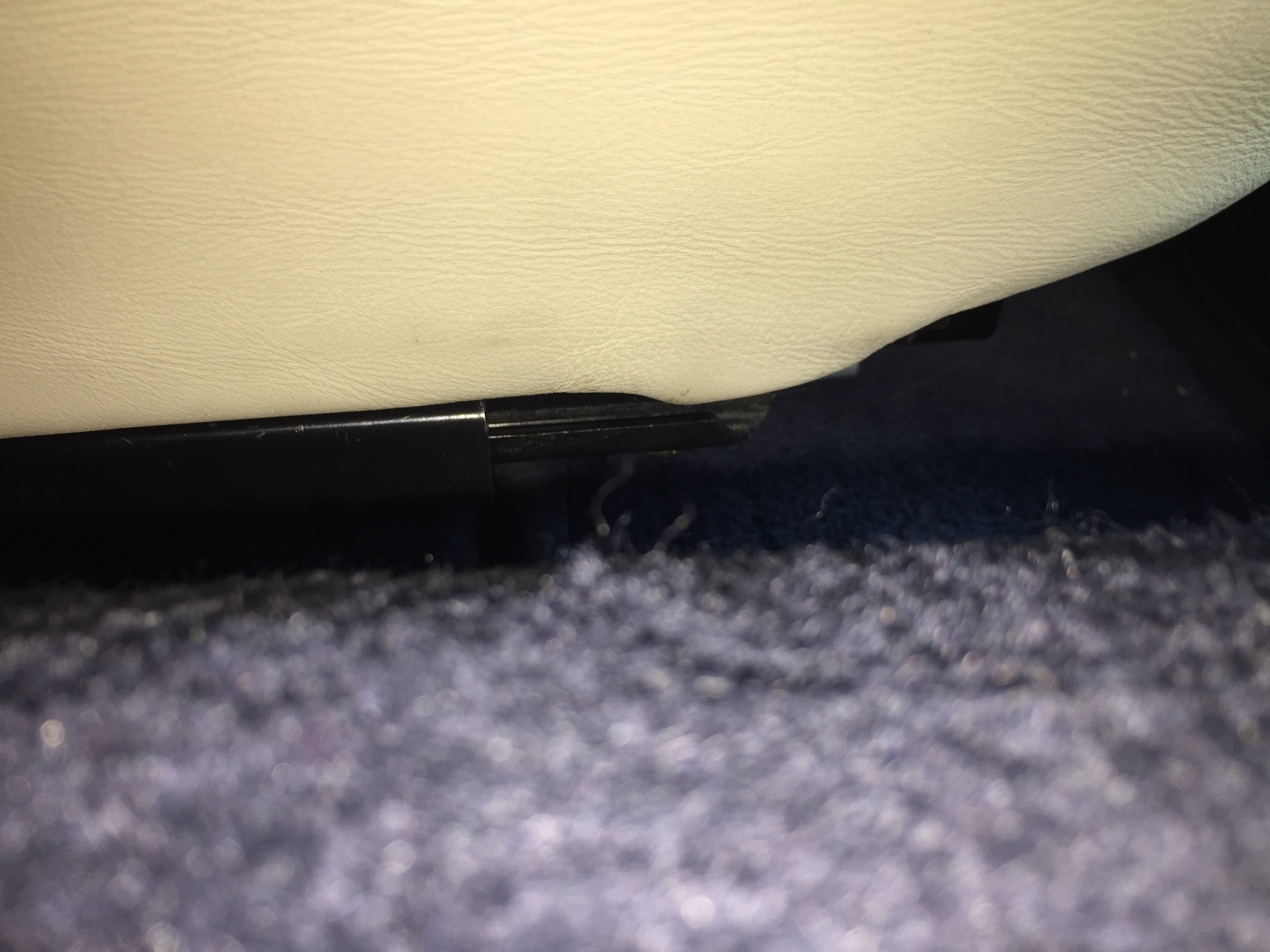

Bonjour Alain,
Je viens d'aller vérifier.
Sur ma voiture (i6) en prenant les glissières comme référence, les deux cotés sont identiques.
Au maxi vers l'avant, le rail intérieur sort du rail extérieur de 46 mm à gauche comme à droite
AVD :

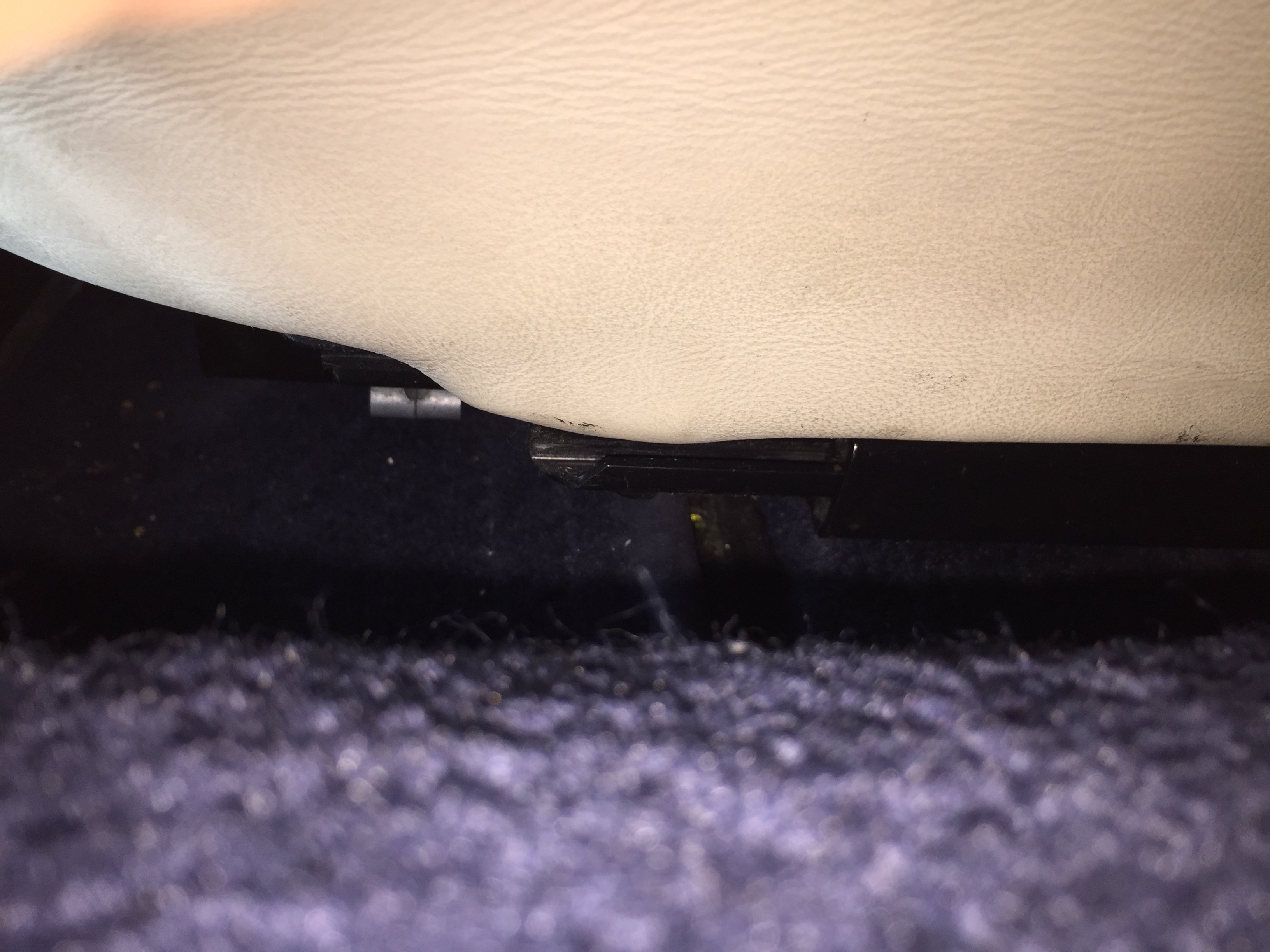

Re: Débattement Sièges DB7 Vantage
AVG
Je serais surpris que les montages des supports soient différents même si les sièges le sont.
A vérifier toutefois
