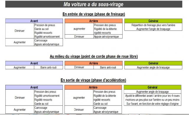

Sous virage:
La voiture tourne moins que l'angle de la direction (volant) ne lui demande et le pilote a besoin de corriger en tournant plus vers l'intérieur du virage. Le sous virage se produit lorsque les roues avant perdent leur adhérence avant les roues arrière, ce qui provoque un manque de traction et donc de motricité, la voiture sortira de sa trajectoire, voire de la piste en sortie de virage.

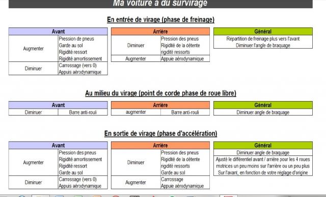

Survirage:
Les roues arrière perdent leur adhérence avant les roues avant, Angle de glissade des roues arrières est meilleur que celui des roues avants lorsque la voiture atteint les limites d'adhérence en virage. Il y a quantité de choses qui agissent sur le survirage: l'équilibre de la voiture, l'utilisation de l'accélérateur, la puissance, la répartition de freinage, et l'aérodynamique. L'impression donnée au pilote est que la voiture tourne plus qu'il ne le demande.
Un soulagement de la direction, sans mouvement soudain de la pédale d'accélérateur, peut ramener l'arrière sous contrôle, mais si la voiture va trop vite, ou si le pilote ne réagit pas assez vite, la voiture part en dérapage et tend à faire une tête à queue. Il faut contre braquer et ouvrir les gaz.
Antiroulis
Généralité
Les barres antiroulis permettent de grandement modifier le comportement d’une auto. Lorsqu’on prend un virage, la force centrifuge pousse l’auto vers l’extérieur, la suspension extérieure travaille plus que la suspension intérieure (le roulis). Ces barres sont faites pour réduire ce phénomène.
Plus la barre est dure, et plus le roulis est diminué, ce qui permet de stabiliser le train, en le rendant moins vicieux. Il décrochera de manière moins brutale et donc plus prévisible, entrainant une correction de trajectoire souvent limité qui feront perdre moins de temps, mais l’adhérence sera moins bonne, car la barre empêchera alors la suspension extérieur de faire son travail correctement et garder le pneu au sol en permanence.
Plus la barre sera molle, plus le coté extérieur travaillera, cela provoquera une surchauffe et une usure prématuré du pneu. Toutefois la motricité et l’adhérence sera meilleur en début de session.
Lors du choix de vos antiroulis, garder à l’esprit qu’il faut une cohérence. Il faut trouver le bon équilibre entre l’adhérence du train avant et l’adhérence du train Arrière.
NB : trop d’écart entre les barres avant / arrière n’apporte que du désagrément.
Barre Avant
AUGMENTER LES DIAMETRES
Tendance au sous virage notamment en sortie de courbe, toutefois le contrôle sera améliorer, cela va également diminuer l’adhérence sur les vibreurs ou les surface bosselées, mais rendra la direction plus réceptive ce qui permettra de mieux passer dans les pif/paf et permettra au pilote d’être plus agressif dans son pilotage.
DIMINUEZ LES DIAMIETRES
Tendance au survirage ainsi qu’une meilleur entrée en virage, l’adhérence sera augmenter dans les virages lent cependant la direction sera moins réceptive ce qui rendra le contrôle de l’auto plus compliqué
Barre arrière
Donnera une tendance a moins de sous virage en sortie de courbe (survirage) ainsi qu’une meilleur entrée en virage avec une direction plus direct, mais une diminution de l’adhérence en sortie de virage.
DIMINUER LES DIAMETRES
Autorisera plus de roulis à l’arrière, Tendance au sous virage ainsi qu’une augmentation de l’adhérence en sortie de virage. Cependant la direction sera moins réceptive.
Le tableau illustre schématiquement l'influence des barres antiroulis. "Schématiquement", car seuls des essais sur la piste permettent de dégager les spécificités d'un châssis.

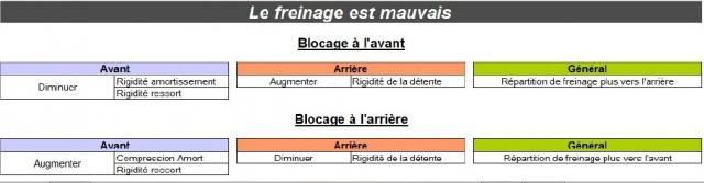

Le freinage
Le freinage est un moment déterminant pour réussir ou rater son passage en courbe. Bien exécuté, il va permettre une entrée en virage précise et rapide. A ‘liners, raté, il va vous handicapé pour tout le virage et parfois même jusqu’au virage suivant. N’oubliez jamais que c’est la vitesse moyenne, qui détermine le chrono. Or le freinage est une composante qui fait baisser, cette moyenne. On a donc tout intérêt a ce qu’il soit le plus court, le plus fort et le plus tard possible, tout en respectant la limite d’adhérence des pneus.
REPRATION DU FREINAGE
C’est la balance de force Avant/ arrière. Il dépend principalement du tracé et de votre style de conduite. En général, il y a svt plus de frein à l’avant, cela diminue les performances au freinage, mais serez en mesure de freiner plus tard et aurez une voiture qui s’inscrira mieux en entrée de courbe. La transition entre le freinage et l’accélération sera plus douce, et la voiture plus facile à piloter. En revanche, le risque de sous virage sera plus important et la voiture réagira moins bien sur les freinages « roue braqué »
Une répartition un peu plus sur l’arrière vous donne un meilleur freinage, qui assois l’arrière mais au prix d’une instabilité plus importante, la voiture aura également plus de mal à s’inscrire dans le virage et donc cela aura tendance au survirage sur la phase de freinage, il faudra donc être plus doux et plus progressif sur la pédale de frein.

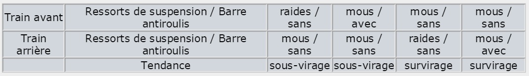

Ressort
Les ressorts sont une pièce fondamentale de l’élément de suspension, sa fonction est d’absorber les chocs et d’assurer la qualité de la mise en appuis. Il contribue très largement à la qualité du grip. Littéralement le pilote ressent la surface de la piste au travers des ressorts. Plus les ressort sont dur, plus il faudra de force pour que les roue est du débattement.
Des ressorts dur, donneront moins de roulis et moins de tangage ce qui améliorera l’adhérence général. La réactivité de la voiture sera meilleure, lors du changement de direction mais l’adhérence dans la surface bosselée sera moins car l’auto aura tendance à sautiller.
Des ressorts plus souple donneront plus de roulis et de tangage, une moins bonne adhérence générale, l’adhérence sera meilleur dans le bosselée car la voiture épousera mieux les déformations de la piste.
EN RESUME
AV + dur = Stabilise la voiture et la rend plus sous-vireuse, perte de souplesse
AV+ souple= ajoute du grip a l’avant, mais la voiture est moins stable
AR+ dur= réduit le sous virage en milieu et sortie de courbe, mais perte de grip arrière
AR+ souple= ajoute du grip a l’arrière et rend la voiture sous vireuse

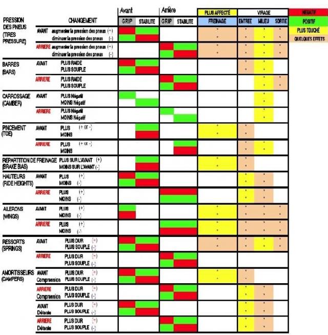

Amortisseur
La première fonction des absorbeurs de chocs (ou "amortisseurs" comme ils sont proprement nommés) est de contrôler ou d'amortir l'énergie absorbée ou restituée par les ressorts, lesquels lorsqu'ils sont compressés (" compression) et ensuite détendus (détente) ont une tendance naturelle à dépasser leur longueur originale, lorsqu'ils restituent l'énergie emmagasinée par la compression. (Quiconque a conduit une voiture avec un amortisseur cassé peut attester l'effet nuisible sur la conduite. Une voiture sans amortisseur est littéralement inconduisible à haute vitesse).
Les amortisseurs ne limitent pas la totalité du transfert de charge au travers de la voiture mais affecteront le temps que prend ce transfert de charge. Cependant, le comportement de la voiture au cours de la transition; comme le freinage, le relâchement des freins, le début de virage et l'accélération peuvent être affectés par une modification du réglage des amortisseurs.
Si nous prenons la suspension avant comme exemple, la compression se produit lorsqu'une charge est appliquée sur le ressort, comme lorsque l'on roule sur une bosse et/ou que l'on appuie sur la pédale de frein.
Lorsque le ressort se comprime en réponse au transfert de masse, le réglage de la compression sur les amortisseurs fournit de la résistance. Le mouvement de détente correspond au ressort qui reprend sa forme initiale après avoir été compressé comme, par exemple, lorsque la voiture sort d'un creux ou lorsque le pilote relâche la pédale de frein. La résistance est fonction de la vitesse et du réglage de la détente des amortisseurs.
A Savoir que, les combiner fileter vendu dans le commerce "pas chers ne sont réglable que sur une seul vitesse du circuit hydraulique donc le réglage doit ce comprendre quand vous roulé avec beaucoup de précontrainte et pas en roulent tous les jours à une vitesse limiter "routier" (confort)
En rallye ils utilisent beaucoup les proflex (à voie séparés) car il y a plusieurs réglages vitesse" (haute vitesse hydraulique et basse vitesse hydraulique ) de plus certain appareil contrôle la hauteur de caisse dans les spécial pour que l'amortisseur travail sur une distance bien définie.
Compression / détente
Compression avant
Compression plus dure: Limite le transfert de masse sur l'avant de la voiture à la première application des freins. Le compromis est une légère perte de souplesse.
Compression plus souple: Ajoute du grip aux roues avant pour une meilleure souplesse mais à l'encontre de la stabilité de la voiture.
Compression arrière
Compression plus dure: Cette modification est très efficace pour réduire le sous virage en entrée et milieu de virage et résiste au sous virage à la ré accélération. Cependant, le survirage en entrée et sortie de virage est accentué.
Compression plus souple: Cette modification devrait favoriser le grip arrière pour
une meilleure souplesse. La voiture sera sous vireuse en entrée de virage avec une perte
de motricité. La voiture sera plus sous vireuse en entrée et sortie de virage ou de courbe,
gaz fermés.
Détente (Avant)
Durcir la détente: Lorsqu'on relâche les freins en entrée de virage, celui-ci devrait s'effectuer avec moins de sous virage. Si le virage est pris trop tard, il y aura un effet de survirage.
Assouplir la détente: Lorsque les freins sont relâchés en entrée de virage, les roues auront un meilleur comportement tandis que la voiture aura tendance à être sous vireuse. Le compromis est le potentiel d'augmentation du sous virage en sortie de courbe ou de virage.
Détente (arrière)
Durcir la détente: Produira une augmentation du sous virage en entrée de virage. Le comportement est moins bon lorsque les gaz sont ouverts.
Assouplir la détente: Cette modification sera mieux ressenti en entrée
NB: D'une maniere générale, si vous montez des amortisseurs type 2 ou 3 voie séparés. Le regalge de base est de partir sur une rigidité de détente donnée (adapter en fonction du tracé), et de regler la compression en fonction.
le "BON" reglage de compréssion se situe tjrs entre 50 et 75% de la rigidité de la détente.

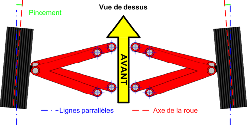

LE PINCEMENT
Il s'agit d'un réglage de l'alignement de l'axe des roues avant et arrière. Les roues du train avant ou arrière sont orientées par rapport à l'axe central de la voiture. Si la roue est orientée de façon parfaitement droite par rapport à l'axe central de la voiture, il s'agit d'un réglage neutre.
(Les flancs des pneus parallèles en vue de dessus).
Si, par exemple, les deux roues avant sont orientées vers l'axe central de la voiture, nous
Avons un taux positif c'est à dire pincement.
La majorité des voitures ont des réglages avec un pincement négatif (ouverture) Il y a deux raisons à cela :
la première est que la plupart des voitures actuelles sont des tractions. Le couple appliqué aux roues avant entraîne naturellement un pincement du train, l'ouverture permet de compenser ce fait.
- La deuxième raison est que le comportement routier est un peu plus incisif, le train avant est plus directif, cela limite le sous-virage.
Avoir les deux roues qui travaillent sur un axe légèrement différent permet de garder une voiture stable sur une route présentant quelques imperfections. Par conséquent, ajouter
Quelques degrés en ouverture est bon pour accroître la stabilité en survirage et au niveau du pilotage.
EFFET INTRINSEQUE
Pincement avant(+): Ajouter du pincement devrait augmenter la stabilité dans la zone de freinage et diminuer la réaction de l'auto en entrée de virage mais la voiture aura tendance a moins tourner. En revanche une fois la roue extérieur en appui, l’angle de celle-ci facilitera le fait de garder la trajectoire et optimisera la sortie du virage, particulièrement dans les virages à haute vitesse et gros appuis.
Ouverture avant (-): Augmenter l’ouverture aura un effet important à l'entrée du virage en
Augmentant la réponse de la voiture dès que vous commencerez à tourner, elle s’inscrira mieux, cela limitera le sous-virage, et la reprise de contrôle sera plus facile, car l’angle d’attaque de la roue interieur est augmenté. En revanche lors que la roue exterieur sera en appui, l’auto sera moins directive . Ce reglages est pour les circuits lents avec de faible appuis.
Pincement arriere(+): En général, avoir la roue extérieure au virage avec un pincement légèrement positif ou en direction de l'apex d'un virage favorise l'adhérence du train arrière et la stabilité globale de l'auto.
Ouverture Arriere (-): A l'entrée du virage, la roue extérieure est légèrement orientée à L’extérieur du virage. Le résultat est que la voiture survire rapidement dès que la limite d'adhérence est atteinte. Généralement, l’ouverture est seulement utilisée sur les voitures de course dans une tres faible mesure, afin de lutter contre un sous virage important qui ne peut être corrigé autrement.
NB : L’ajustement du pincement ar n’a pas autant d’effet qu’a l’avant, que la voiture est de la pince ou de l’ouverture cela modifie sa capacité à accelerer, freiner et reduit la vitesse de pointe. Le pincement use l’extérieur du pneu, l’ouverture l’intérieur du pneu.

Table de référence rapide
Souvenez-vous qu'il n'y a rien d'absolu. Chaque réglage nécessite de faire des compromis
Entre les effets attendus et réels. Soyez patient et faites vos réglages un par un.
Exemple:
Après avoir effectué plusieurs tours, vous arrivez à la conclusion que votre voiture
manque de grip (d'adhérence) à l'avant.
1-Trouvez la colonne GRIP avant dans le tableau.
2- Descendez dans cette colonne; toutes les zones en vert représentent les changements qui peuvent augmenter le GRIP avant.
3- Par exemple, nous choisissons PRESSION DES PNEUS/ AVANT/ réduire (-)
4- En suivant la ligne vers la droite, nous pouvons voir rapidement les autres caractéristiques liées à la réduction de la pression des pneus avants.
5- Dans l'exemple, la case en rouge indique une possible perte de stabilité. Comprenez qu'une perte de stabilité peu faire apparaitre une condition de SOUS virage et être interprétée comme une perte de performance de l'arrière de la voiture. En réalité, ça peut être une situation où l'augmentation des performances avants a maitrisé l'arrière.
6- Aussi, en continuant vers la droite, dans la case se reportant à la colonne "plus affecté" du tableau, nous voyons que toutes les zones des virages sont plus ou moins touchées. La partie milieu de virage sera la plus affectée comme indiqué par la couleur jaune.
Source: http://www.206s16.fr/t10920-GUIDE-COMPLET-REGLAGE-POUR-LA-PISTE.htm
