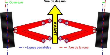

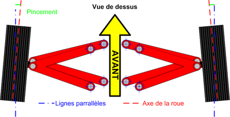

LE PARALLELISME ou PINCEMENT (TOE IN - TOE OUT)
C’est en générale le seul réglage disponible sur la voiture de monsieur tout le monde d’où la confusion avec la géométrie.
Pour le parallélisme, on parle de «pincement» quand l’axe de direction des roues tend à se croiser vers l’avant (imaginer la position du chasse-neige en ski).
En général, le pincement se trouve à l’arrière afin de stabiliser le véhicule et de limiter le survirage.
On parle aussi «d’ouverture» quand l’axe de direction des roues tend à se croiser vers l’arrière.
C’est en général sur le train avant qu’il y a de l’ouverture afin d’avoir un véhicule plus incisif et pour éviter le sous-virage, mais cette règle change sur beaucoup de voitures de course.
Le pincement
Passons au réglage du pincement (toe-in)
Première chose à bien comprendre, c’est le vocabulaire. Le pincement ou toe-in en anglais est une géométrie des roues qui, vues du dessus ont l’avant qui se rapproche du centre (l’avant est "pincé")
Si l’avant est des roues écarté (s'ouvre) ou parle alors d'ouverture (toe out).
Là où il convient d'être attentif, c'est que dans certains réglages on parle de toe-in positif ou négatif.
le toe-in positif est donc du pincement, généralement c’est ce qu’on trouve comme réglage sur le train arrière.
Le toe-in négatif est donc de l'ouverture, pincement négatif qui est donc l’inverse du pincement, généralement trouvé sur le réglage du train avant.
