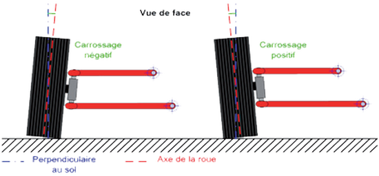

Le carossage est l’angle que forme la roue avec la piste. Cet angle est positif lorsque le haut de la roue est incliné vers l’extérieur de la voiture et négatif lorsqu’il est incliné vers l’intérieur.
Typiquement, le carrossage est négatif (contre carrossage) afin de garder le maximum de surface de pneu en contact avec le sol dans les virages.

Dans un virage, les forces exercées sur une voiture et le travail de la suspension font que l’appui se fait principalement sur l’extérieur du pneu à l’extérieur du virage.
Pour un virage à droite, c’est donc l’extérieur des pneus gauche qui sera sollicité.
Ce phénomène diminue donc la surface du pneu en contact avec la piste et donc de ce fait également l’adhérence.
Le carrossage négatif (çàd le haut du pneu qui rentre dans l’aile) permet de contrer cet effet.
Avec du carrossage négatif, le forces agiront toujours de la même manière sur le pneu, mais comme celui-ci est au départ plus rentré dans l’aile, il sera moins sur l’extérieur du pneu, et une surface plus grande du pneu sera donc utilisée, augmentant l’adhérence.
Le réglage de l’angle de carrossage devra donc, pour être optimal, permettre au pneu d’être à plat dans le virage.
