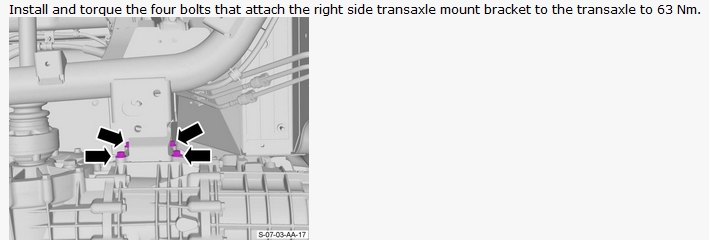

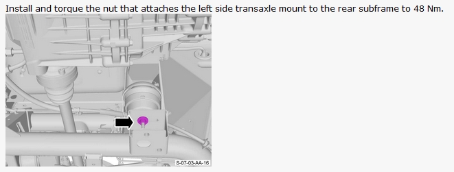

Est-ce que quelqu'un peut me donner les couples de serrage pour les éléments suivants :
Merci !
Re: Couple de serrage supports moteur et boite
63 Nm pour la première et 48 Nm pour la seconde
