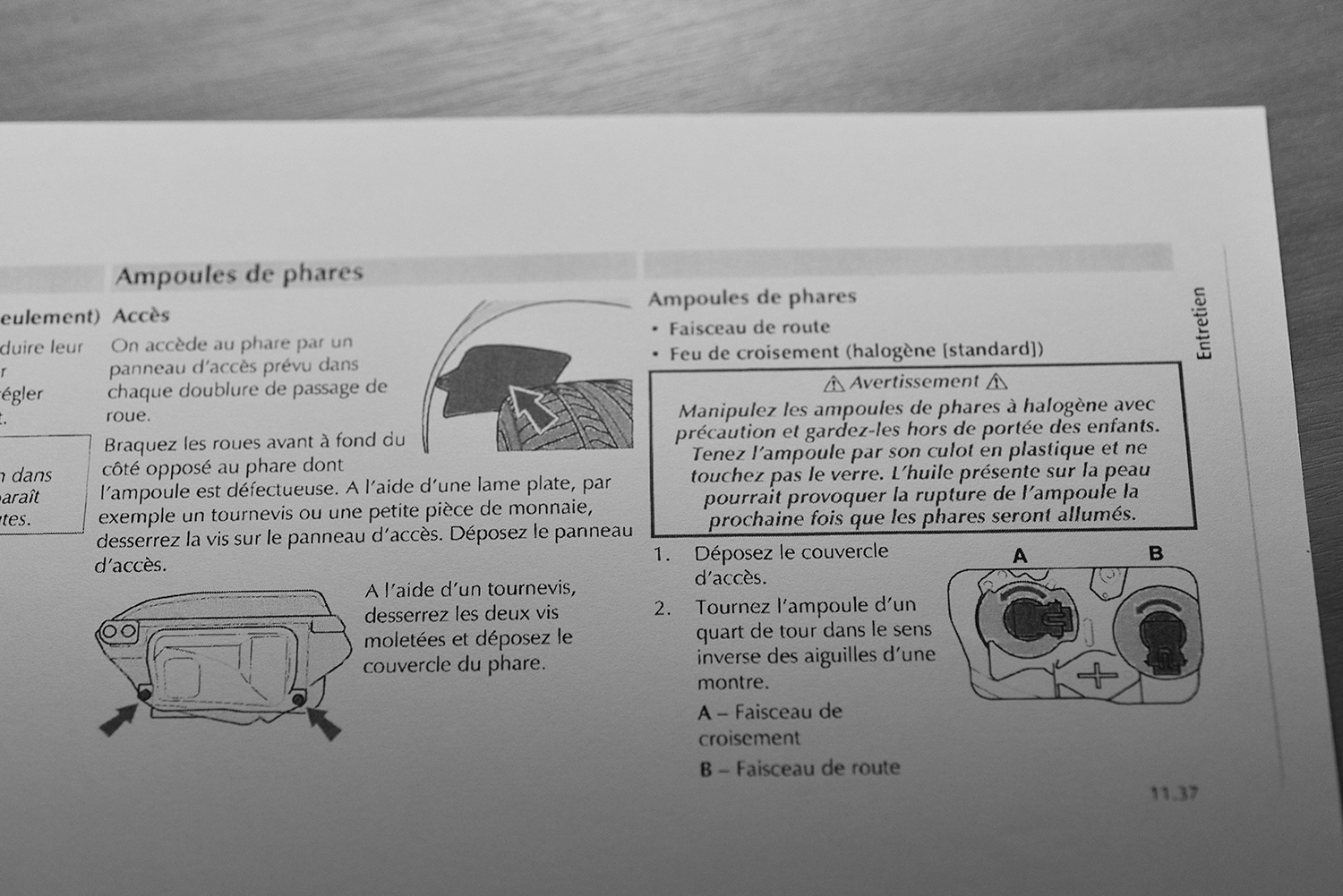

Message par jp911 »
https://astonpassion.com/viewtopic.php?t=2460
Si tu as la notice en français c'est le feuillet 11,37

Robert, j'ai trouvé ça dans le workshop manual : il n'y a pas de schéma ou photo associés mais comme il est précisé de déposer le panneau d'accès (aux phares) du passage de roue c'est que le point de réglage devrait s'y trouver (mais ce ne sont certainement pas les deux vis fléchées sur la page 11-37 indiquées par jp911 : ces deux vis sont celles de maintien du couvercle de fermeture arrière du bloc optique)
