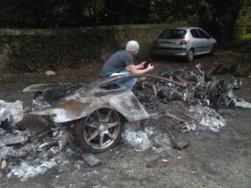

Vu cette pov ASTON en photo, je pencherai
Image pour ALU

Je pensais également alu. pour les ailes arrières, jusqu'à ce que je fasse ce test magnétique : les ailes arrières semblent donc être en acier (semble confirmé par l'oxydation visible sur la photo de Laurent, et aussi le fait qu'elles n'ont pas fondu au feu).
