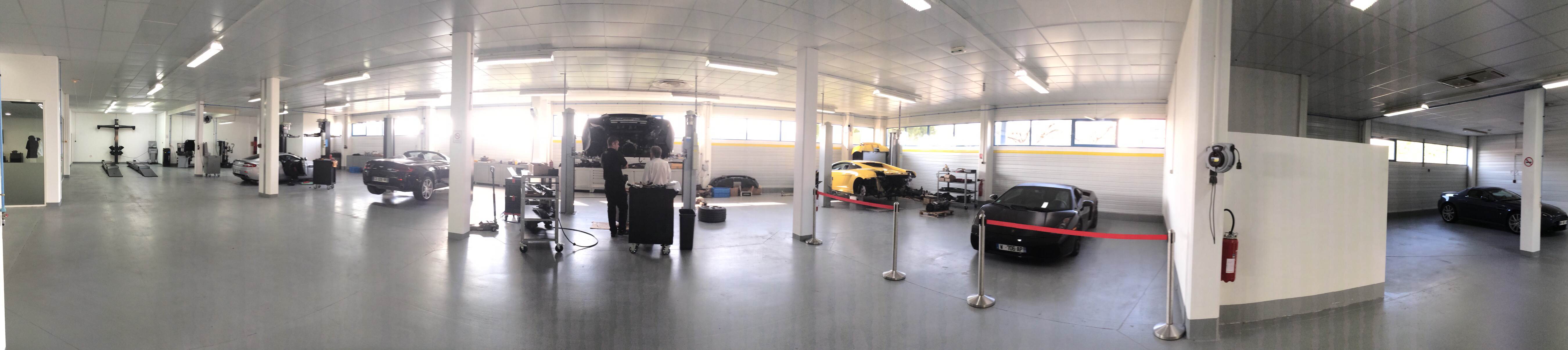

Donc visite au SAV de Cannes qui ressemblait à cela en avril 2014 :
.......mais qui a bien changé depuis avec l'arrivée de Ferrari : au fond (à gauche et au centre du panorama) toujours 3 à 4 Aston et Lambo. en cours d'ntervention, mais à droite et au milieu il y a désormais une bonne quinzaine de 'chevaux cabrés' !.....dont nombre en attente de pièces (spécialité de la marque !?)
Et une monstrueuse LA FERRARI, noire, 1000 Cv et hybride avec, elle aussi (sic!), un conditionneur de batterie.....mais de 70 cm de long et avec des câbles de sortie gros comme le doigt !

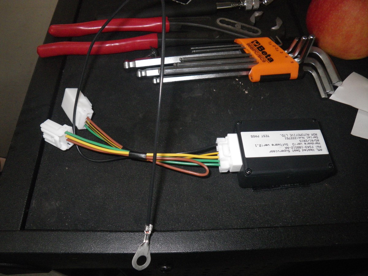

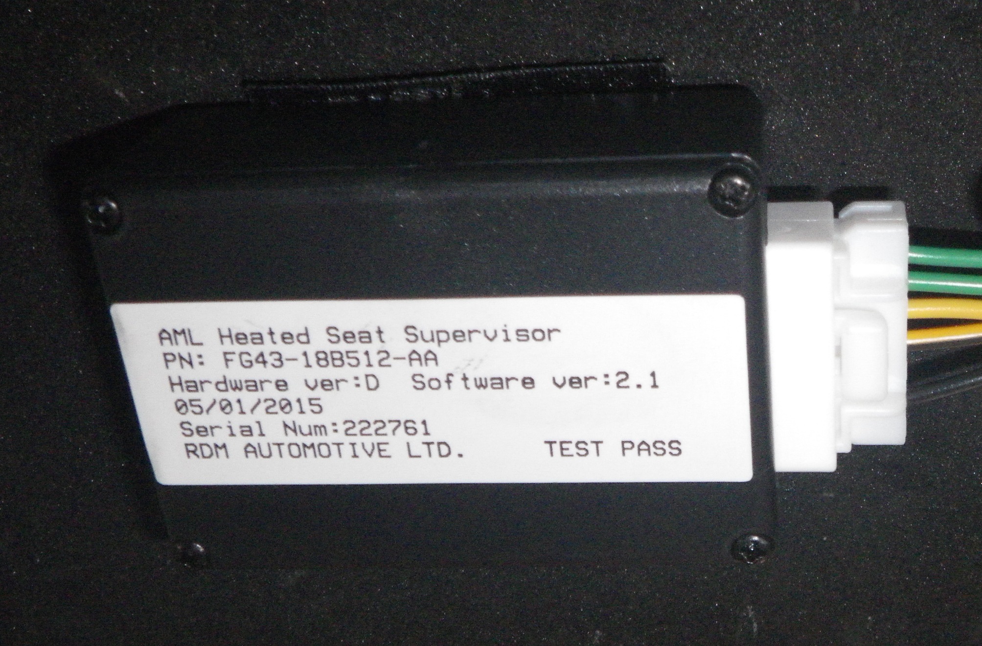

Le rappel consiste simplement au remplacement, sous chaque siège, du module de commande de chauffage par un nouveau modèle :
.... à tous ceux qui sont concernés d'appeler directement leur concession. (y)

C'est bizarre, chez alghassan, ils ont toujours une lambo dépouillée de son moteur... C'est si compliqué que ça le changement de feux de recul ?!? (3)
AST
Messages : 2563
Localisation : Provence
Véhicule : DB9 Carbon W. Vol.
Re: Rappel sécurité sièges chauffants chez AlGhassan
Message par AST »
De mémoire sur la Lambo noire, au centre, il s'agissait de réparer une fuite d'huile survenue à l'entrainement du compresseur de clim.
L'entrainement se faisant par une roue dentée logée à l'intérieur du carter de distribution, il fallait tomber tout l'arrière moteur ! :laury
