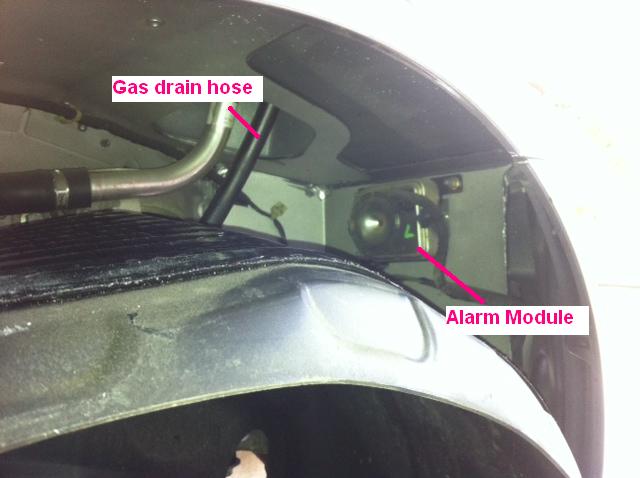

Si c'est une batterie indépendante ... aucune idée !
Mais je suppose que c'est une sirène auto alimentée .... donc batterie interne
La sirène est dans le passage de roue arrière gauche
Pour l'atteindre il faut tomber la roue puis enlever la garniture du passage de roue

C'est bien passage de roue arrière gauche

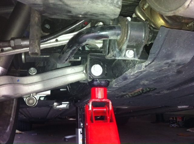

Attention je ne suis pas d'accord avec le positionnement du cric ...
Replaced my Alarm Module this weekend. After reading the procedure on the Shop Manual, it did not look complicated, so decided to do it myself.

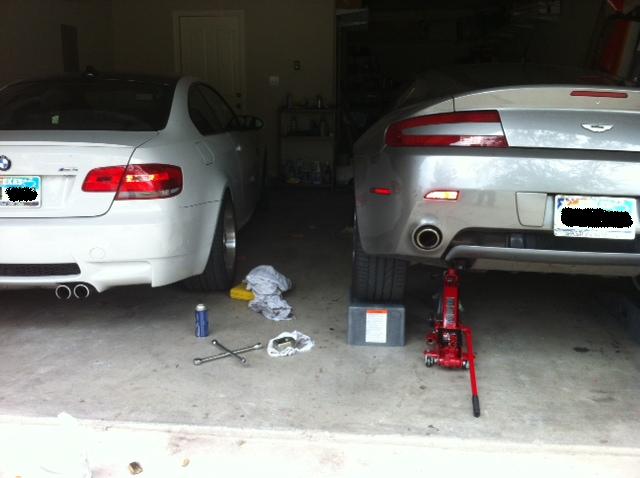

1. Lift the car! you are going to remove the left tire. My jack does not go that low, so i have to put the car on top of 2x4" pieces of wood, or a ramp.

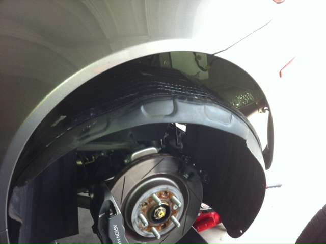

2. Remove the left back wheel.
3. Remove the wheel liner:
3.a) Remove the gas drain hose from the clips at the back of the wheel liner. (Just by pressure, they are not screwed)
3.
3.c) Remove the screws that secures the liner to the body of the car (torx T-30, 5 of them).
4. Remove the cable to the old alarm module. Push/squish to unlock, and pull.
5. Remove the alarm module secured by two M6 lock nuts.
6. Install the new alarm module, and tight the M6 lock nuts. Connect the cables/connector.

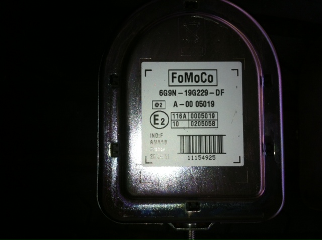

Original part AM part #4G43-37-10655, has been replaced with new part #9G43-37-11094. About $199 from an AM dealer.
This is the alarm module who has the tilt sensor as well as the horn/siren (high spec). There are some cars who use the one without the tilt sensor (std spec). Give your VIN to the dealer, and he can check what module you have
Looks like is a Ford (FoMoCo) part, but could not find it anywhere on the web with the part # displayed on the module.
Moi non plus mais peut-être pas pour les mêmes raisons.
Je pense qu'il a fait ça car son cric est trop haut en position basse.
Le cou des rampes pourquoi pas mais uniquement quand tu laisses les roues.
Là c'est limite et t'as intérêt à bien bloquer l'avant et la roue arrière opposée. Si la voiture rippe, t'es mort !!
Je te renvoie là si besoin https://astonpassion.com/viewtopic.php?t=2941
Franck, tu penses que sur la fixation du triangle c'est pas bon ?
