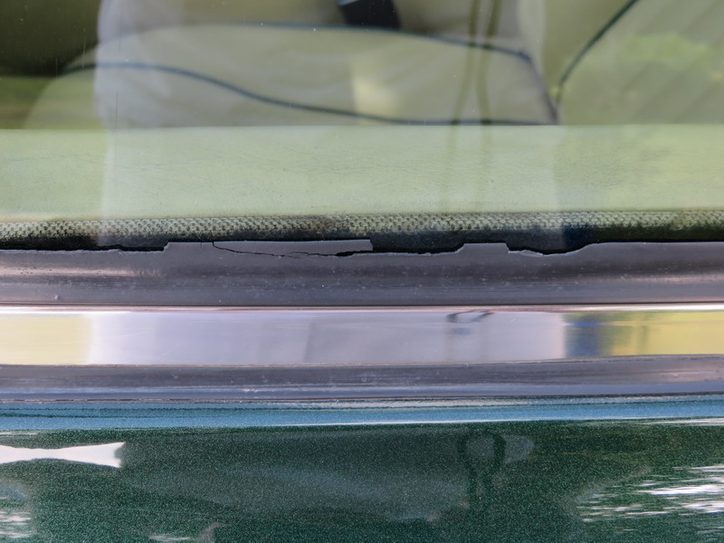

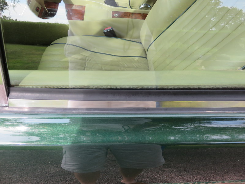

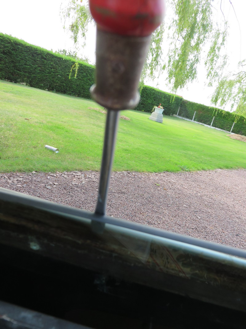

un petit tuto afin de changer le joint lécheur de vitre sur l'AMV8.
en effet ici on voit bien qu'il est en fin de vie :

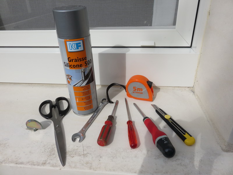

Voici les outils nécessaires :
une clé à œil de 11
deux tournevis plats
un tournevis cruciforme
un cutter ou une bonne paire de ciseaux
un mètre
une bombe de silicone

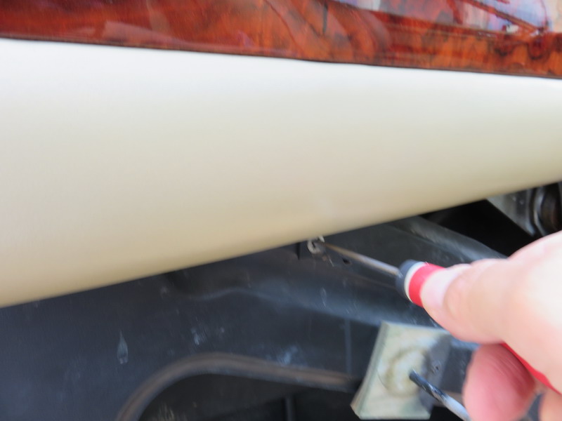

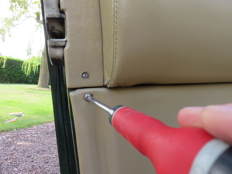

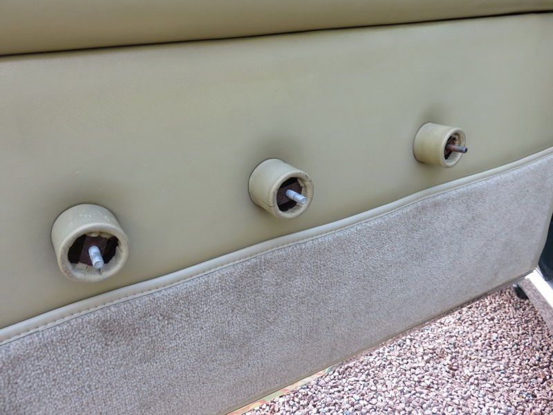

il faut retirer le panneau de porte qui est en deux parties.

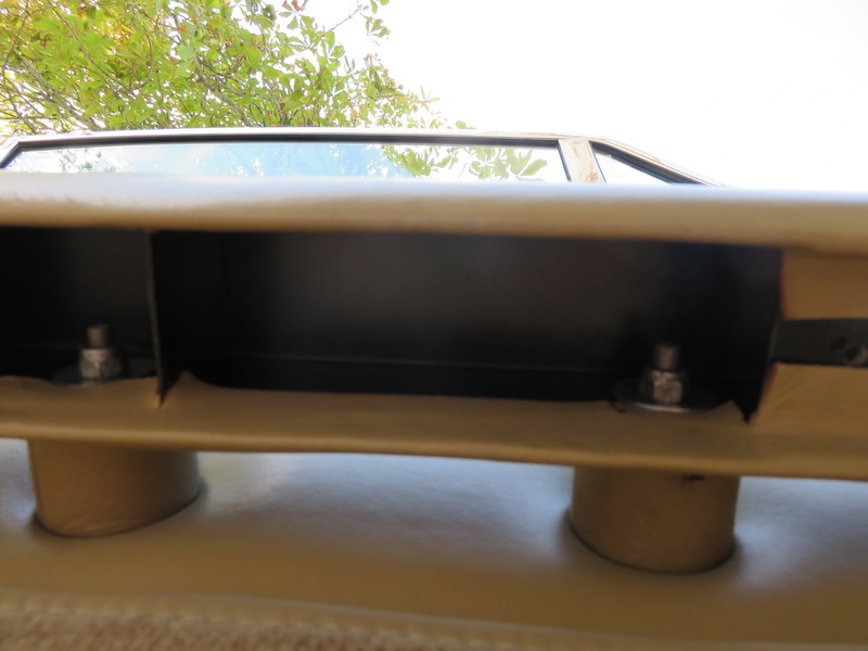

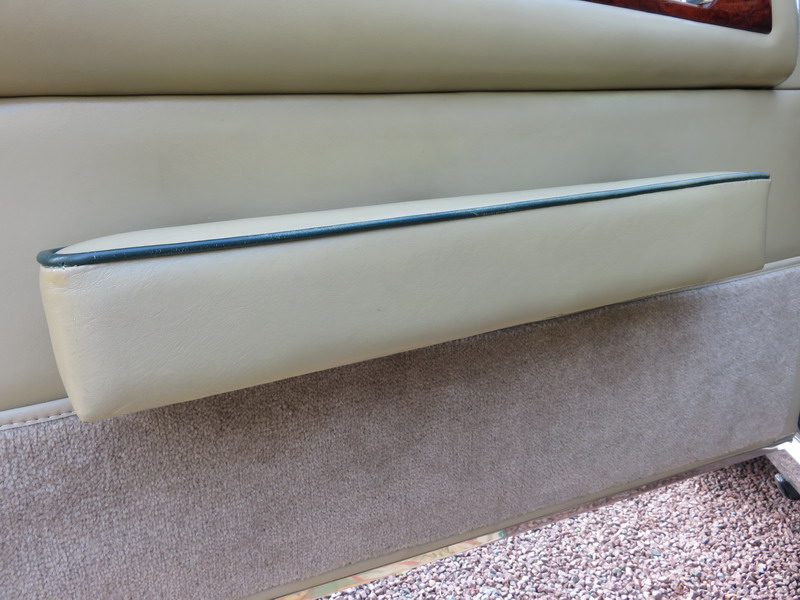

pour enlever la partie basse, démonter l'accoudoir de porte avec la clé à œil.
3 boulons à dévisser
enlever les entretoises
dévisser les deux vis de chaque côté du panneau et il reste plus qu'a le déclipser.

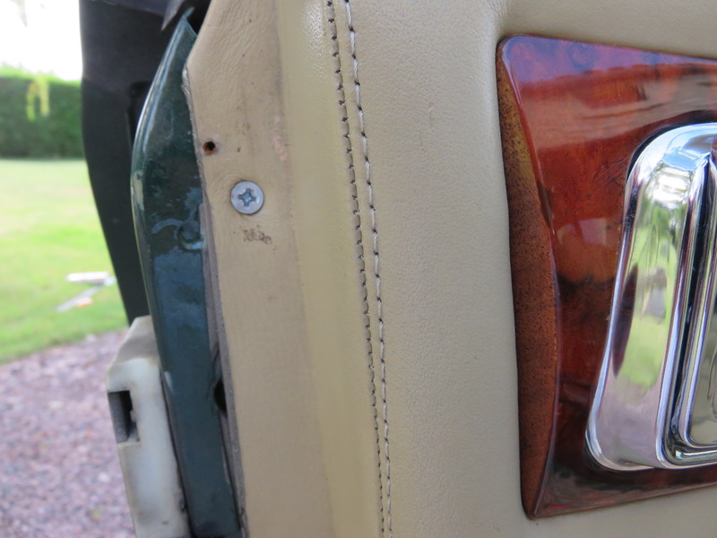

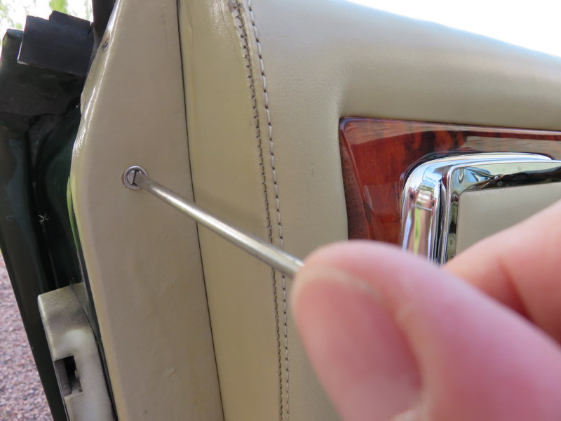

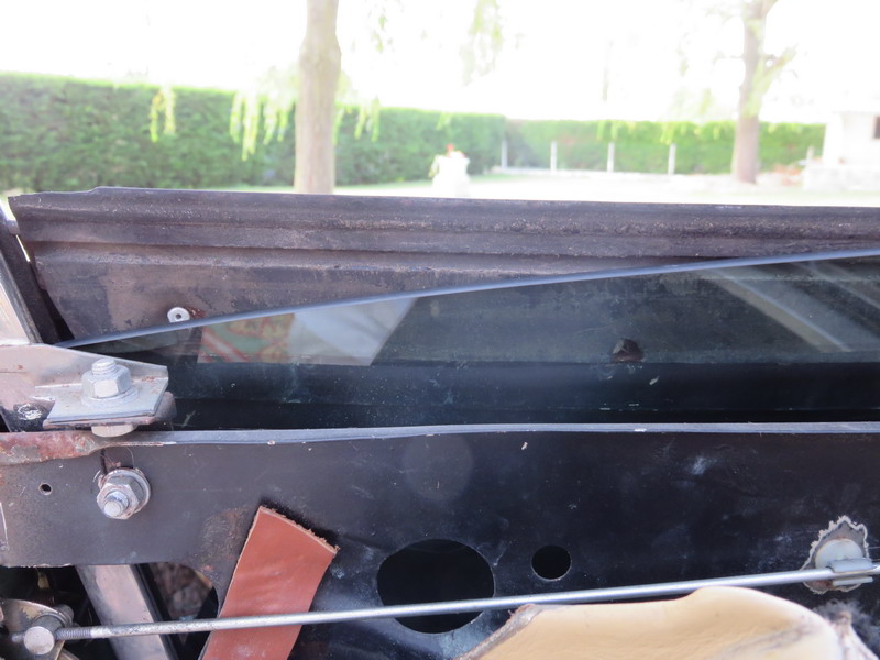

pour la partie haute du panneau il faut dégager le petit cache à gauche de la porte en enlevant le vis qui permet d'accéder à un autre vis.
à gauche la cache s'enlève tout seul.
dessous ce panneau 4 gros vis cruciformes à enlever.
voilà nous avons accès au joint en baissant la vitre à fond.
le retirer est une rigolade.

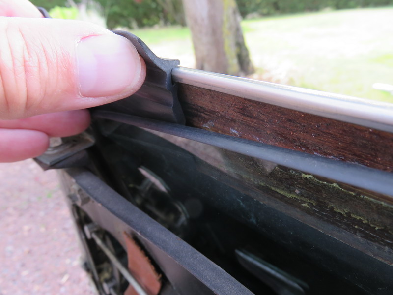

maintenant le plus dure reste à faire. il faut se faire aider par une autre personne pour installer le nouveau joint.
dans un premier temps passer le joint au silicone, qui permettra au joint de glisser plus facilement.
insérer le joint dans la petite baguette chromé et écarter légèrement avec le tournevis plat entre la vitre et la porte au milieu pour aider le positionnement du joint tout en tirant. d'où l'intérêt d'être deux.
surtout continuer de bien insérer le joint au départ pendant toute la manœuvre sinon le joint sort de la baguette.
voilà reste plus qu'à remonter les panneaux.
