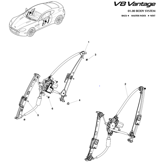

Merci de vos réponses. J'avais déjà le détail du monte vitre, mais c'est pas évident a démonter. Je pense qu'il y a un problème mécanique, câble ou engrenage, c'est pas un problème de mémoire, le moteur semble fonctionner normalement.
En Angleterre l'ensemble du mécanisme vaut environ 200£, j'ai pas trop envie de la faire réparer chez AP, je vais probablement essayer moi même, d'une part ça me coutera beaucoup moins cher, et j'aime bien bricoler.
Si vous avez des conseils a me donner, n'hésitez pas.

Pour vous tenir informé du règlement de mon probleme, voila ou j'en suis.
J'ai identiffié la panne. Cela vient du reducteur du moteur, l'engrenage principal en plastique ou en teflon, je sais pas trop, est très abimé sur la moitié de la circonférence, du coup il n'est plus entrainé par la vis sans fin.
Resultat il faut remplacer l'ensemble du mécanisme (l'ensemble moteur/reducteur n'est pas vendu séparément), j'avais bien trouvé une société prête a me refaire l'engrenage, mais pour un prix equivalent a l'ensemble, donc je change tout.
J'ai acheté le window regulator chez HWM, Rob Sims est vraiment bien,(environ 350€ TTC transport compris), et avec le workshop c'est assez facile a remplacer.
je remonte tout ce week end,
Ma voiture a 6 ans, donc panne possible pour les vehicules du même age ...
