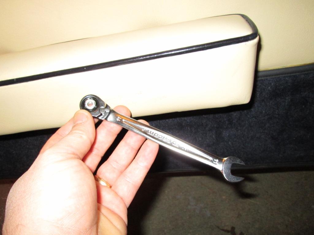

- D'une clé (à œil de préférence) plate de 11

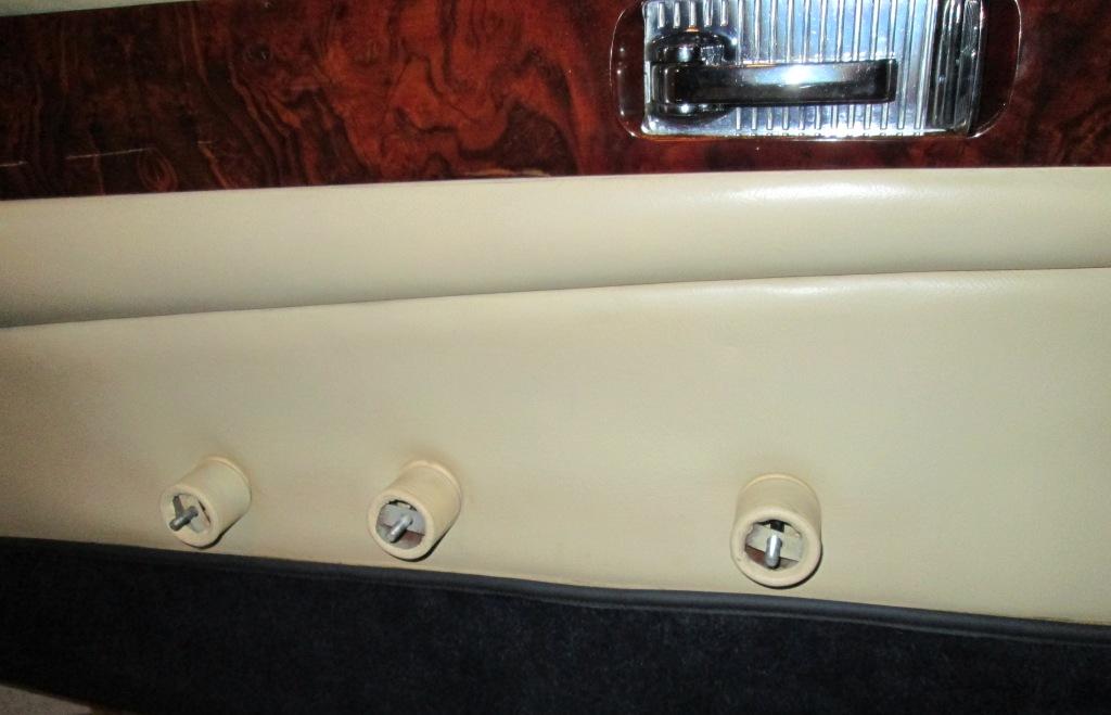

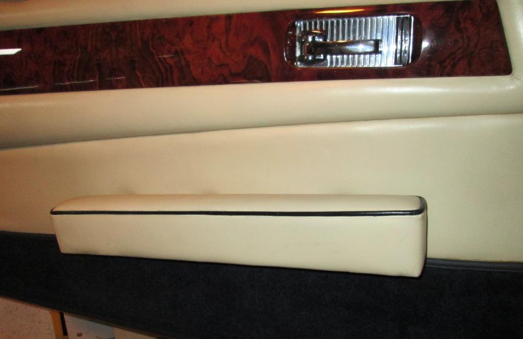

Il faut tout d'abord démonter les panneaux de porte intérieure qui se présentent en 2 parties. Pour le démontage seule la partie basse est nécessaire, pour le remontage la partie haute devra également être démontée, donc tant qu'à faire, démontez les 2 parties...

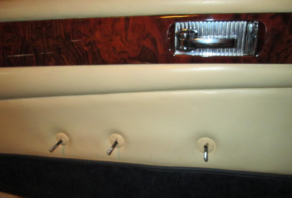

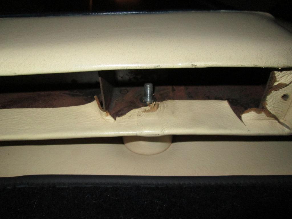

Mais dans un premier temps il faut démonter l'accoudoir de portière et le retirer ( :crazy ), puis retirer les entretoises de l'accoudoir

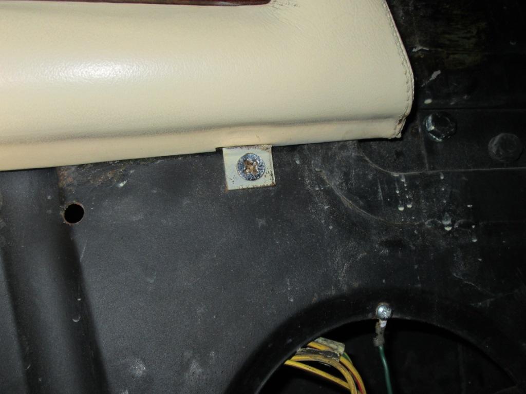

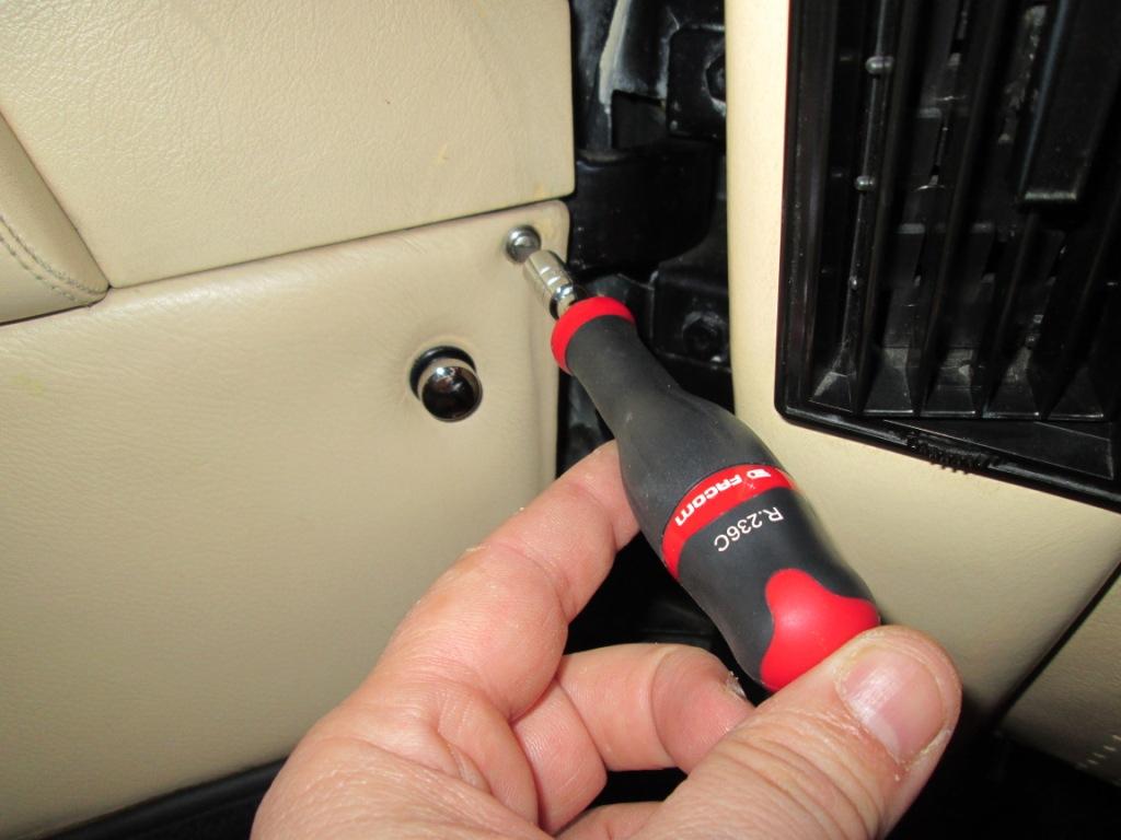

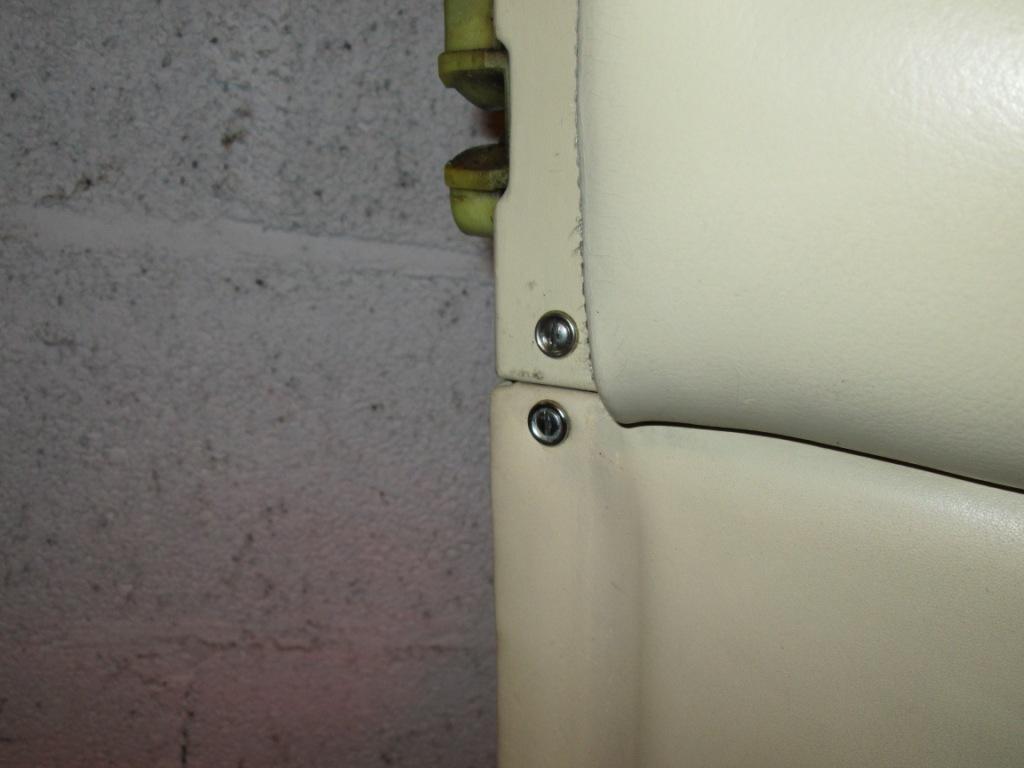

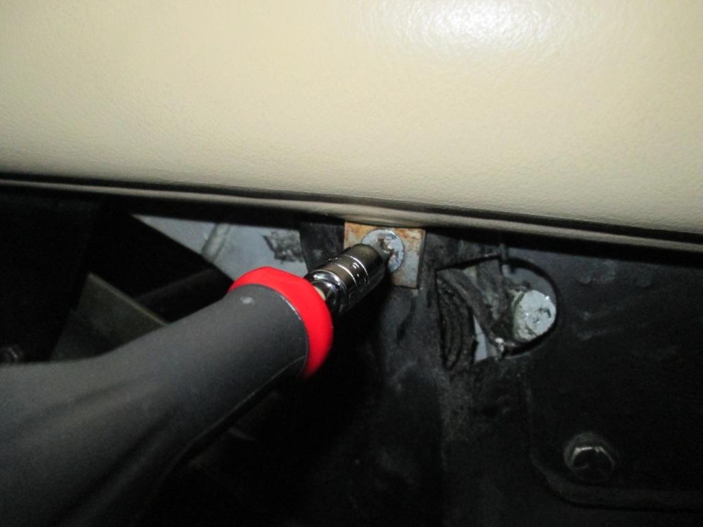

Puis la partie basse, en dévissant les vis plates de part et d'autre de la portière (2 au total en haut de ce panneau)

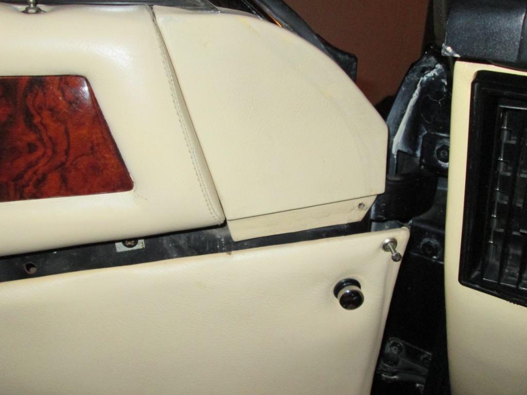

Et dé-clipser le panneau sans effort pour le déposer

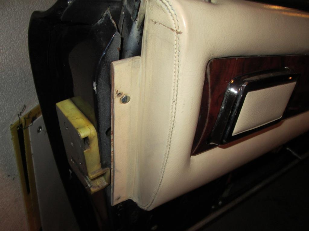

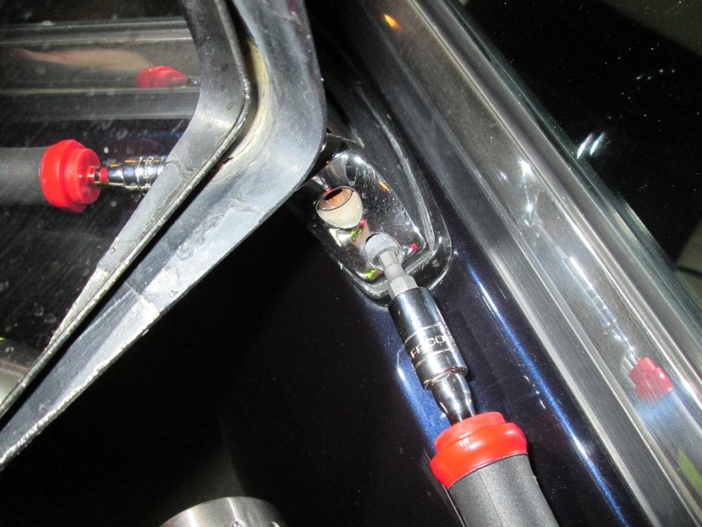

Retirer les enjoliveurs à droite et à gauche de la portière (celui de droite se soulève sans rien dévisser)

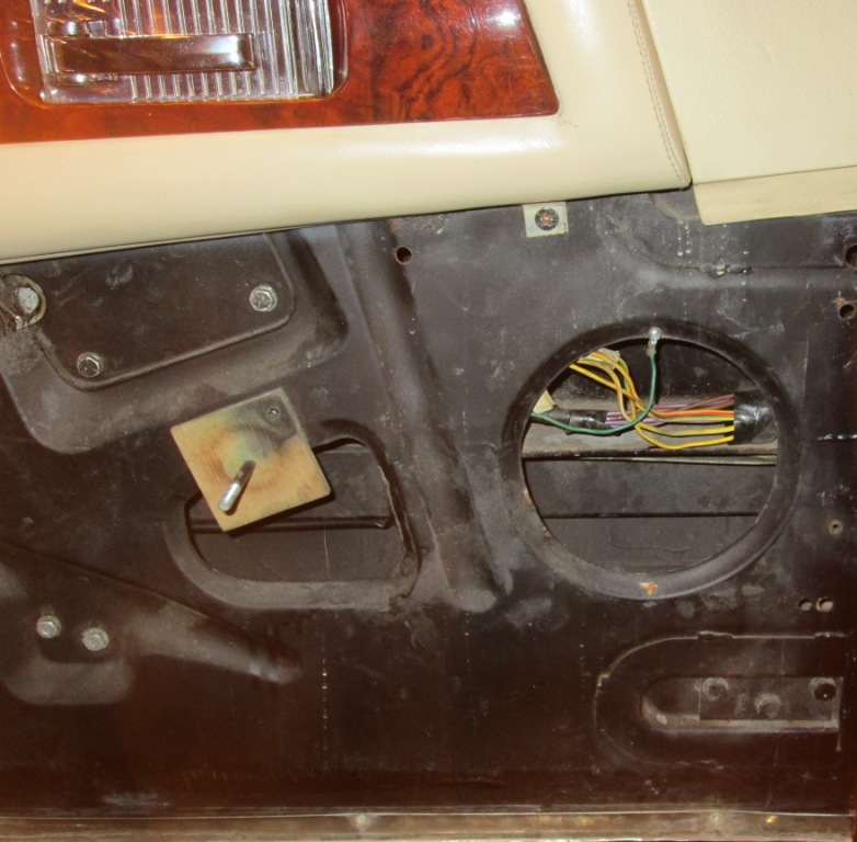

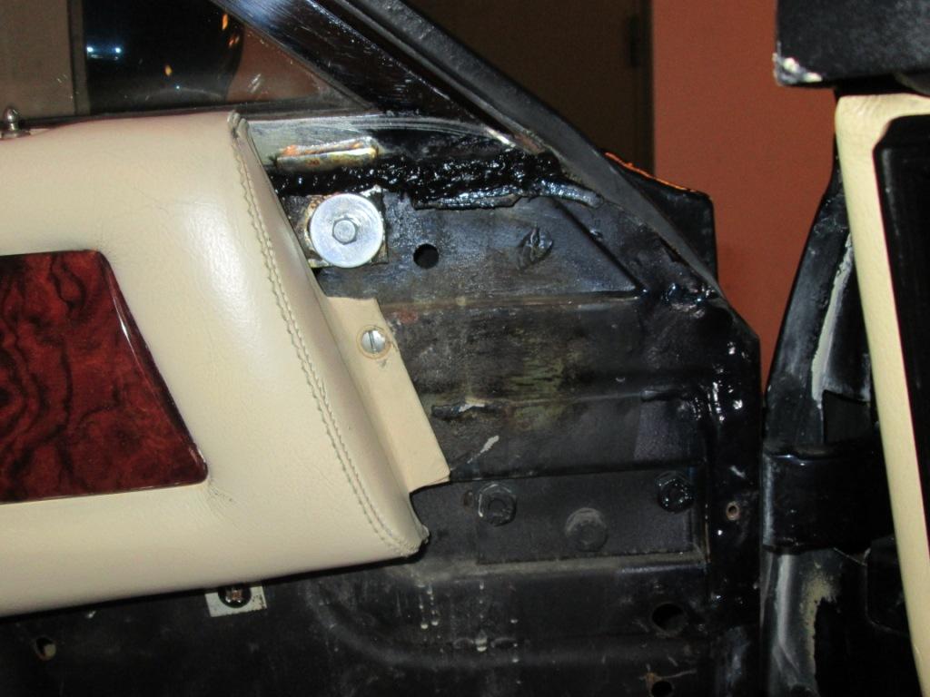

Retirer les 2 dernières vis plates afin de déposer la partie haute du dernier panneau, ainsi que les 4 grosses vis cruciformes en partie basse dudit panneau

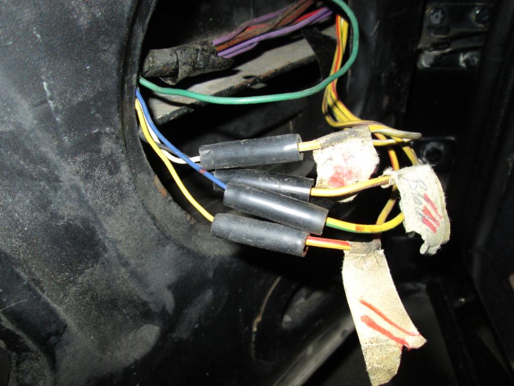

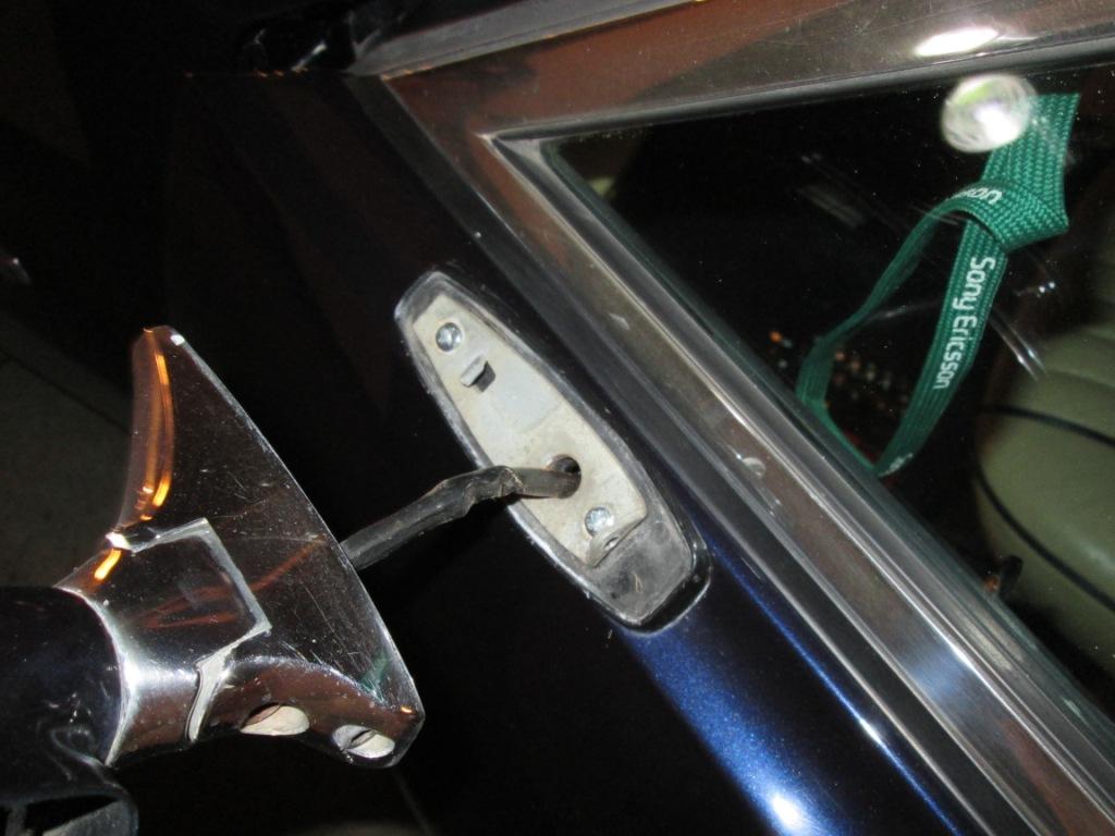

Défaire les 4 fils en les ayant préalablement repéré, puis le fil de masse.

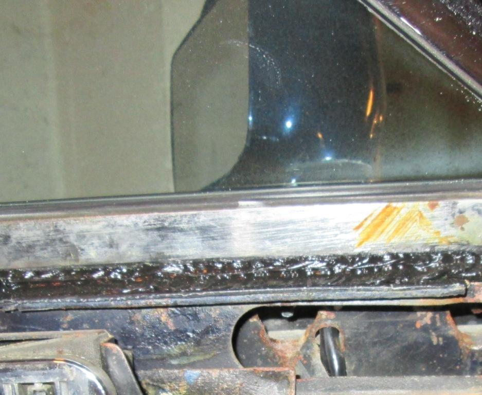

Voir ici le passage des fils du rétro vers l'extérieur
Dévisser le rétroviseur avec une clé Allen (la vis la plus proche de la carrosserie, ne pas toucher à l'autre) et faire glisser le rétro.
