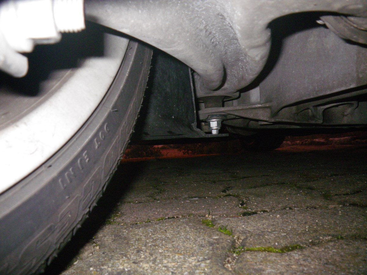

Comme j'ai eu quatre semaines à attendre entre commande et livraison j'en ai profité pour ratisser un maximum d'infos sur les V8V, dont celle ci concernant un rappel usine :
V8V 2007 rappel du 08-10-2010, remplct boulons de came de bras oscillant transversal inf. suspension avt..docx[/attachment]
Mi-octobre, me demandant si ma V8V de juin 2007 avait été impactée par ce rappel je contacte mon vendeur, la Sté Calandre : info. inconnue, mais va se renseigner.
Comme cela tarde à venir et que ma V8V est passée en révision chez AM Paris en juin 2011, je contacte directement leur chef d'atelier pour faire le point :
- ma V8V est bien impactée par son n° de série.
- elle est passée au travers du rappel lors de la visite chez eux en juin 2011 (pas très glorieux !) :-/
- il contacte illico AM Bordeaux, où ma V8V aura sa révision fin oct., pour application impérative de ce rappel.
Ce qui a bien été fait :
A toutes fins utiles pour ceux qui n'auraient pas été au courant de ce rappel......
