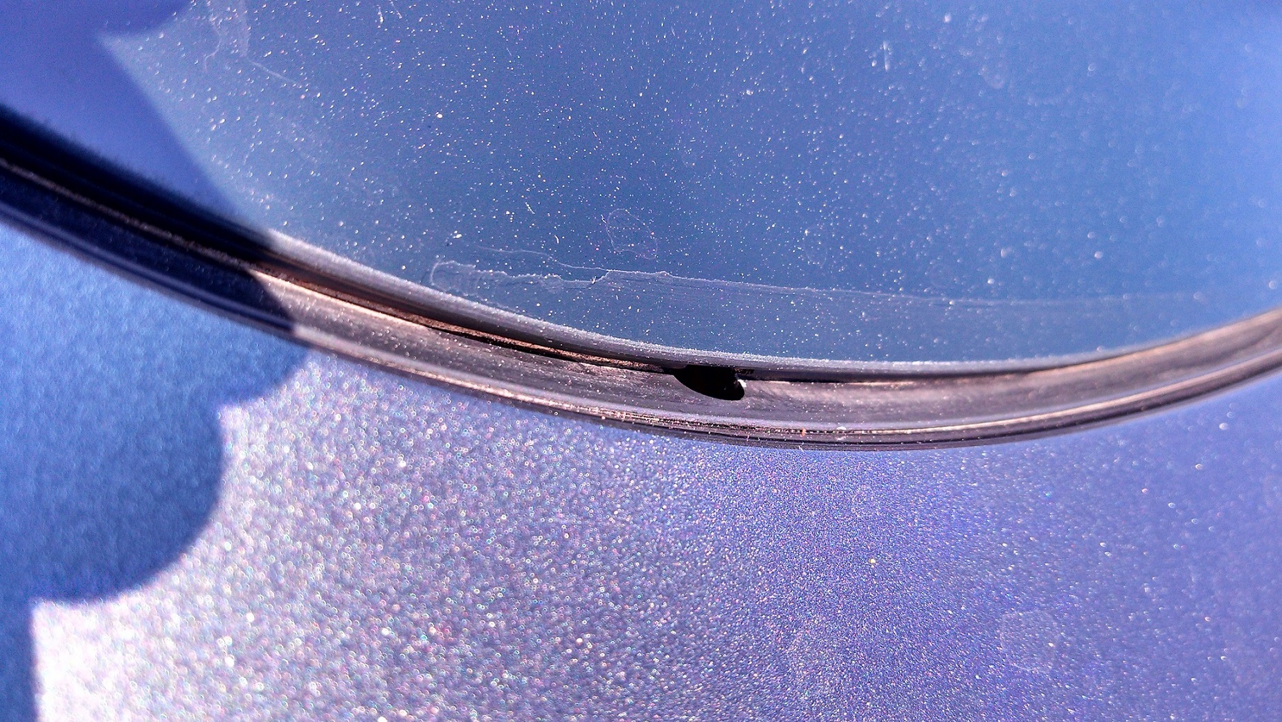

Un problème gênant parvient en ouvrant le coffre: l'eau accumulée dans le petit conduit d'évacuation sous la vitre n'est pas bien évacuée, et en ouvrant le coffre, elle coule tout le long et tombe ensuite sur le siège...
Ce problème est-il déjà arrivé à l'un d'entre vous? Peut-être c'est un défaut ou alors simplement la rigole bouchée, mais je ne vois pas comment m'y prendre.

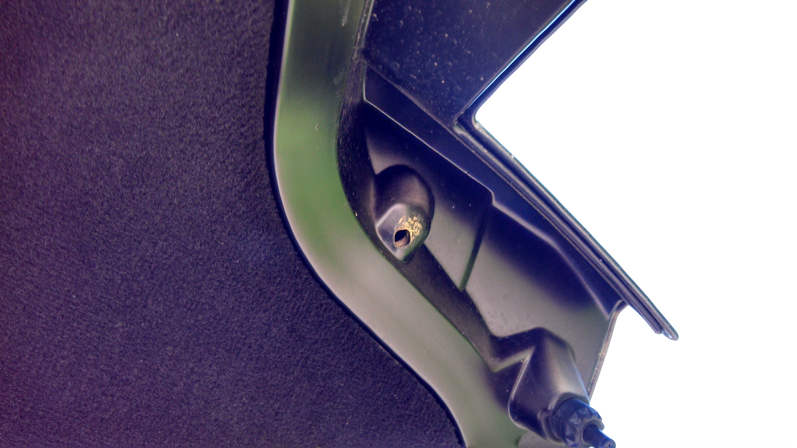

J'ai tout de même néttoyé les orifices d'évaccuation, et en dessous de la porte du coffre, j'ai remarqué qu'un des deux trous était entièrement bouché... Je ne les avais d'ailleurs jamais remarqués.
J'ai vidé une bouteille sur la vitre arrière, et ça coule beaucoup moins à l'intérieur en ouvrant, même pas du tout si on attent un peu.
Donc comme vous le disiez, il ne faut juste pas ouvrir le coffre quand il pleut.
J'irai voir chez Aston pour le kit.
