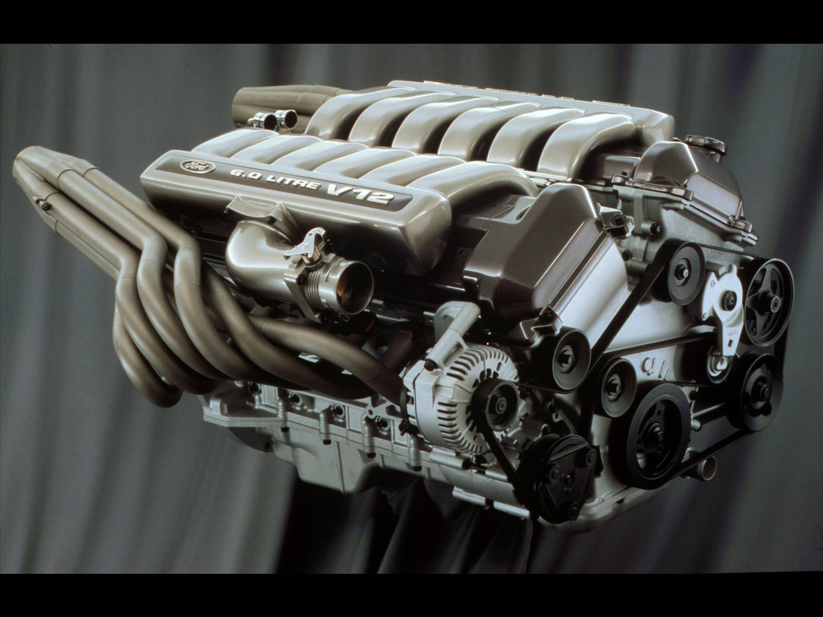

Moteur développé par Ford en 1994 et présenté pour la première fois sous forme de maquette lors du salon de Turin 1994 à coté du concept car Lagonda Vignale

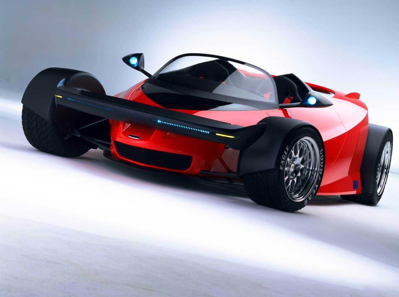

Le projet Lagonda Vignale fut annulé et le moteur réapparu au salon de Detroit de 1996 sur le concept car Ford Indigo

le moteur est vaguement basé sur le model du V6 Ford Duratec utilisant les mêmes pistons et rampes de culbuteurs, il fut ensuite developpé chez Cosworth, le bloc et les culasses coulés à Worcester à côté des moteurs de F1 CR1 et V8 XD d'Indy car. L'assemblage final se faisant à Wellingborough d'où les moteurs finis et équipés de leur transmission partent vers les chaines d'assemblage de l'usine de Bloxham. Le resultat est un groupe developpant 420CVS à 6000 tours et 540NM de couple à 5000 tours dont 85% disponible dès les plus bas regimes. Deux boitiers Visteon commandent chacun un rang de cylindres et sont interconnectés aux autres fonctions électronique du vehicule à savoir gestion de la boite de vitesses, ABS et traction contrôle, créant un des sytemes de gestion moteur les plus sophistiqué de l'époque. Ce groupe est réputé pour sa fiabilité, ses seuls faiblesses étant ses bobines d'allumage et plus récemment l'apparition de cliquetis sur les hauts moteurs, soucis présent sur tous les V12 de la gamme et sans solutions réellement identifiées.
