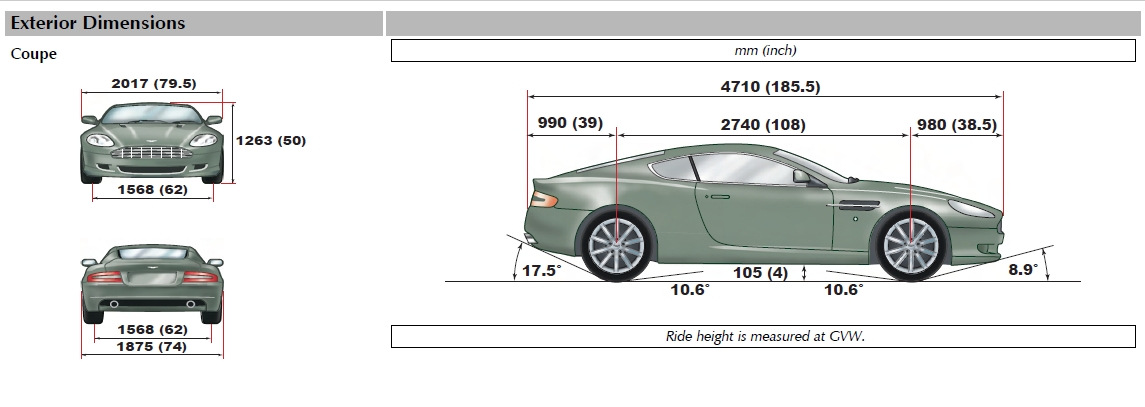

Bonsoir,
Bon je suis toujours en phase de réglages de mes amortisseurs. Pas facile en fait. Est ce que quelqu'un a les hauteurs de caisse avant et arrière? car je peux régler la hauteur de la voiture et j'aimerais me rapprocher des hauteurs d'origine.
Merci
- Messages : 10115
Re: Remplacement amortisseurs DB9
Du centre de roue avant au passage de roue 360mm
Du centre de roue arrière au passage de roue 370mm
- Snoopy12
- Messages : 196
- Inscription : 19/06/2013
- Membre Année : 2014 2015 2016 2017 2018 2019 2020 2021 2022 2023 2025
- Localisation : 76450
- Véhicule : DB9
Merci pour les informations mais c est bizarre, a 360mm entre le centre de la roue et le passage de roue arrière je suis presque à fond au niveau du réglage des amortisseurs...
et j ai 130mm entre le sol et le dessous de la voiture ...
- Messages : 10115
Je ne pourrais pas t'aider pour le moment n'étant pas chez moi.Snoopy12 a écrit : 14/08/2017
