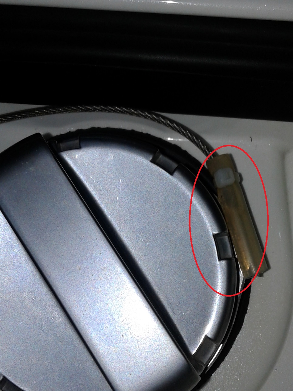

C'est vrai que ce bouchon inox est une belle pièce, et assez lourde pour, en cas de choc, marquer la peinture par le bord tôlé de la fixation du câble.
Du coup voici la petite protection de cette zone faite sur l'ancienne V8V et sur la DB9 actuelle :
(juste un bout de durite fendue et tenue par un petit rilsan)
