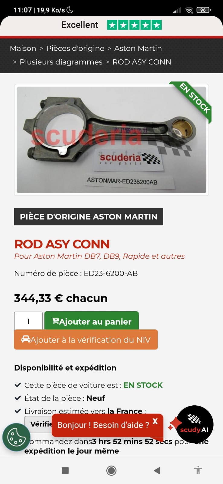

Petite infos pour les hauts techniciens; on m'a proposé 11 bielles dont la moitié avec piston pour 3000€ provenant d'un Rapid de 2010.
Dans l'annonce tout comme chez Eurospares.co.uk elles sont indiquées montable sur toutes série de DB9 et est remplacée par ED23-6200-AB.
Hors d'après mon ami de chez Aston la ref :9G43-02-11092 ne se monte que sur les DB9 à compter de 2009.
La seule ref est : 4G43-02-10687 au doux prix de plus de 500€ pièces qui, sur eurospares ne se monterait que sur DBS et V12 Vantage (pas d'infos sur Scudéria parts où ils ont ED23-6200-AB qui se monterait sur DB9 2004 2012 et rapide). J'en perds mon latin !!!

Chez Nicolas Mee la ref ED23-6200-AB est aussi sur le graphique de la DB9 !
Si je venais à commander une bielle chez Aston, est que je recevrai une ED23-6200-AB ou une 4G43-02-10687 ?
Dans le premier car cela voudrait il dire que ces fameuses bielles de RAPIDE (pas oublié le E) seraient montables sur ma DB9 ????????

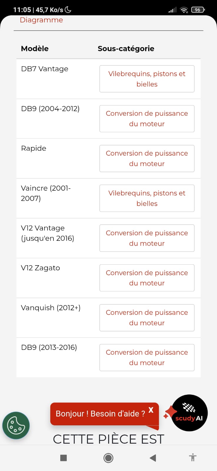

Voici les autos pour qui cette référence est valable :
Prix ht
Prix ht

J'ai bien vu, mais ceux sont des infos Scudéria parts, non Aston !
De même si cette référence se monte sur Rapide et DB9 2005 pourquoi la ref 9G43-02-11092 ne se monterait elle pas sur DB9 ?

Plus le port et les frais de douane !
