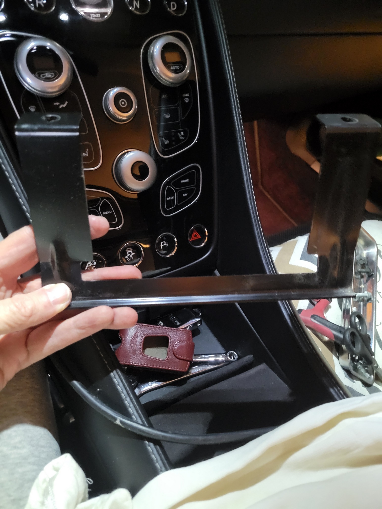

La barre de maintien enlevée

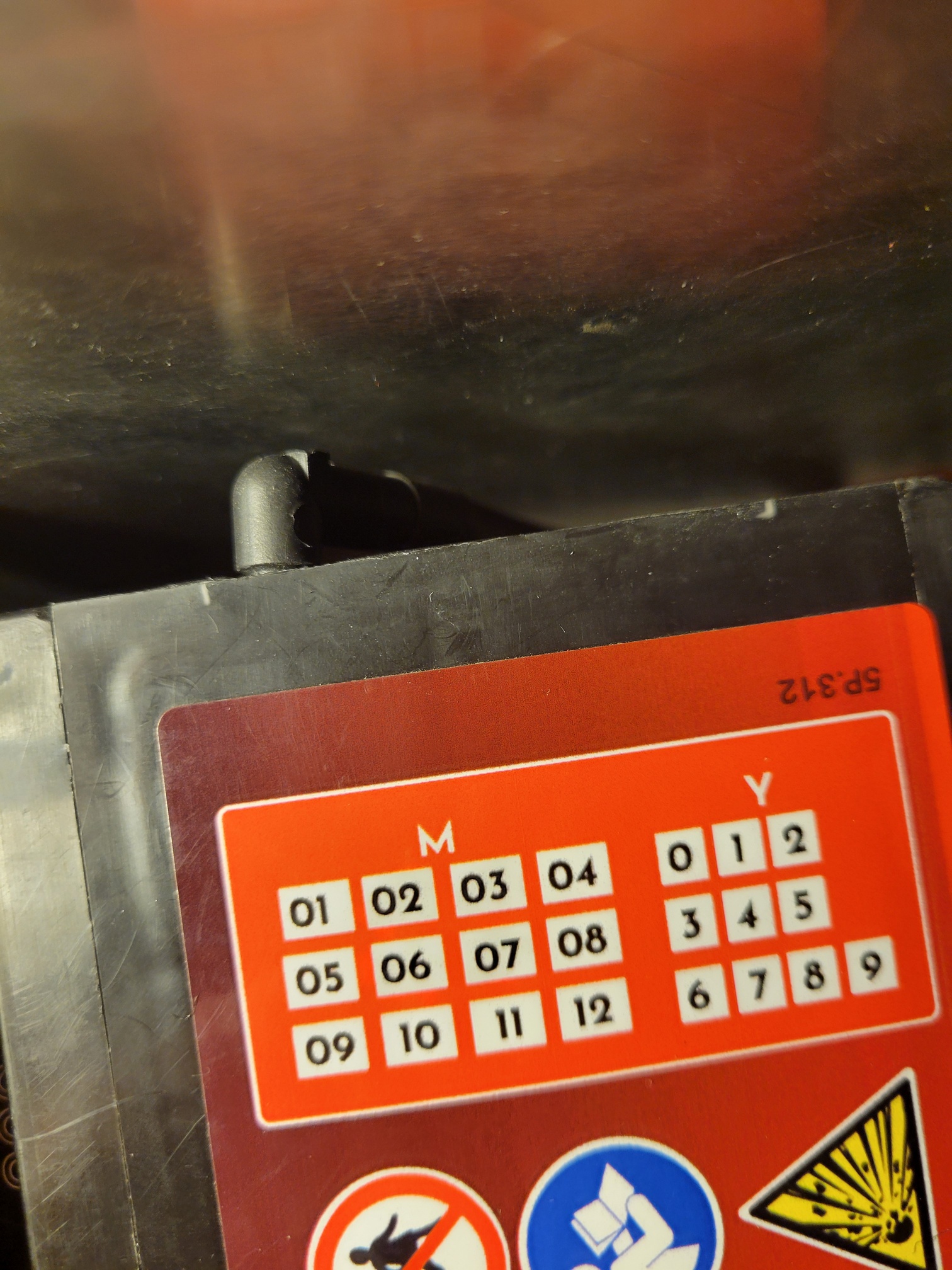

Petit problème: le trou pour insérer la durite était percer du côté de la cosse - alors qu'elle aurait dû être du côté de la borne +.
J'ai dû percer un trou de la bonne dimension avec une mèche insérée dans mon tournevis électrique.
Conseil: défaire la durite de l'ancienne batterie avant d'enlever la batterie de son emplacement. Laisser la durite en place. Insérer la partie coudée du haut de la durite dans le trou de la nouvelle batterie avant d'installer la nouvelle batterie dans son emplacement puis insérer le tuyau de la durite dans la partie coudée.

Partie coudée de la durite à insérer dans le trou

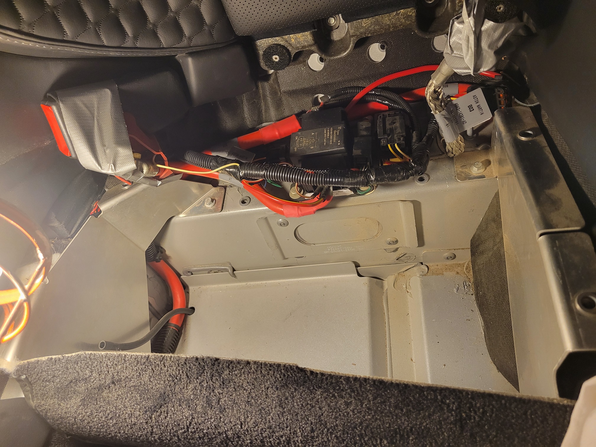

Emplacement pour la batterie

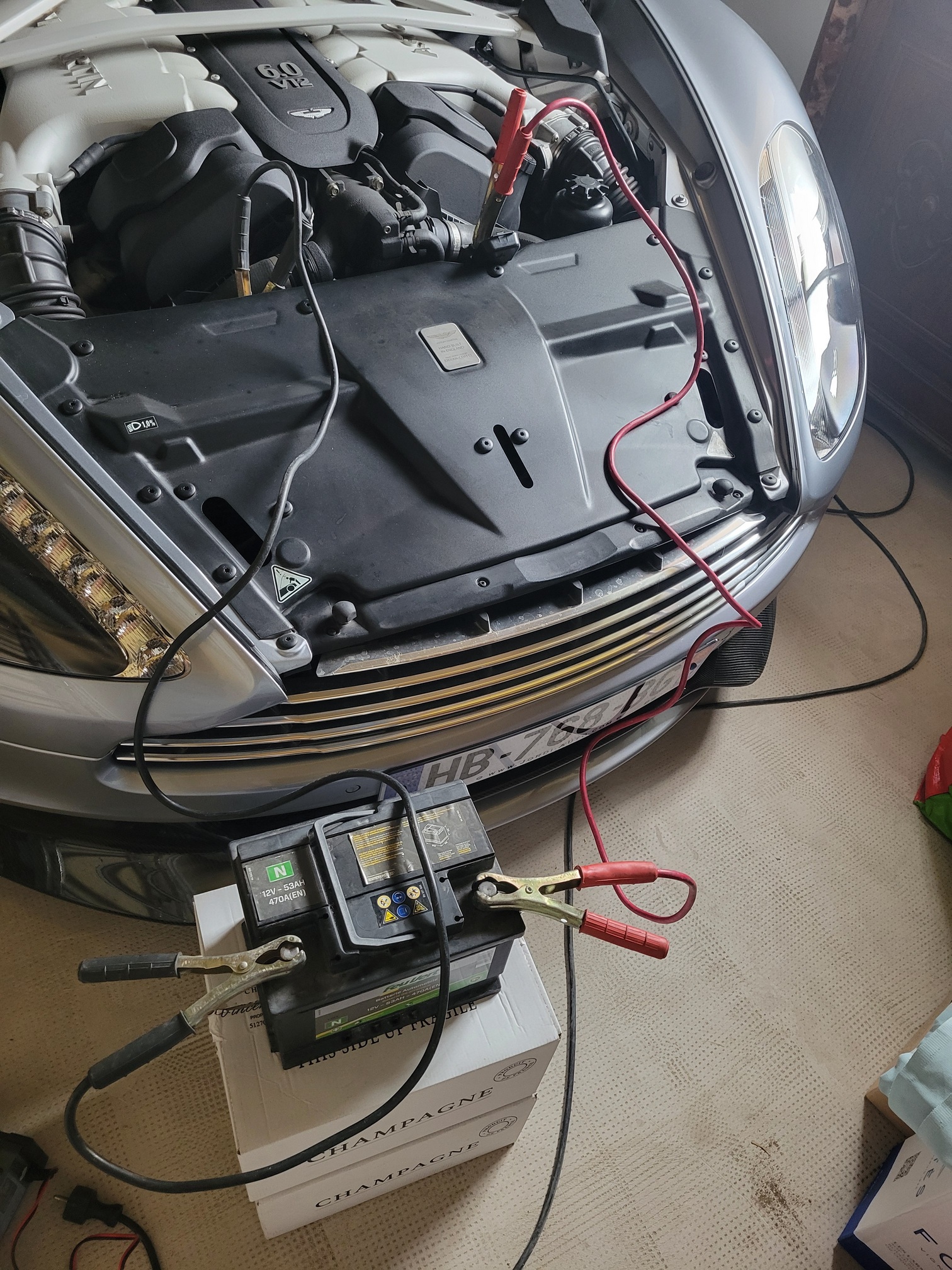

Installer une batterie tampon dans la partie moteur pour ne pas perdre les réglages
Bien joué Cricri.
Cela dit, si il faut acheter 2 caisses de Champagne pour ne pas perdre les réglages en mémoire je ne vois pas trop ce que tu économises en faisant le remplacement toi même, .

franck_lyon a écrit : 04/04/2025
cricri13 a écrit : 03/04/2025
Bien joué Cricri.
:green
Le champagne était cadeau avec l'achat de la batterie :loul
