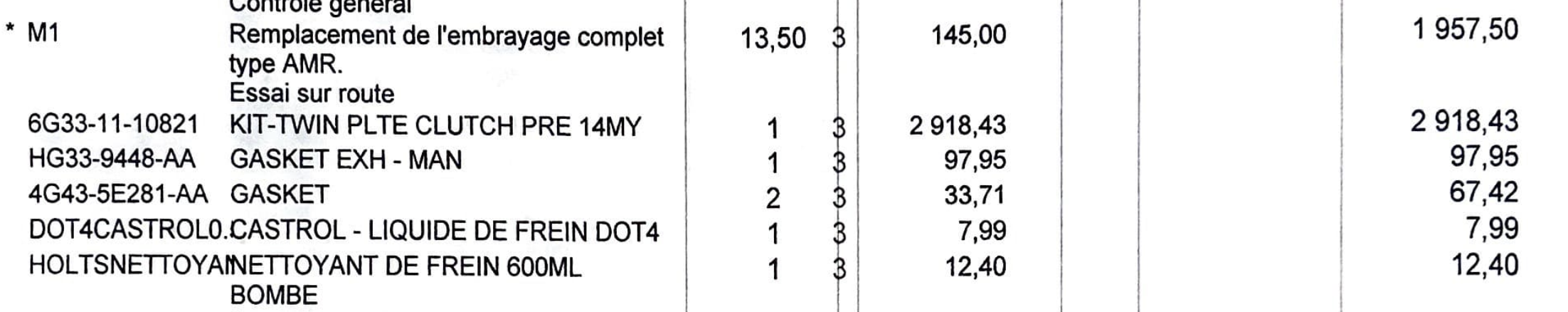

Je ne sais pas s'il y a une grosse différence entre BVM et Sportshift mais l'embrayage de la mienne (BVM donc) a été changé pour un double disque + volant moteur allégé (selon la facture) pour un peu plus de 6000€ chez AM Lyon en 2023 (par le propriétaire précédent).

En reprenant la facture, j'ai un doute sur le VM allégé, je ne sais plus pourquoi je m'était noté cela. Peut être que cela vient d'office avec cet embrayage?
Mais c'est bien un bi disque noté type AMR sur la facture :
Et la référence indiquée correspond bien à une pièce AM (je ne leur ai pas demandé mais je ne pense pas qu'ils monteraient des pièces non AM) :
https://www.scuderiacarparts.com/part/5 ... lutch.html
https://astonmartinparts.net/fr/merchan ... -14my/3006 (et du coup c'est peut être de ce lien que je tire le VM allégé).

Merci,
donc c'est un embrayage AMR; je ne savais pas qu'il proposait cet upgrade...
