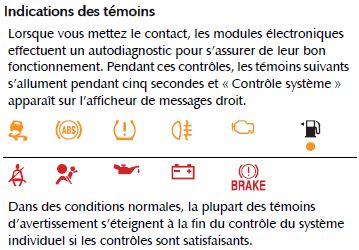

Voilà ce que l'on lit en page 4.10 du manuel
Alors oui il est écrit "la plupart s'éteignent" ce qui sous entend que certains restent. Ils auraient du préciser lesquelles.
"L'imagination est plus importante que le savoir" (Albert Einstein)
Re: SYSTEM EMISSION REPAR DEMANDE
ceux qui s'éteignent ce sont liés à des capteurs comme les airbags, l'ABS, la batterie......
