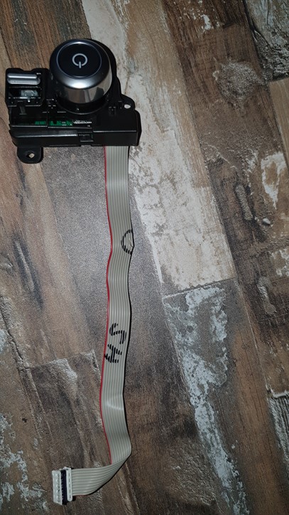

J'avance petit à petit sur ce problème toujours présent.
Clef enlevée, si j'appuie sue éjecter CD ou un des deux boutons d'allumage des spots de lecture, ça change l'affichqge de T1 vers T2 ou inversement comme la touche T1/T2.
Reste à savoir si c'est le clavier ou l'unité électronique de commande qui débloque.

Problème résolu, j'ai remplacé la façade et lors du démontage de celle en place, j'ai constaté que la nappe du bouton T1/T2 était coupée partiellement suite au coincement entre la façade et le lecteur de CD.

Merci, photo du coupable
