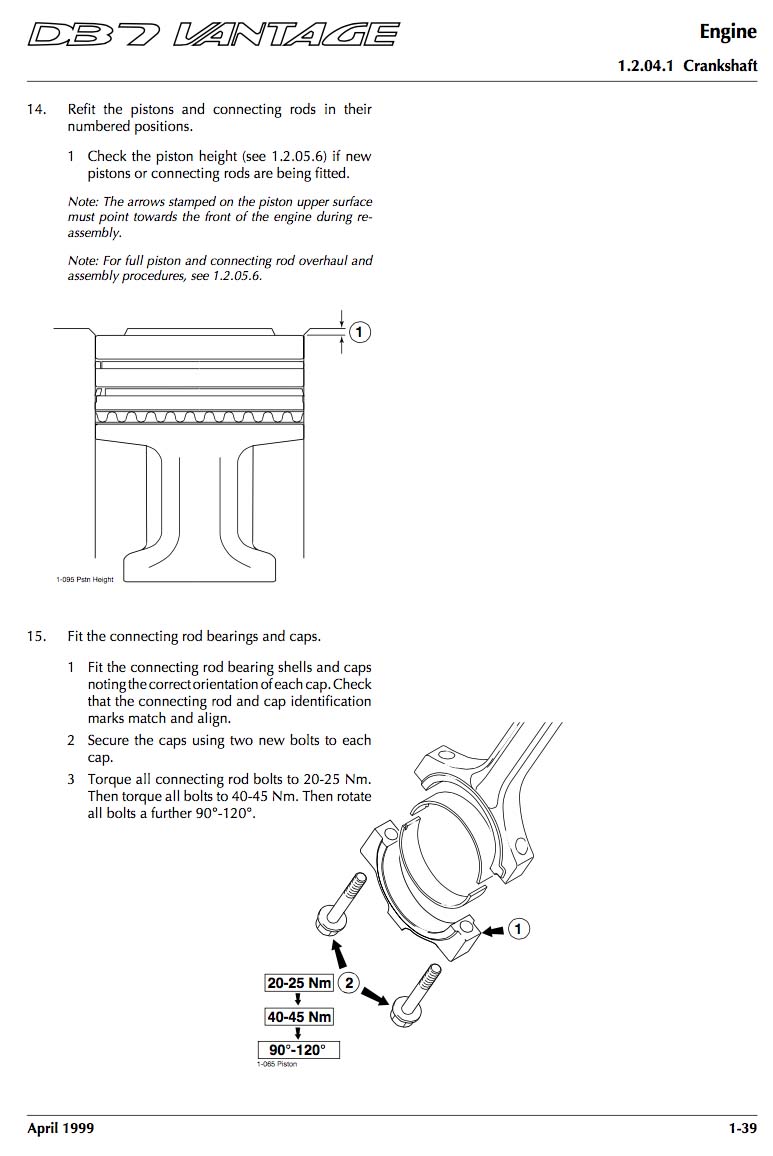

en fouillant un peu plus dans le Workshop Manuel, j'ai trouvé ça.
traduction du texte:
15.
1-095 Pstn Hauteur
Montez les roulements et les capuchons de la bielle.
1 Montez les coussinets et les chapeaux de bielle en respectant l'orientation correcte de chaque chapeau. Vérifier que les marques d'identification de la bielle et du capuchon correspondent et s'alignent.
2 Fixez les capuchons à l'aide de deux boulons neufs sur chaque capuchon.
3 Serrer tous les boulons de la bielle à 20-25 Nm. Serrer ensuite tous les boulons à 40-45 Nm. Tournez ensuite tous les boulons de 90° à 120°.
Traduit avec www.DeepL.com/Translator
