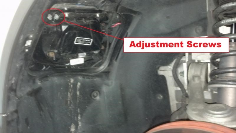

Voilà ce que j'ai trouvé , deux réglages potentiels
voilà c'est mieux capot ouvert ;-)
A priori on peu régler dans une amplitude de 1% avec un tournevis plat sur le dessus mais si c'est plus important il faut ajuster en passant par le passage de roue.
Bon bricolage.

J'ai bien regardé le fond des deux trous sous le capot et, bizarrement, pas vu de fente de vis ! A moins qu'il y ait besoin d'une clé ou outil spécial pour régler par là ?
Par ailleurs le workshop manual donne aussi cela, pour ce qui concerne l'indication 1% :
Bulbs
Headlamp Alignment European Federal
Main Beam Alignment 1% Down 0.7% Down Vol.
Dipped Beam Alignment 1% Down 0.7% Down Vol.
Main beam is fixed to the Dipped beam. (on ne peut donc régler qu'ensemble feux de route et de croisement)
Pascal, moi aussi j'ai trouvé surprenant que le workshop ne donne pas plus de précisions, habituellement il y a toujours un schéma ou photo associés mais là rien :-/
Et il n'y est pas fait mention des deux orifices sous le capot !
