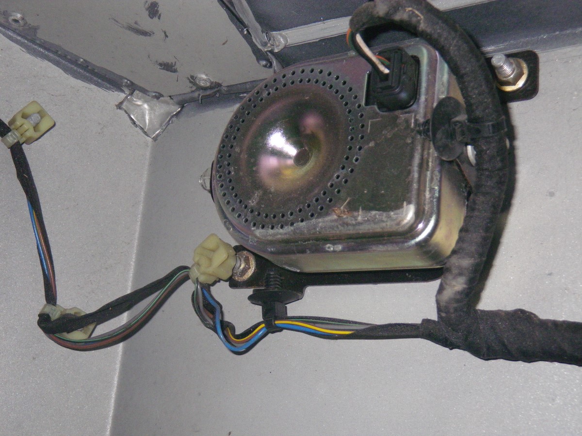

Si j'ai bien compris, roue arrière gauche.
Pour commander la batterie chez HWM, c'est quelle ref?
Bien Amicalement
Messages : 33302
Re: BATTERIE D'ALARME V8 VANTAGE
Dans le tuto que j'ai posté pus haut:
Original part AM part #4G43-37-10655, has been replaced with new part #9G43-37-11094. About $199 from an AM dealer
Une recherche de 4G43-37-10655 sur google et tu trouves: http://www.astonstore.co.uk/product/BATT_BACK_SNDR_WITH__INCLINATION_4G43-37-10655-P ... £82.50 inc. VAT
Une recherche de 9G43-37-11094 sur google et tu trouves: http://www.astonstore.co.uk/product/BATT_BACK_SNDR_WITH__INCLINATION_9G43-37-11094-P ... £85.38 inc. VAT

Un gros plan de l'alarme et de sa connection :
