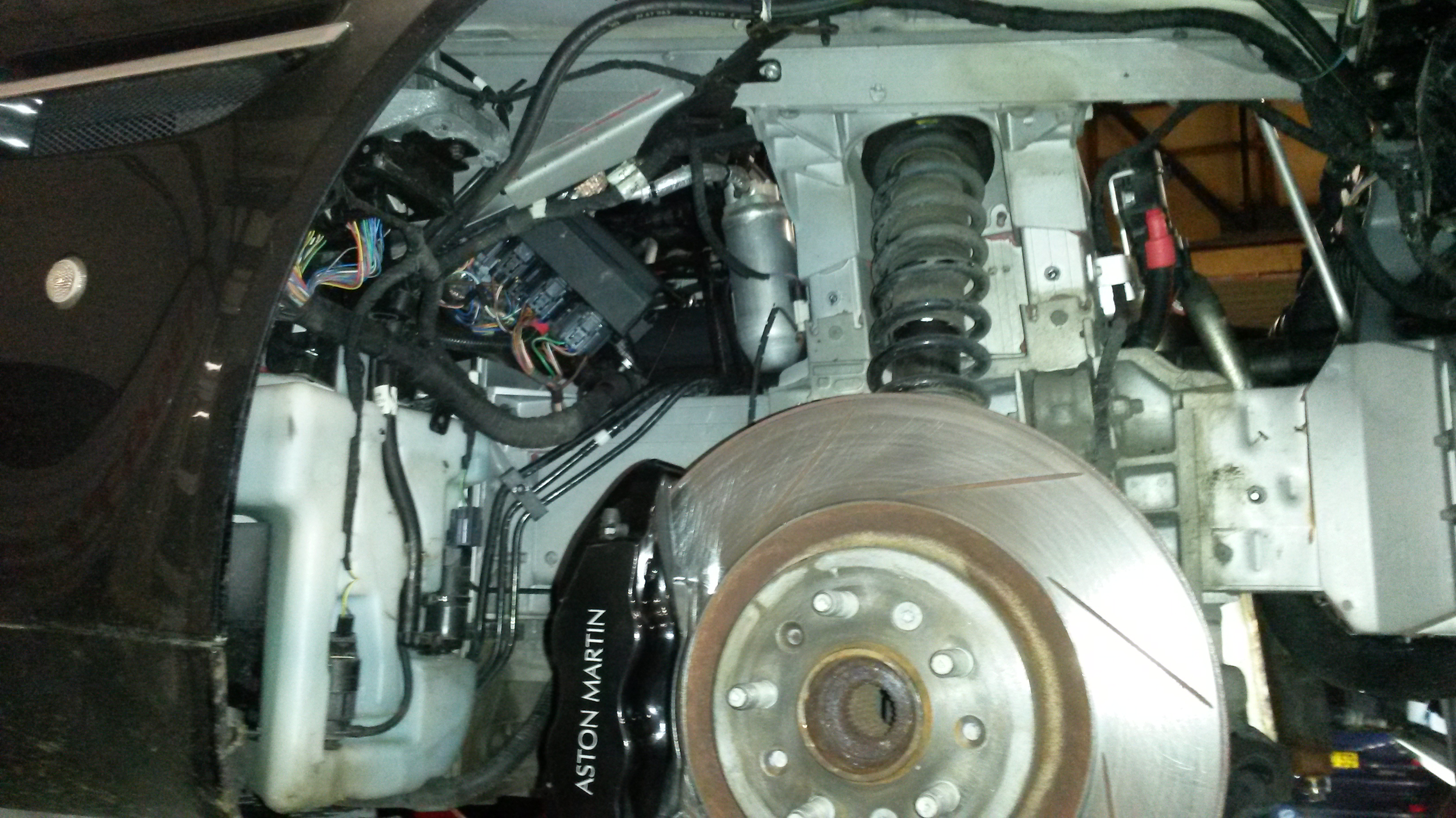

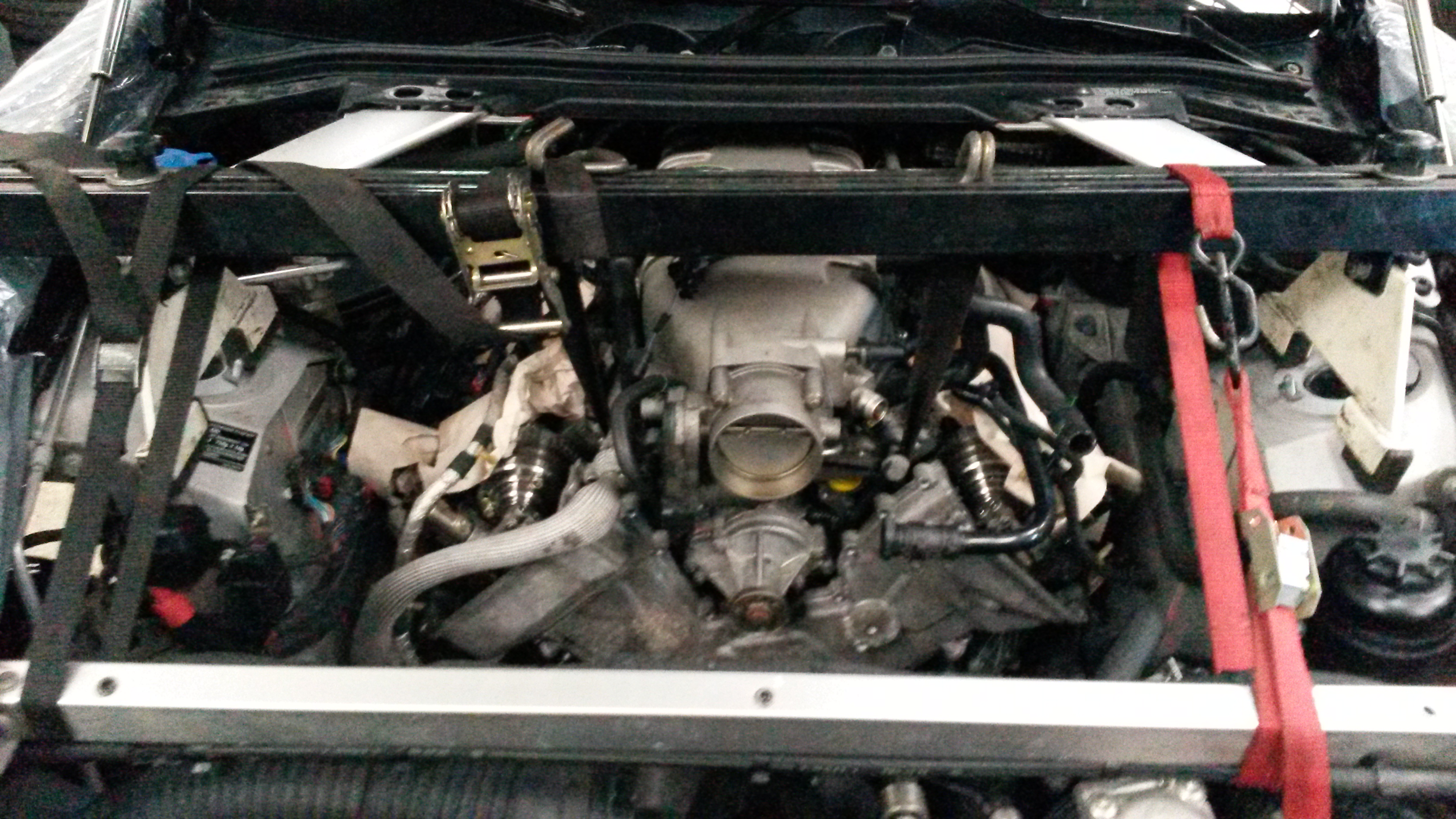

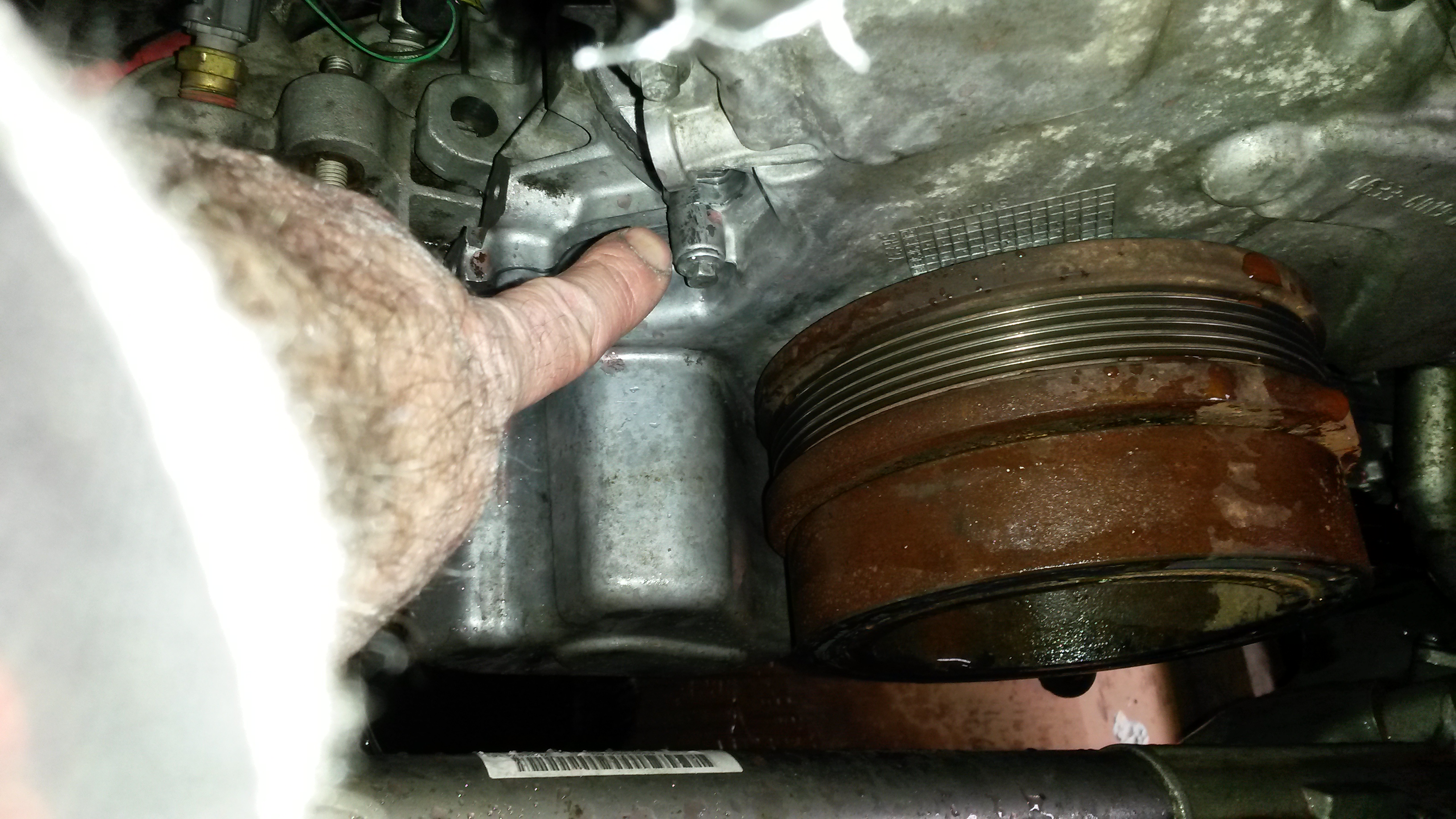

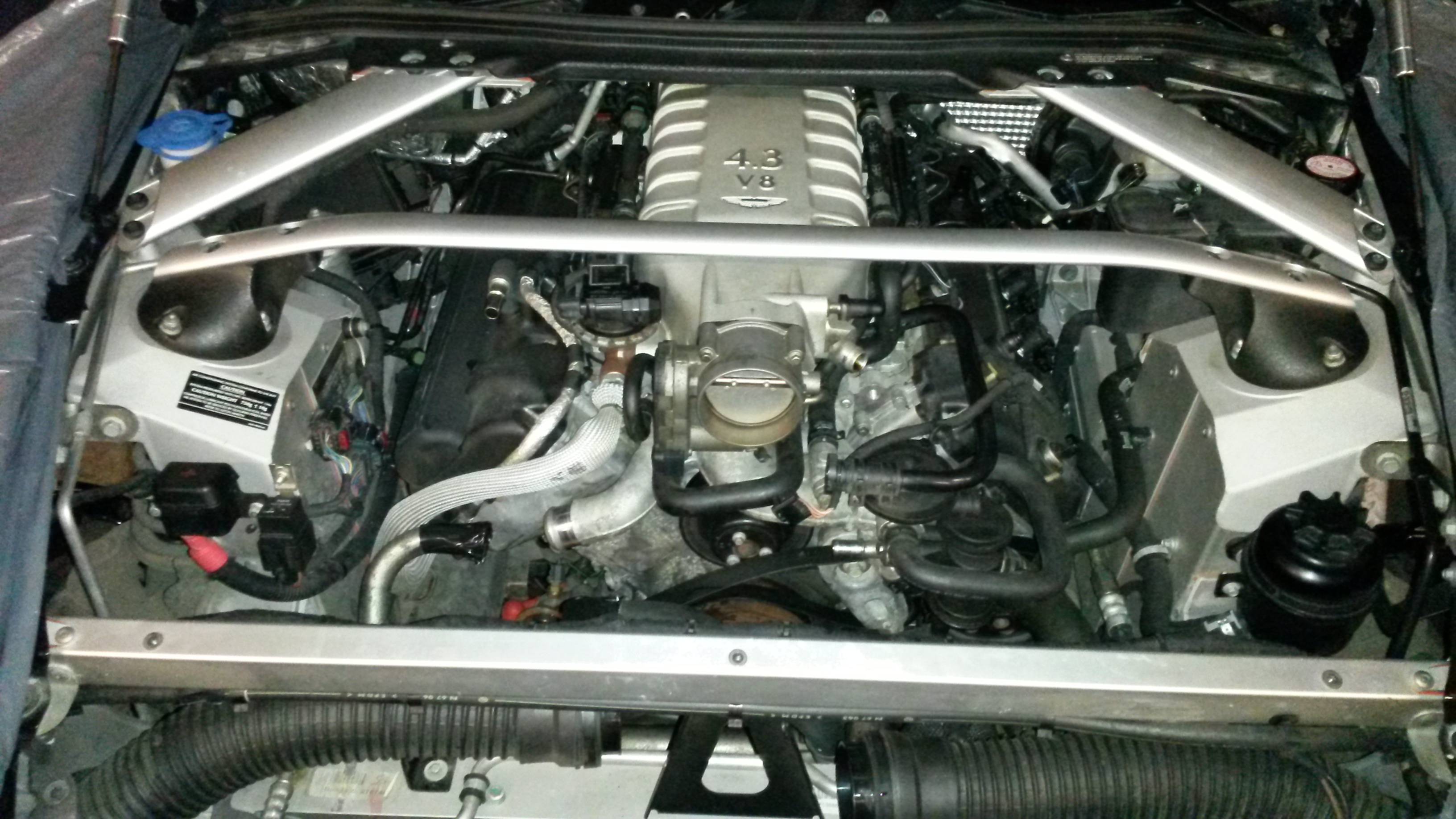

Pour accéder au carter de distribution il y a déjà du monde à retirer autour ImageImage

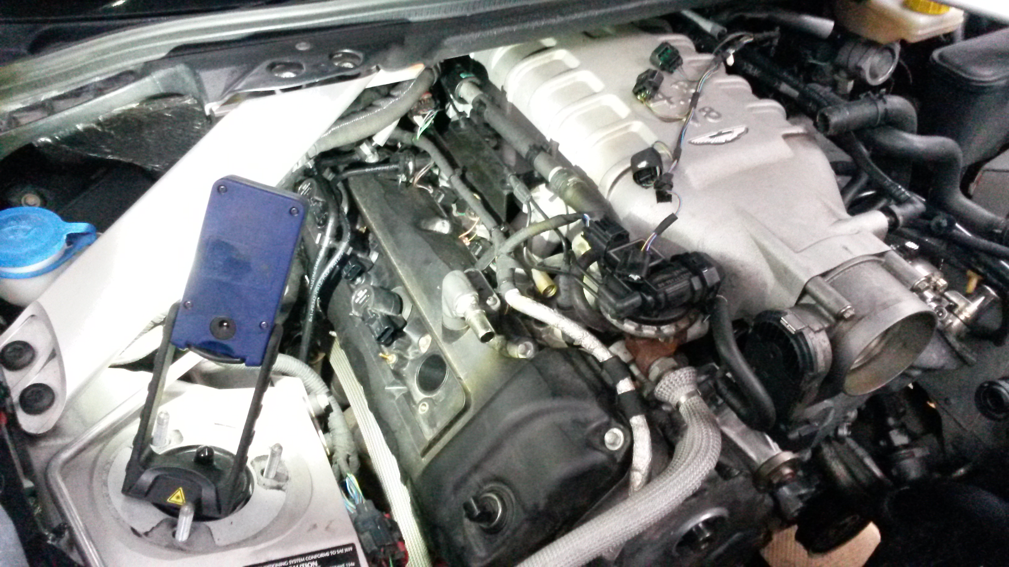

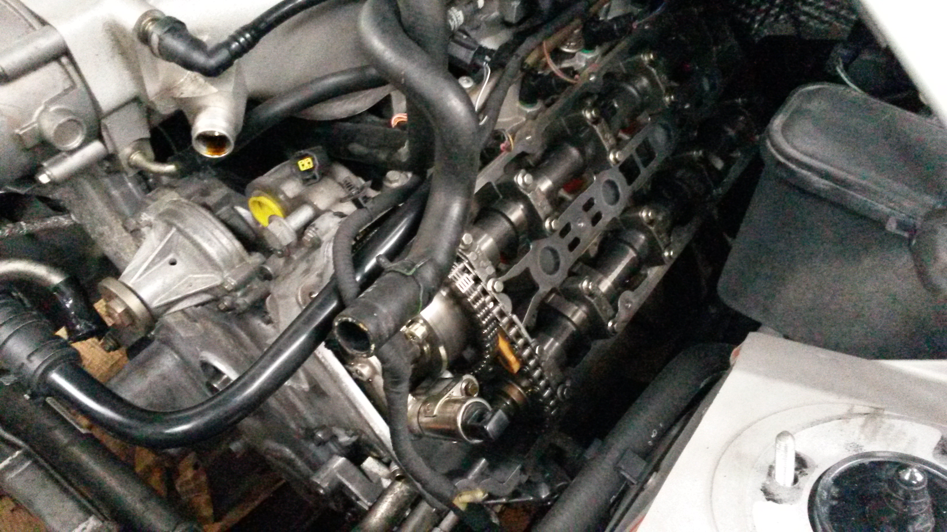

Après il faut retirer les bobines. Les faisceaux et on dépose les couvres arbre à camesImageImage
En suite j ai bien galéré pour certaines vis du style déposer la pompe de direction
Il faut aussi déposer le berceau moteur, le carter ne passe pas il tape dans la direction

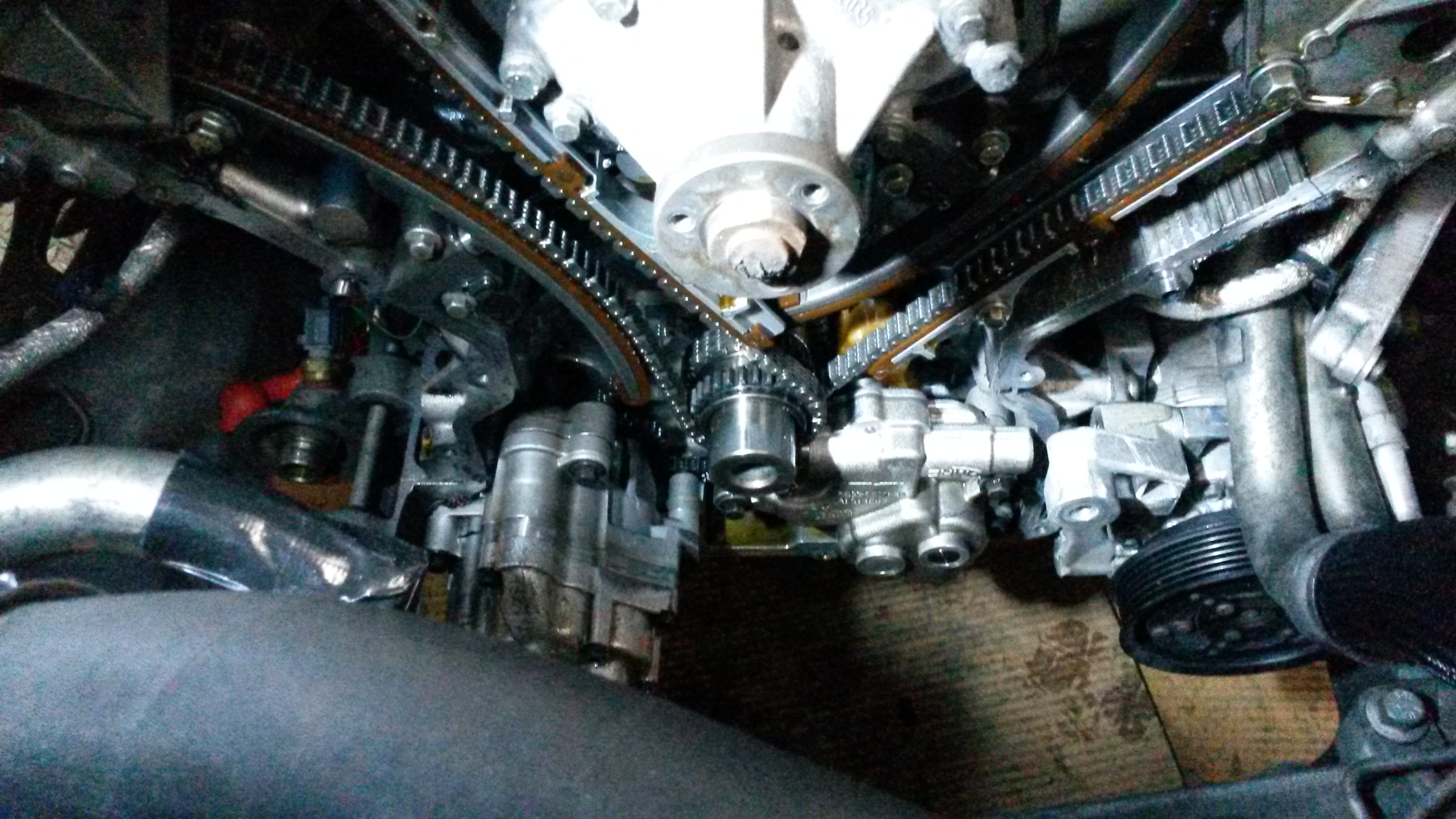

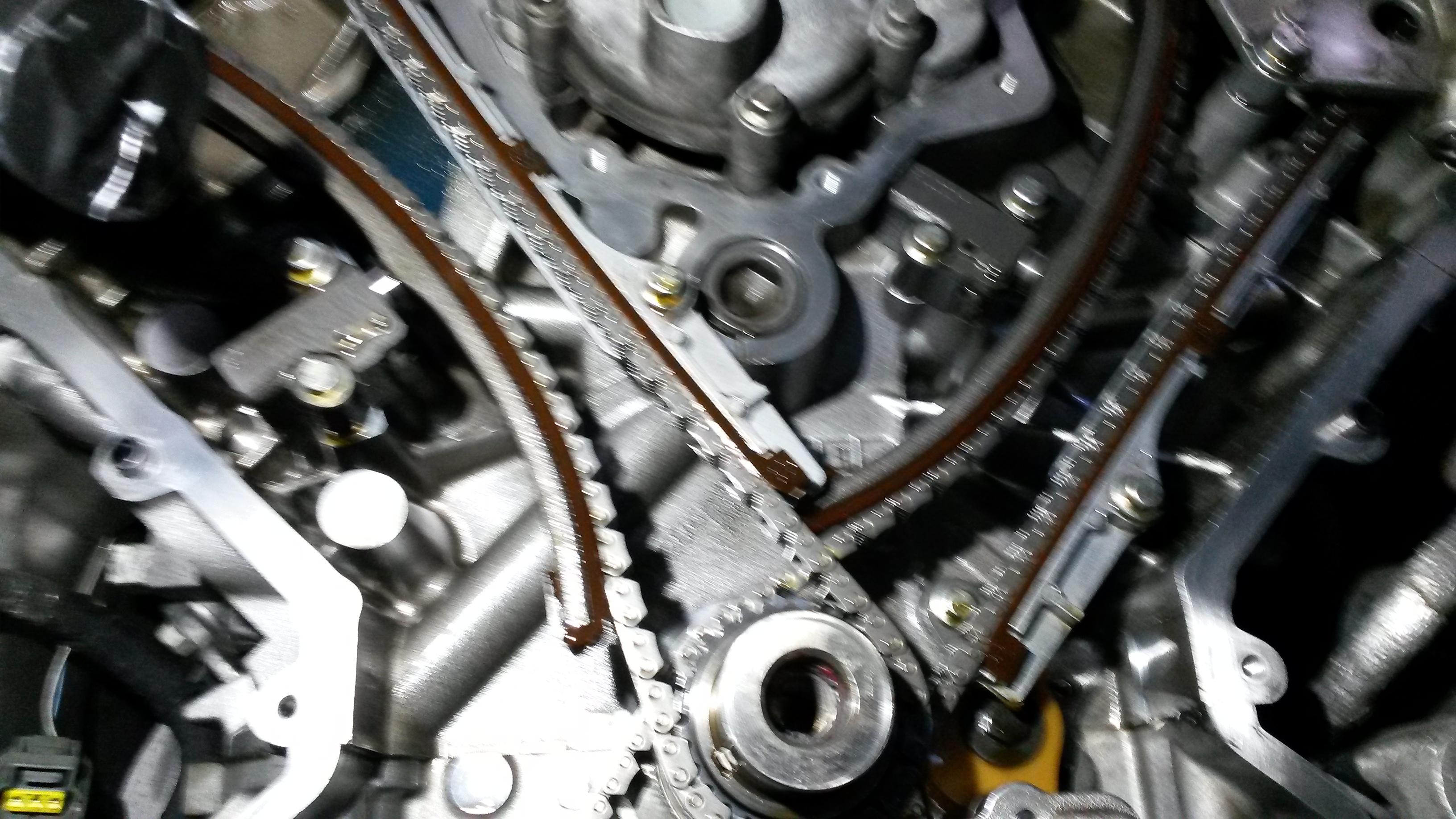

Localisation de la fuite jonction du carter inférieur avec le bloc
Dépose du carter la fuite est en bas à gaucheImage
Bon pour tout nettoyer et remonter je profite de changer l huile filtre et réglage des trains

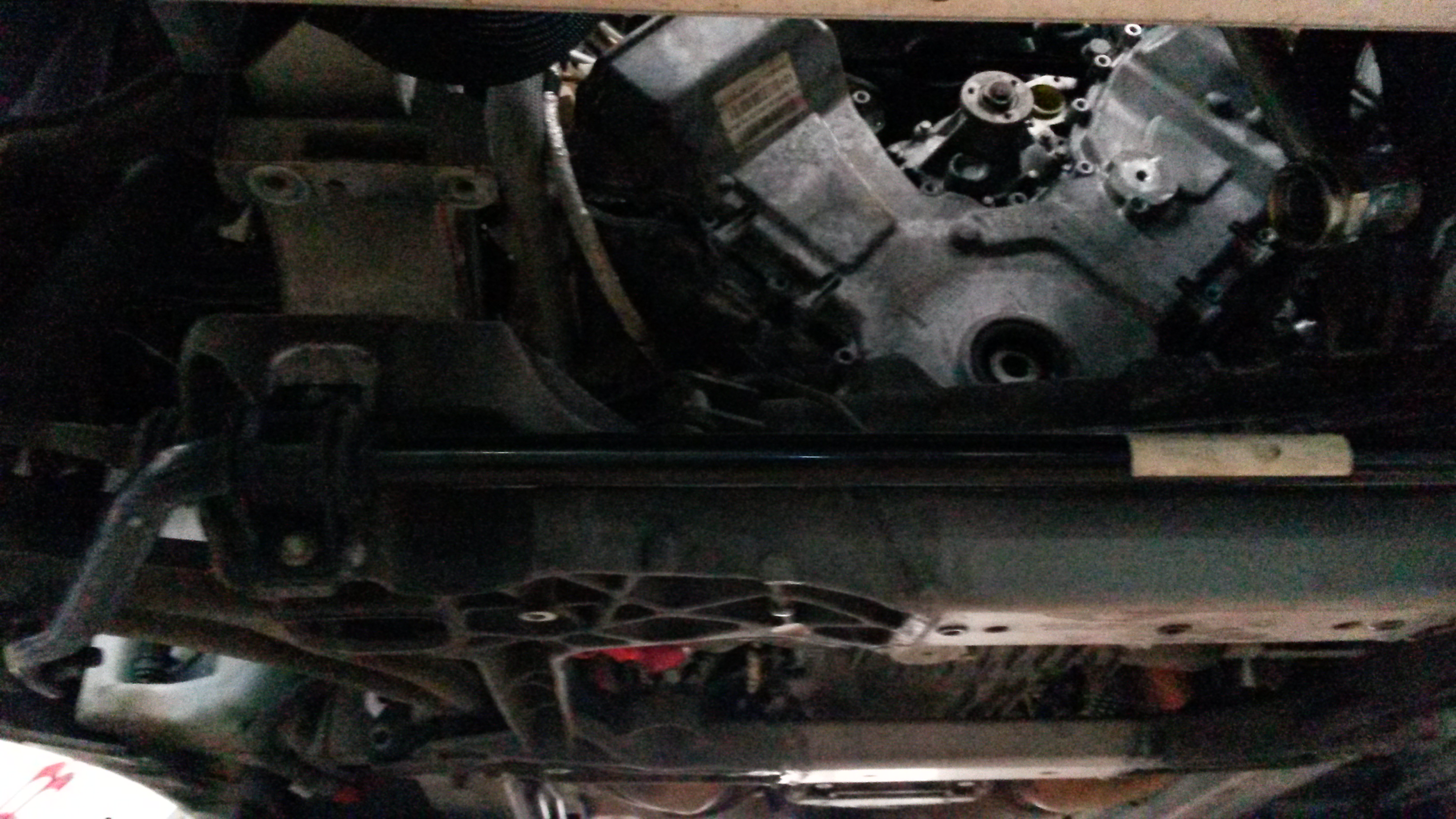

2 jours de boulot Image

Merci beaucoup pour ce reportage photo très parlant !.....et convaincant sur le nombre d'heures (15) prévues par AM pour cette intervention. :vince
Deux questions :
- le carter distribution ne sortait pas par le haut ?
- qu'a tu fais pour éviter que la fuite ne revienne dans quelque temps ? (car, apparemment, les joints seuls neufs, tel que posés par AM, ne tiennent pas puisque la fuite importante que tu avais était apparue 2 ans seulement après leur remplacement par AM)

le carter sort par le haut mais le probleme c est la pompe a huile en bas a gauche du carter ou il y a le bossage
pas de place pour l ecarte sa tape dans la direction.
pour ne plus avoir de fuite j ai monte le joint avec de la patte en assistant bien sur les jonctions de carter .
