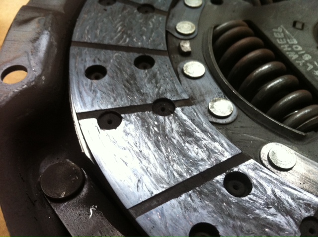

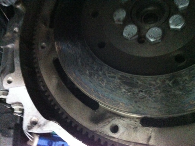

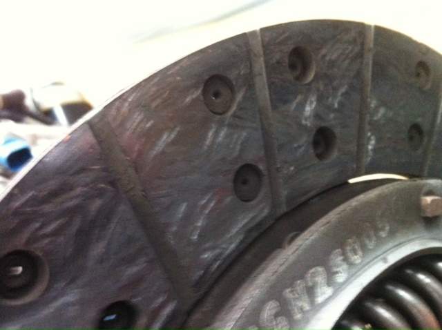

J'ai contacté la personne que me conseillait ASTON20100 et tout s'est accéléré. J'ai maintenant la moitié de l'Europe sur mon cas. Ce qui est inquiétant c'est que la première réponse de Gaydon a été de considérer qu'il s'agit d'une pièce d'usure ("wear and tear"). Le fait que l'embrayage ait cédé à moins de 4000km ne semblait pas les émouvoir plus que cela. J'ai alors demandé une réponse officielle d'Aston confirmant qu'un embrayage de la marque doit être changé à partir de 4000km en moyenne.
Réponse du responsable après ventes europe: "I will assess this case with the respective dealers and my colleague who is responsible for the French market. We will inform you as soon as we come to a décision." Mazette, vous pensez que je serez relaxé !
pour info les photos des pièces telles que démontées par AM Cannes:
La couronne semble avoir chauffée mais je n'ai eu aucune alarme en ce sens. je suis preneur de vos conseils et réflexion.

Re: Triste histoire d'embrayage
Ce n'est pas possible d'avoir une pièce dans cet état en au si peu de temps
Je penche vraiment pour un mauvais montage
c'est bizarre, ça donne l'impression que l'usure n'est pas régulière et qu'il y a des trous
c'est vrai ou c'est juste des différences de couleur de la matière ?
ça pourrait être lié au fait que l'embrayage a été tout simplement mal centré, tu confirmes Seb ?
- Messages : 10121
Oui bien chauffé,indiquant un patinage important,peut etre du a un mauvais reglage de la garde a l'embrayage.Je n'ai pas le workshop manual ici et je ne connais donc pas la procedure de reglage lors du remplacement,mais il doit y en avoir une vu les "clutch relearn" a effectuer regulierement pour ajuster la garde a l'embrayage.
