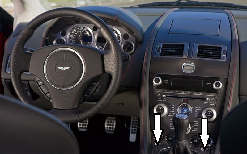

Je viens de faire un essai sur la mienne.
Seul moyen de me retrouver dans ta situation c'est
Je laisse une porte ouverte
J'ouvre le coffre
je verrouille la voiture avec la télécommande (et je mets la clef dans ma poche.. (6) )
je ferme le coffre
Effectivement le bouton sur le coffre n'est pus actif
Retour dans l'habitacle: le bouton de déverrouillage du coffre situé dans le voiture ne fonctionne pas non plus...
Me suis dit mince il a raison...
MAIS
Devant le levier de vitesse à droite il y a le bouton pour verrouiller et déverrouiller la voiture de l'intérieur.
on peut ou le tirer ou appuyer dessus.
J'ai essayé ... Et là je peux déverrouiller complètement ma voiture coffre compris :app
Flèche de gauche ouverture fermeture du coffre
Flèche de droite verrouiller et déverrouiller complètement la voiture
Tu as essayé ça tout simplement ?
Si ça ne fonctionne pas .. le problème est ailleurs et avoir la 2eme clef ou la 2eme télécommande ne va pas t'aider

oui j'ai essayé ca mais ca n'a pas marche...
je t'avoue que je pense juste que j'ai besoin de rallumer la voiture, apres le coffre ne sera plus un probleme je pense
en tout cas merci pour tes explications!!

Je te le souhaite parce que j'ai fait la manip sans que le contact soit mis ... et le vérouillage/dévérouillage était possible par le bouton indiqué alors que les boutons coffres étaient eux désactivés.
Cela dit il y a peut être une temporisation qui coupe tout après un certain temps

je pense que le probleme est que l'alarme s'est declenchée... (je sais pas comment et pourquoi!)

J'avais le souvenir qu'on pouvait ouvrir le coffre par une tirette de secours située derriere le siege conducteur mais là je n'ai pas le manuel sous les yeux...
Si l'alarme s'est déclenchée ... là c'est une autre histoire :picolo :copains
Si tu as fermé à clef la voiture par inadvertance.. L'alarme s'est mise en service en service.... même avec une porte grande ouverte.
Du coup maintenant il faut effectivement cette télécommande pour couper l'alarme ... et sortir du mode antivol
Donc plus qu'a chercher dans le manuel si il y a une tirette comme croit s'en souvenir mv8.. mais je suppose que le manuel est dans le coffre :badguy autrement c'est pas drôle
Sinon attendre demain que le facteur te livre le double ..

Pour info sur ma 9, il y a une possibilité de sélectionner le mode fermeture automatique et déclenchement de la sécurité en cas d'inaction pendant un laps de temps à déterminer.
Sur la V8V, j'sais pas,mais en général, ces options sont les mêmes sur toute la gamme d'une même année.
